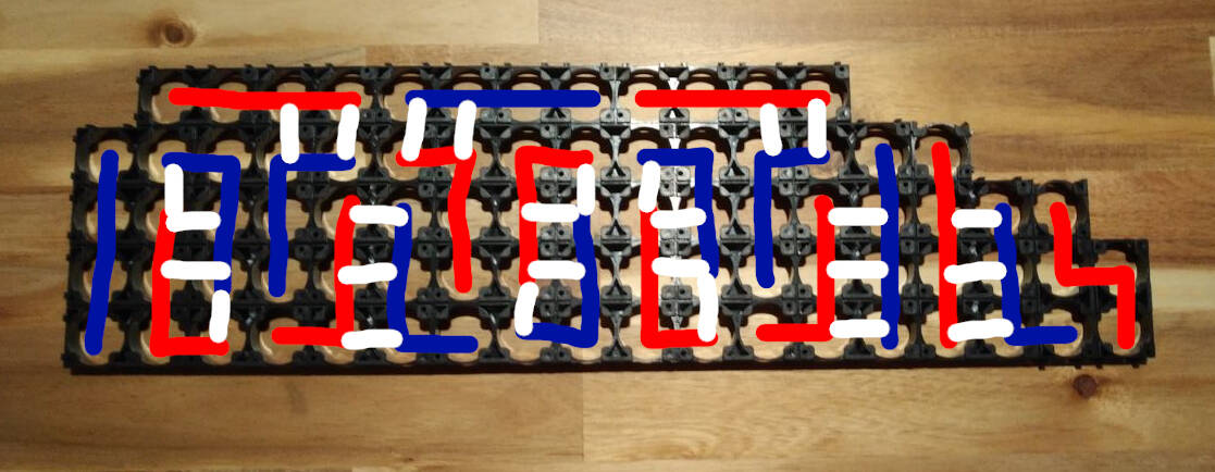

Dieses Layout mit 20s4p würde optimal ins Rahmendreieck passen:
Nachteil: ich habe einige Verbindungen mit nur 2 Brücken, viele mit 3. Da das Nickelband 10x0.2mm (mehr schafft der Schweißer nicht) hat, würde ich bei allen 2er, bei manchen 3er Verbindungen also doppeln - immerhin fließen bis zu 60A. Bin mir hier etwas unsicher, ob das ein guter Kompromiss ist.
Alternativen wären: das Ding mit 4 Zellen senkrecht - dann könnte ich sie in 4er-Reihen anordnen. Platzmäßig ginge sich dann jedoch nur 18s4p aus.
Zweite Alternative: das Ding auf den Gepäckträger hinten - habe hier aber keine Erfahrungen wie stark sich 5.5kg am Hinterrad oben auswirken, würde ich eher vermeiden wollen.

Hab das Layout geringfügig geändert:
