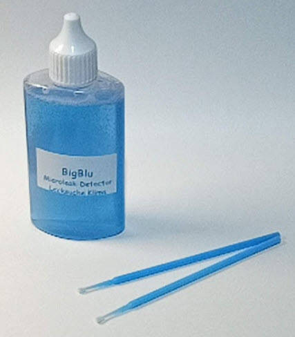

Hallo miteinander,
nach etwas Frust mit den üblichen Lecksuchsprays hab ich in amerikanischen Videos gesehen, das dort fast überall BigBlu verwendet wird, was speziell für Kälteanlagen entwickelt wurde. Das stammt von der gleichen Firma, wie auch das Nylog Blue Dichtmittel (Refrigeration Technologies).
BigBlu ist deutlich dickflüssiger und läuft einem nicht von den Verschraubungen. So lassen sich auch sehr kleine Lecks auffinden, wenn man nur lange genug wartet. Und das geht problemlos bis 30min.
Der Hersteller schreibt, dass Lecks bis 19g/Jahr Kältemittelverlust damit gefunden werden können. Bei normalen Lecksuchsprays spricht man eher von 200-500g/Jahr.
Weil in Deutschland nicht zu bekommen, hab ich mir eine Flasche aus Italien schicken lassen (18 Eur + 18 Eur Versand). Erste Tests waren gut.
Falls jemand was braucht: Ich habe in kleine 50ml Fläschchen abgefüllt. Das reicht für dutzende Split-Klimas. Dazu noch 2 Applikationshilfen, die sich bewährt haben.
Könnt ihr inklusive Versand für 6,20 Euro haben. In Kombination BigBlu und Nylog Blue sind es 8,30 Euro.
