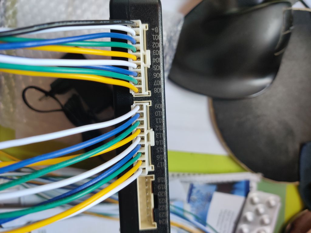

Zusätzlich sind in beiden Blöcken die Kabel für den Anschluss eines NEEY 10A Balancer mit Steckern installiert, der Balancer kann an also an beide Blöcke je nach Bedarf angeschlossen werden (Software als App auf Handy).

Wo genau sind denn die NEEY Balancer angeschlossen?
Den Bildern nach zumindest auf dem einen Bild wohl nicht direkt an den Polen sondern vermutlich über die gleichen Leitungen welche das BMS nutzt? Mich wundert es nur das du damit (falls dem so ist wie ich denke) keine Probleme bekommen hast, weil der Balancerstrom vom NEEY ja dann die Spannungsmessung vom BMS verfälschen würde. Für den künftigen Käufer könnte das durchaus interessant sein.
Ich habe sie so angeschlossen, dass sie direkt an den Pluspolen der einzelnen Zellen sitzen und dann nach draußen geleitet werden, wo ich sie mit den 3 Steckverbindern an den NEEY anschließe. Diese einzelnen Kabel wie auf dem Foto gehen an jeden Pluspol einer Zelle
so war es in der Beschreibung angegeben und so hat es auch wunderbar funktioniert. Mit dem BMS von Seplos hat meine Verkabelung des NEEY dann nichts zu tun
