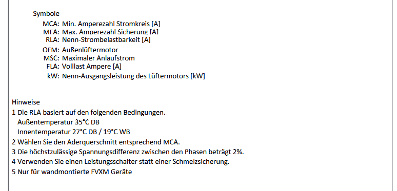

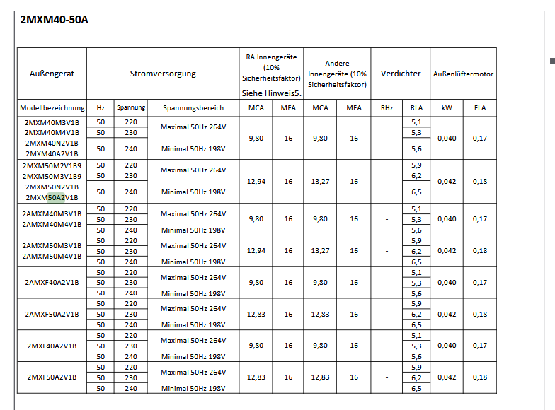

Ich habe mir die Mühe gemacht die wesentlichen Daten aus dem Internet zu ziehen
Maximale Dauerstrom 6,5A -> 6,5 x 230 = 1495W Leistungsaufnahme
Richtig: Leitungsschutzschalter 16A, ich rate zu einem LS mit C-Characteristik

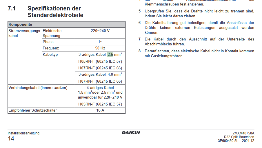

Die Installationsanleitung sagt 3 x 2,5mm2.

Aber (ich würde es gerne mal verstehen), warum braucht man für 1,5 kW dann ein 2,5 mm2 Kabel?
Ich werde das jetzt aus Unsicherheit einfach teuer bezahlen und überdimensionieren und gut ist. Frisst zuviel Zeit und ist für mich nicht nachvollziehbar.
Ja, so habe ich ja auch gedacht. Dann reicht aber ein 1,5 er Kabel. Aber anscheinend doch nicht. Und Breeze24 schreibt etwas von Max. 9,4 (ohne Einheit, sind aber wohl kW gemeint.

Nein, es sind nicht kW gemeint. 9,4kW an 230V wären etwa 40A und dafür wäre mindestens 6mm² erforderlich. Wäre obendrein wegen Schieflastgrenze unzulässig und daher nur als Drehstromanschluss erhältlich.
Die Auslegung im Handbuch ist bestimmt auf die denkbar übelste Situation gemünzt.
Wenn ich den Aderquerschnitt nach MCA wählen soll und der Strom MCA unter 16A liegt, dann reicht unter bestimmten Umständen schon 1,5mm² aus. Mit 2,5mm² geht das aber auch noch bei höheren Innentemperaturen(27°C), als den nach VDE zu Rate gezogenen Umgebungstemperaturen von 25°C

Viele Handbücher der Klimaanlagenhersteller sind schlecht/ungenau bei solchen Angaben, weil das von Land zu Land auch alles unterschiedlich ist. Teils vereinfacht man sich auch die Arbeit und sagt dann für alle Geräte von 2kW - 6kW einfach pauschal 16A absichern.
16A Sicherung ist einfach die geläufigste Sicherung in Deutschland. Du könntest auch etwas tiefer absichern, aber wozu? 13A ist recht unüblich und verbessert auch nichts. 10A könnte schon etwas eng werden, wird aber wohl noch funktionieren.
Ich würde eine 16A nehmen und 1,5 mm² kannst du grundsätzlich nehmen, wenn die Länge nicht überschritten wird, irgendwas um 14-18 m. Wenn du eh neu verlegst, würde ich gleich 2,5mm² nehmen.
