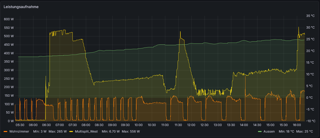

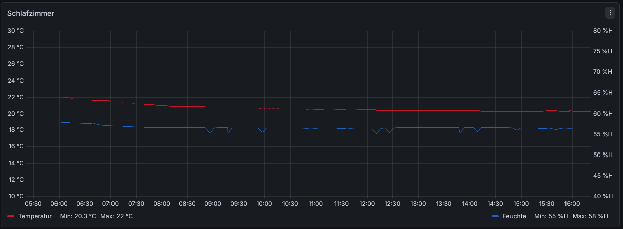

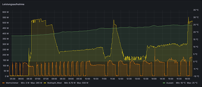

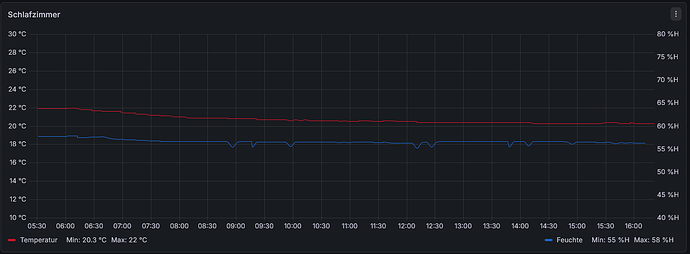

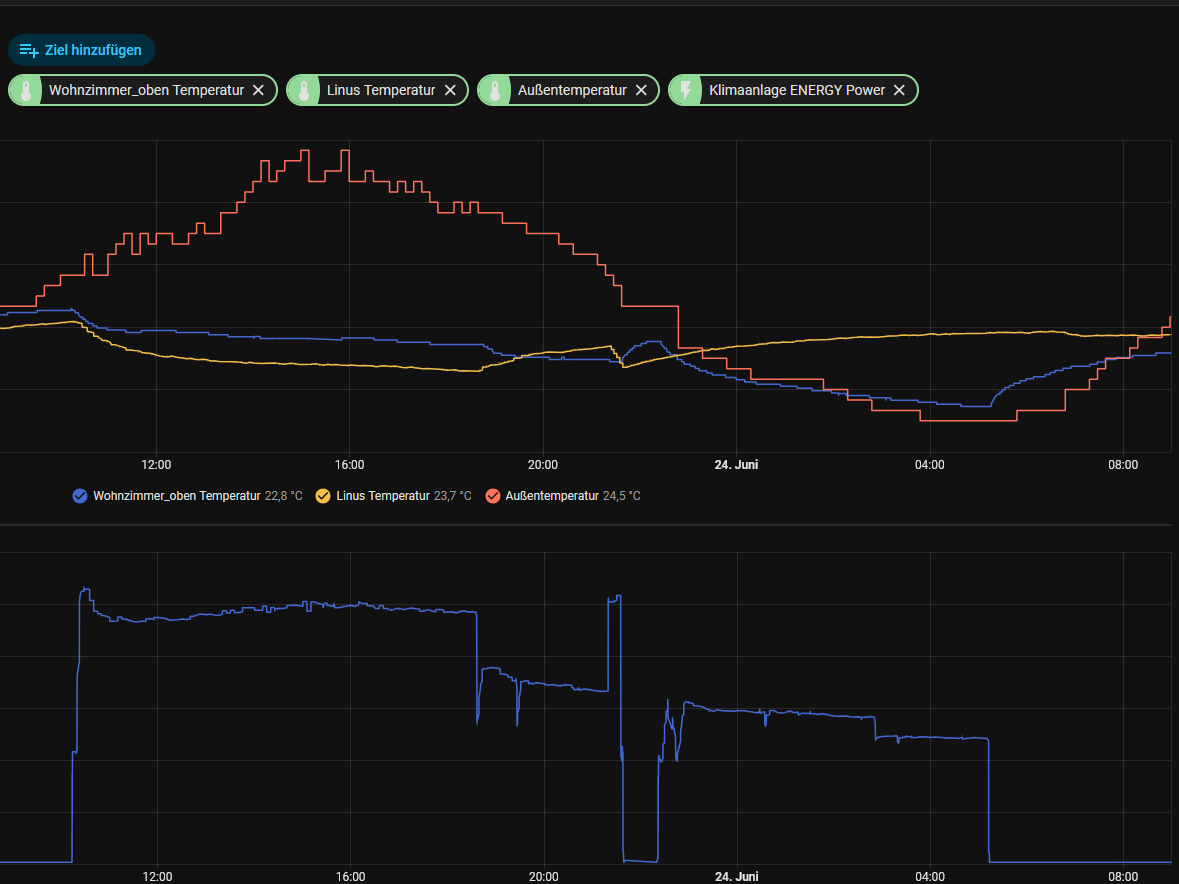

So schaut es heute bei uns aus:
Der gelbe Plot ist eine Daikin 2AMXM40M + ATXM25A + ATXM25A für Schlafzimmer (16m² süd-west mit Dachschräge) und Kinderzimmer (13m² nord-west mit Dachschräge). Außentemperatur in grün vom AG selbst gemessen. Jetzt gerade knallt die Sonne voll auf die Westfassade an der Schlafzimmer und Kinderzimmer je auch ein Fenster haben (licht dichte Plissees sind geschlossen).
Am Peak gegen 11:30Uhr steht die Sonne dann voll auf der Dachschräge des Schlafzimmers dessen Rollöäden am Gaubenfenster aber geschlossen sind. Der Peak jetzt gegen 16:00Uhr kommt von meiner Spielerei mit “Leistungsstark” :grinning_face:
Innentemperatur Sollwert für beide Räume 18,5°C - Isttemperaturen:
In den Schlafräumen sind die Klimas aber über Nacht aus.
Der orangene Plot ist eine ARXM25A + ATXM25A für´s Wohnzimmer und kühlt derzeit noch das ganze EG, auf der Ostseite des Hauses kommen die Geräte erst diesen Sommer. Wir lassen derzeit alle Türen offen. Sind damit rund 60m².

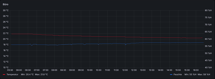

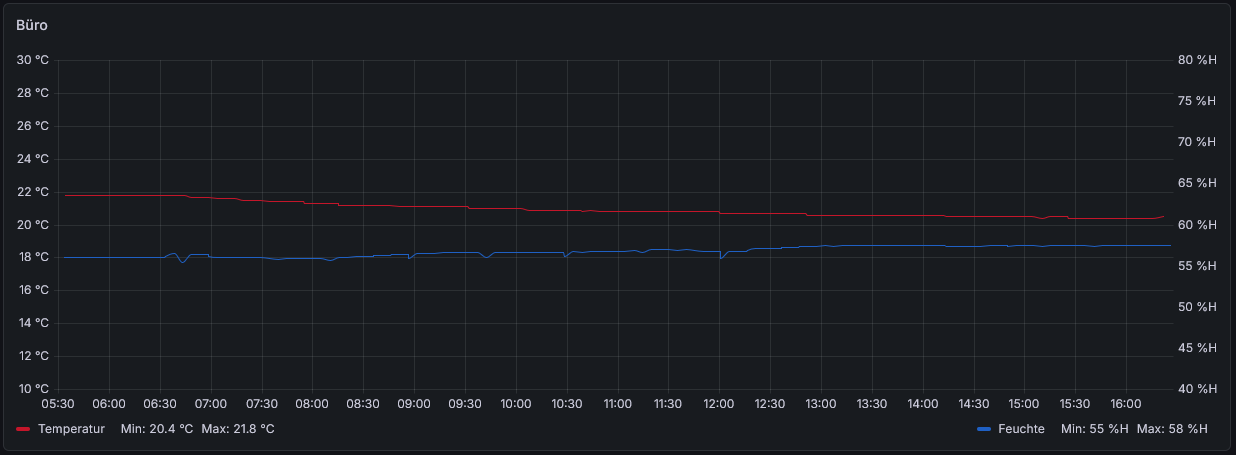

Das Büro im OG, auf der Ostseite des Hauses, wird mit offenen Türen im OG nur “mitgeschleppt” was aber anscheinend trotz Treppe im Flur hinreichend gut klappt:
Austrittstemperaturen habe ich nicht gemessen, finde aber die Differenz zwischen Solltemperatur und Isttemperatur an der Multisplit doch recht hoch.
Die Leistungsdaten werden für jedes AG mit einem Shelly PM mini aufgenommen.

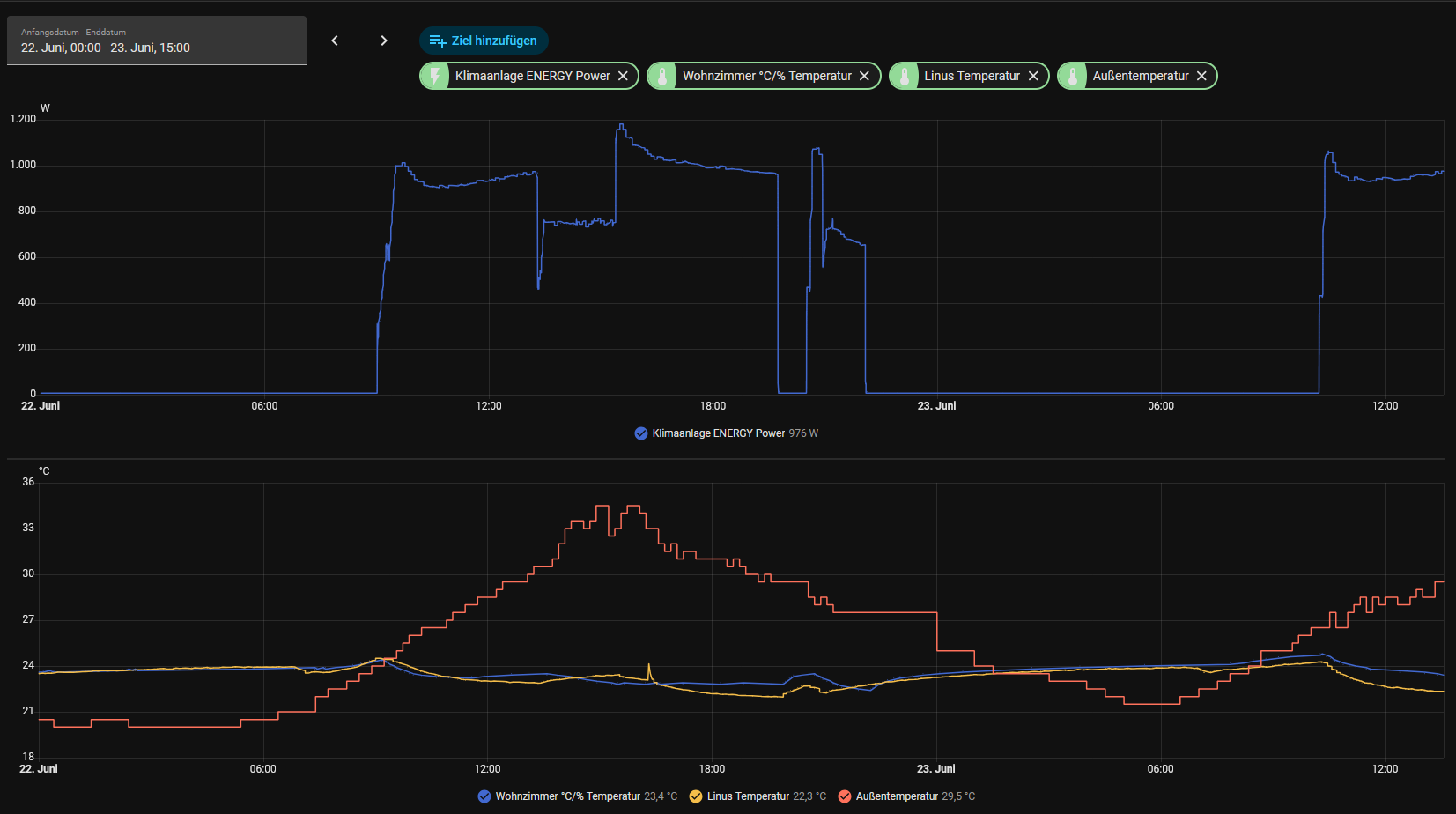

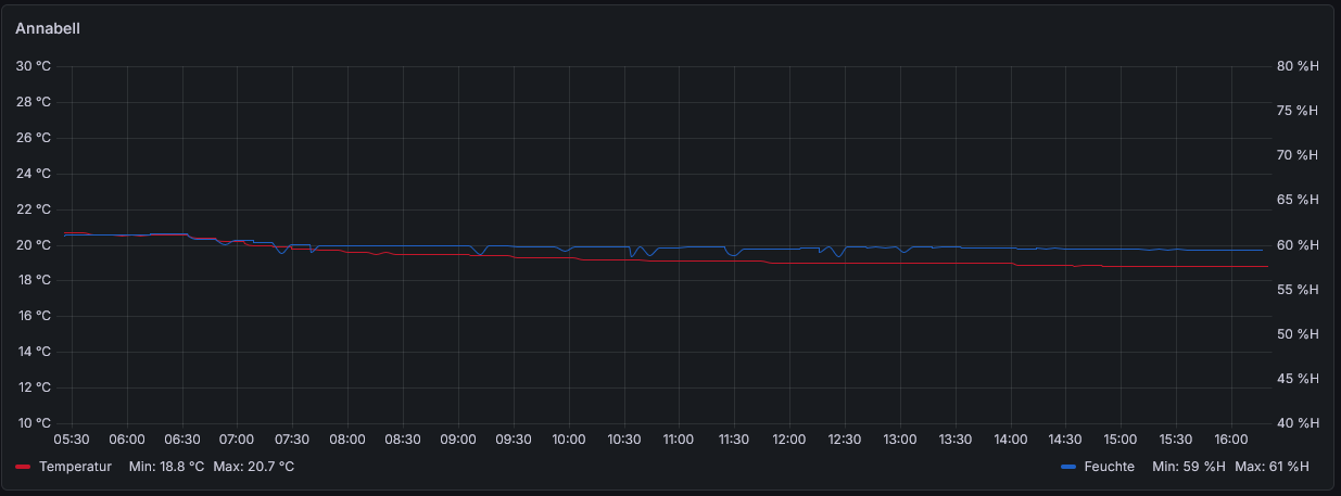

Hi zusammen, bei mir schaut das so aus:
Wie gesagt, mich beschleicht so das Gefühl, dass die Klima ihre Leistung nicht erbringt bzw, erbingen kann… Eingestellte Temperatur liegt laut Fernbedienung bei 19 Grad, Auto-Lüfter und kein ECO.
Nach meinem Empfinden ist die Lüftersteuerung auf “Auto” gefühlt immer bedacht, möglichst leise zu sein, aber halt nicht besonders effizient oder Leistungsstark - wie gesagt, mein subjektives Empfinden.

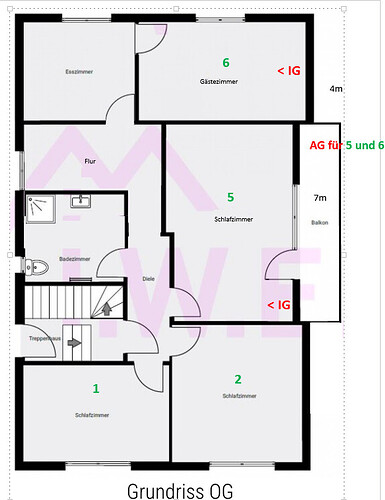

Kleines Update meinerseits: Das war der Verlauf vom gestrigen Tage, auszuhalten lässt es sich allemals. Es gibt aber noch ein paar Dinge die ich gerne teilen möchte: Das AG steht ab Mittag schon ziemlich in der Sonne und auf dem Balkon an der Wand montiert. Weiterhin kühlen die beiden IG nicht nur das Wohnzimmer und das Zimmer von meinem Sohn, sondern sind jeweils gegenüber von der Zimmertür angebracht, welche komplett offen steht. Somit kühlt das IG im Wohnzimmer auch noch den Flur, das Bad und ein klein wenig das Schlafzimmer und das Zimmer meiner Tochter auch ein klein wenig. Das IG von meinem Sohn kühlt sehr gut den Essbereit und zusätzlich noch ausreichend die Küche. Das klappt auch ganz gut soweit. Das spielt somit auch noch rein, dass die Temperatur nicht ganz so stark fällt wie angenommen. Was mich halt wundert ist, dass das AG nicht mal mehr als 1 kw zieht wenn beide IG auf Stufe 5 laufen. :thinking: Und nach wie vor Ausblastemperatur um die 16 Grad bei beiden IGs. Wenn nur eins läuft sind es 8-9 Grad.
Anbei auch mal der Grundriss zur Info.

Da sind so viele potenzielle Problemquellen, ich weiß gar nicht, wo ich anfangen soll...
Also wird Luft von einer aufgeheizten Wand angesaugt, um das Kältemittel zu verflüssigen. Vermutlich wird die Temperatur um das Außengerät schon nahe an die maximal zulässige Umgebungstemperatur kommen und allein dadurch die mögliche Kühlleistung schon eingeschränkt sein.
Wenn "5" das Wohnzimmer ist, hast Du eine nach Süden gerichtete Glasfläche (mit oder ohne Rollläden?) von 3-4m Länge. Darüber kommt jede Menge Wärme in den (35m²?) großen Raum. Dazu das IG auf die offene Tür gerichtet, so dass schon gar nicht die volle Kühlleistung in Raum "5" ankommt.
Für so große Flächen reichen 2,5er IGs gar nicht aus.
Liegt sehr wahrscheinlich am Aufstellort des AGs und der dort herrschenden Umgebungstemperatur.
Was darauf hindeutet, dass das AG die Wärme, die von beiden IGs aufgenommen wird, nicht nach außen abgeben kann, weil die Umgebungstemperatur schon so hoch ist.

Also das Wohnzimmer ist 21 qm groß. Das Zimmer von meinem Sohn knapp 16 qm. Das Fenster im Wozi ist 2mx1,4 und die Tür 1x2m. Ist jetzt alles nicht so groß.
Evtl, kann ich ja mal versuchen das AG mit einem Sonnenschirm testweise zu schützen? Ja, das Wohnzimmer ist richtung Süden, aber direkt am Waldesrand. Wenn ein Baum umfällt, fällt er aufs Haus :smiley:
Die Fläche ist mit Sicherheit zu groß für die beiden IGs, aber es funktioniert eben und letztes Jahr und zu meinem Verdruss auf jeden Fall besser. Nun gut, da war der Sommer aber auch nicht ganz so heiß wie dieses Jahr. Unser Schlafzimmer und das Zimmer meiner Tochter werden ebenfalls noch einmal mit dieser Multisplit ausgestattet. Danke euch schonmal für die Kommentare!
