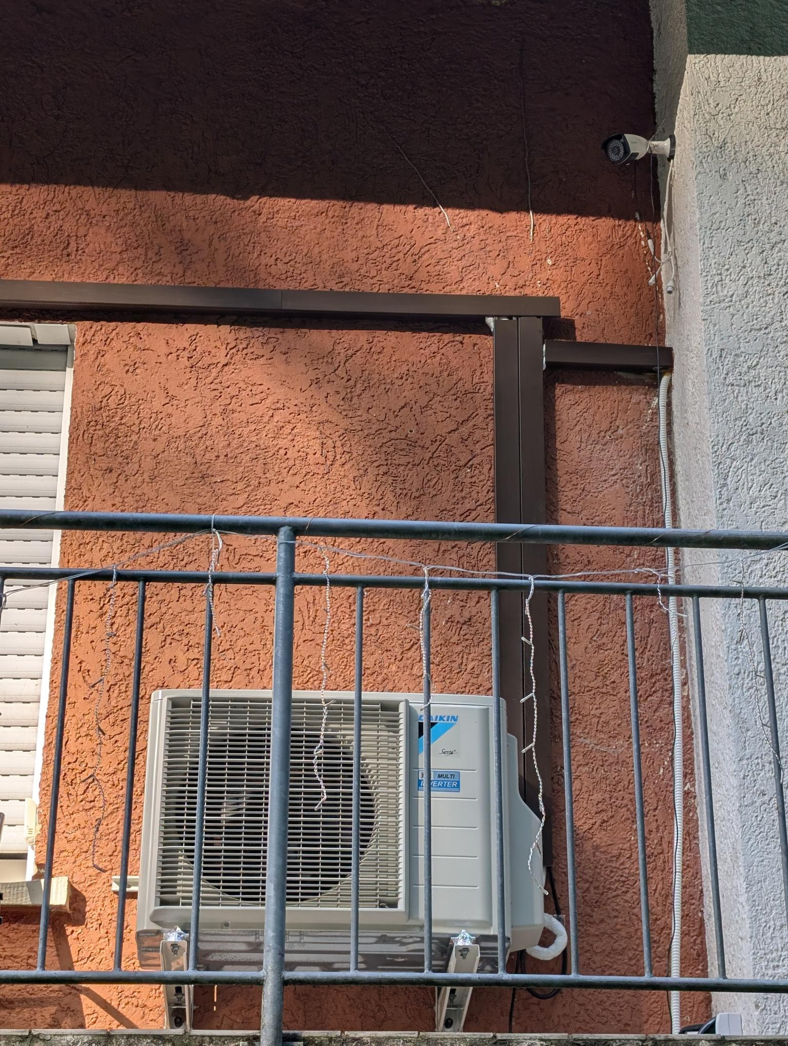

Guten Abend zusammen,
hier zwei Bilder vom Außengerät.
Normal lässt man deutlich mehr Abstand von der Wand. Minimum 10cm, besser 15cm. Aber da gehts eher um Optimierung der letzten 10%, das kann kein grundsätzliches Problem mit zu wenig Leistung sein.

Das wäre jetzt der Zeitpunkt, mal ein Infrarotthermometer zu bemühen. Auch wenn hier andere Meinungen geäußert werden, halte ich bei der Farbe der Fassade den Wandabstand des AGs für viel zu gering. Miss doch mal im Betrieb, mit welcher Temperatur hinten die Luft angesaugt wird.
Dann halte ich die Farbwahl des Kabelkanals an einer Südfassade für suboptimal. Auch da könntest Du mal nachmessen, wie warm der Kabelkanal in der Mittagszeit wird. Rein aus dem Bauch heraus würde ich auf 50-60°C tippen. Die Temperatur auf einer Leitungslänge von vermutlich 8m außen macht auch etwas mit dem Kältemittel.

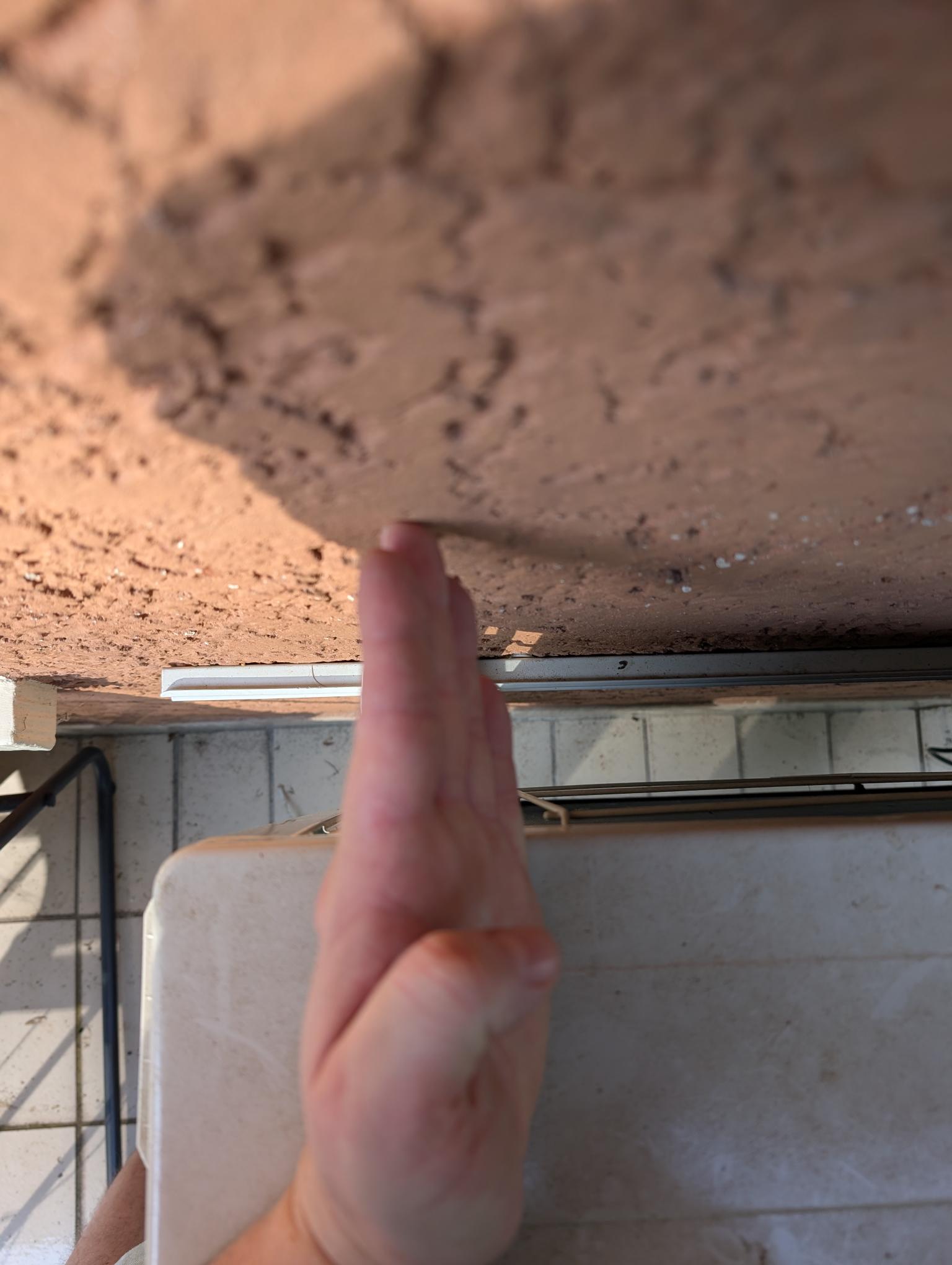

Moin zusammen, also hinsichtlich der Entfernung zwischen AG und Wand sind es gemessen 10 cm. Ich habe für die Montage zwischen zwei Halterungen auswählen können: eine normale Variante und eine XXL Variante. Für letztere hatte ich mich dann auch entschieden. Ich habe auch noch einmal kontrolliert ob noch ein wenig Spiel im Langloch zwecks weiteren Entfernung zur Wand ist. Das Gerät sitzt so gut wie auf der maximal möglichen Position. An der Farbe des Kabelkanals bzw. an der Entfernung - es sind rund 7 m Rohr - kann es aber doch auch nicht wirklich liegen, da wenn ich das IG im Wohnzimmer alleine betreibe ziemlich kalter 8 Grad-Sturm aus dem IG strömen :smiley: Das Wohnzimmer nähert sich dann ziemlich dicht an die eingestellte Solltemperatur an, je nachdem ob die Tür offen ist oder nicht. So verhält es sich auch bei meinem Sohn - der hat 4 m Leitung dran. Nur wenn ich beide IGs angeschaltet habe kommen nur noch 16 - 17 Grad auch noch kühlende Temperatur aus den IGs heraus - also fast das Doppelte. Alles sehr merkwürdig. Kann die Anlage eventuell Kältemittelmangel haben, dass der Kältemittelanteil eventuell zu gering ist?

Ich würde sagen bei dir ist ja der Fall mit zwei Wänden gegeben wobei der seitliche Abstand absolut ausreichend ist, der hintere aber unterhalb des geforderten Minimums zzgl. dem was @anon33932579 bezüglich der Kanaltemperatur geschrieben hat. Dem Kältemittel wird auf dem Weg zum Verdampfer schon thermische Energie auf dem Rohrweg zugeführt - was natürlich die Kältetelistung beim Verdampfungsprozess schmälert.
@win Allerdings steht das AG ja auf einer fertigen Konsole, die scheint dann also ungeeignet für diesen Typ von AG zu sein weil die Ausleger wohl zu kurz sind :thinking:

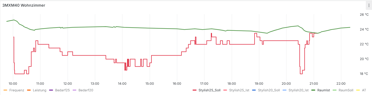

Alle meine IGs laufen aktuell mit einer Auswurftemperatur von 5-6°C. Meine 2MXM40 gönnt sich dabei rund 300W, mein 3MXM40 rund 1150W. Die Räume, die von der 2MXM40 versorgt werden, liegen Richtung Nordwesten und haben ihre Solltemperatur erreicht. Unser Wohnzimmer hat einen nach Südosten ausgerichteten Wintergarten. Da muss die 3MXM40 immer kräftig gegen arbeiten, um die 24°C Raumtemperatur zu halten.

Was bei mir nicht ausreichen würde, um die Raumtemperatur zu halten. Aktuell läuft bei meiner 2MXM40 ein IG im SILENT-Mode und das andere (weil die Raumtemperatur noch 0,1K über Soll liegt) im Normalmodus, aber AUTO-Lüfter.
Ich bin kein Verfechter der "Lüfter auf Sturm" Einstellung. Bei mir läuft der Lüfter immer auf AUTO oder SILENCE. Unangenehm ist es nur, wenn man längere Zeit im Luftstrom sitzt, was man aber sowieso nicht machen sollte.
Die rel. Luftfeuchtigkeit in den beiden Räumen beträgt 56% bzw. 59%, Raumtemperatur 22°C, Kompressorfrequenz 16Hz, Leistungsaufnahme 180W.
Die 3MXM40 läuft aktuell mit 46Hz, 910W bei 24°C und 49% rel. Luftfeuchtigkeit im Wohnzimmer und 22°C und 57% rel. Luftfeuchtigkeit im Kinderzimmer. Lüftergeschwindigkeit im Wohnzimmer ist deutlich höher als im Kinderzimmer. Auswurftemperaturen sind überall gleich (geht technisch ja auch kaum anders).

Bin erstaunt, dass das Gerät 10cm Abstand zur Wand hat. Da täuscht dein Bild oben irgendwie sehr stark. Das sah mir eher wie 5cm aus.

Nein, keines der Ventile ist vereist und es sind wirklich gut 10 cm, ok vllt ein paar Millimeter weniger.
