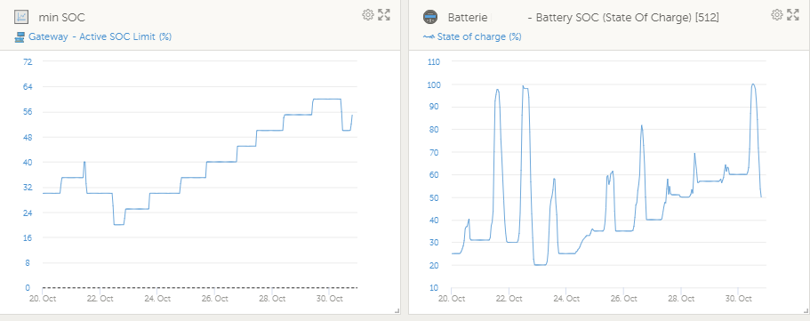

Wenn man bei Victron als Ladealgorithmus "Battery Life" einstellt, dann wird mit jedem Tag, wo man keine 100% SOC erreicht, der minimale SOC um 5% raufgesetzt und wenn man wieder mal 100% hat, wird der minimale SOC um 10% runtergesetzt.
Sieht bei mir in den letzten Tagen so aus :
Ist von einer Anlage mit 15kW peak und 14kWh Speicher

Das habe ich auch schon probiert.
Bei mir sah das so aus , dass das ESS die Batterie aus dem Netz nachgeladen hat, wenn am nächsten Tag der neue min SOC nicht erreicht wurde.
Wenn dann mal die Sonne schien, hat es aber auch wieder entsprechend lange gedauert, bis der min SOC wieder gesenkt wurde.
Daher hat mich der "Battery-Life Mode" nicht überzeugt. Ich denke, der wurde nicht für LiFePo gemacht. Bei anderen Batterietypen mag der Sinn ergeben.
versteh ich nicht. Unter min SOC geht doch gar nicht.
Ja, der Battery-Life Mode ist primär für Bleibatterien gedacht.
