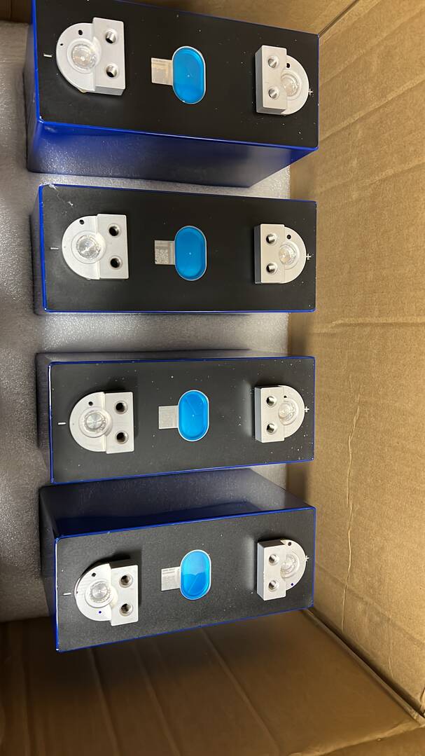

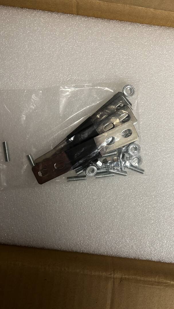

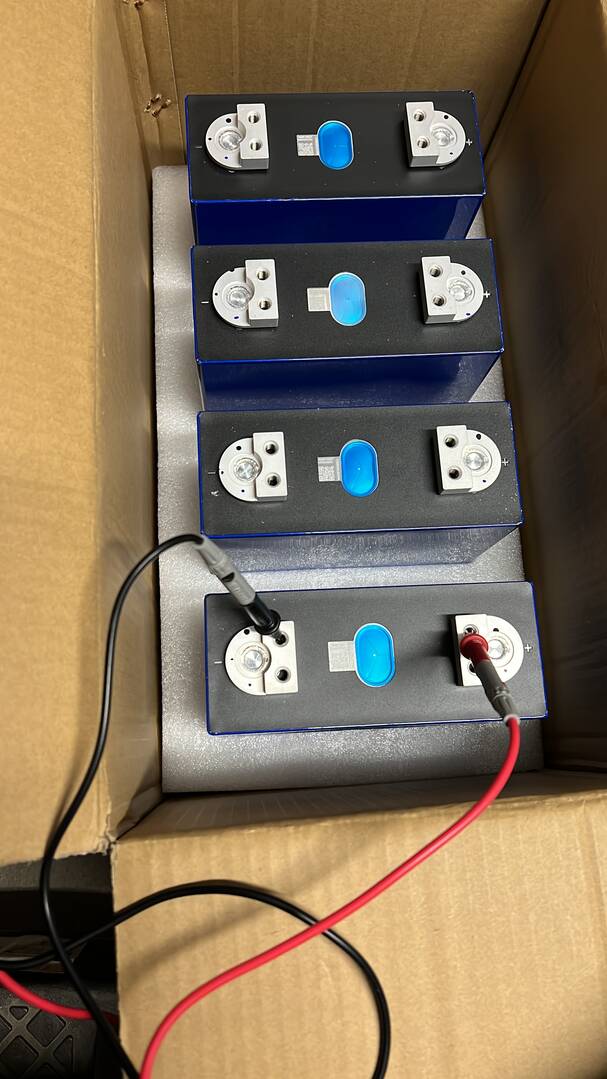

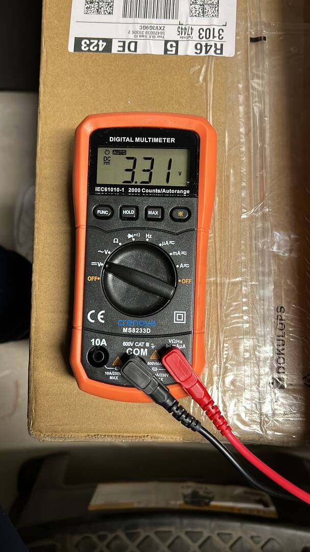

Meine Grade A Zellen sind soeben angekommen. Auch von mir nochmal danke, besonders an @autoschrauberix
Muss noch auf mein Messgerät warten für den Innenwiderstand. Spannung ist bei allen 16 Batterien 3.31 V.
Keine Beschädigungen, alles TOP.

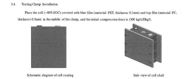

Das Verspannen ist im neusten Datenblatt explizit vorgeschrieben. Leute lest das bitte, es bringt nix irgendwelche Meinungen zu verbreiten.
Ich mach das mit zwei dicken Holzbrettern und einer Schraubzwinge, das ist nun wirklich keine Raketenwissenschaft. Wer die Zellen unverspannt lädt, hat schon die ersten Microcracks erzeugt und damit die Lebensdauer reduziert. Obs ab Ende was ausmacht, oder die Dinger an der kalendarischen Alterung sterben ?
@autoschrauberix Habe ich ja geschrieben, dass ich die Zellen verspanne, wenn ich das Pack aufbaue. Ich verspanne allerdings nur die langen Seiten der Akkus. Das nur die langen Seiten der Zellen gespannt werden, kann man aus der Spezifikation nicht erkennen. Bitte Zitat, wenn Du eines findest.
In der Spezifikation von EVE steht für den Test ein Druck von 86KPa~106KPa. Das ist der normale Luftdruck.
Lediglich für die Zyklenzahl steht in der Spezifikation, dass die Verpannung vorgeschrieben ist, wenn man die 6000 Zyklen garantiert erreichen will: "cycle life at ≥6000 cycle @0.5C/0.5C" bei 25 Grad bzw. "≥2500 cycle @0.5C/0.5C" bei 45 Grad. Zitat "Under the 300kgf clamp...". Genaueres siehe bei der Homepage von EVE in DE: https://www.battery-germany.de/wp-content/uploads/2022/02/LF280K-280Ah-Product-Specification-Version-B.pdf
Habe noch nie gehört und auch nicht bei den Testvideos gesehen, dass jemand die Zellen zum Test einer einzelnen Zelle verspannt. So ernst scheint das mit dem Verspannen auch nicht zu sein, wenn die meisten Akkuhersteller die Zellen ohne zu Verspannen in ein Gehäuse stecken. Z.B. Liontron-Akkupacks, EEL-Gehäuse, und andere. Klar bekommt man dann keine 6.000 Zyklen mehr.
Wer auf Nummer sicher gehen will, auch zum Testen rundherum vorspannen. Lange und auch kurze Seite. Foto dazu wäre toll. Bitte Info, wie man die genauen 300kgf dauerhaft hinbekommt. Selbst wenn man die 300kgf erstmalig messen kann (bei meinen 4 Gewindestangen kann ich mir nicht vorstellen, wie man das genau messen kann, weil durch die 4 Gewindestangen und der Gewinde der Druck nicht genau an der Mutter gemessen werden kann), wie stellt man sicher, dass die 300kgf nicht im Betrieb überschritten werden? Gemäß Spezifikation müssen es genau 300kgf sein. Nicht mehr und nicht weniger.
Ich habe den Druck eher Pi mal Daumen eingestellt, so wie auch andere. Ob ich damit den Zellen helfe oder das Gegenteil mache, weiss ich nicht. Evtl. werden ja im Betrieb die 300kgf überschritten und ich schade damit den Zellen?
@wihz Das wurde doch im Forum schon zig mal durchgekaut, einfach die Suche verwenden. Stichwort Akkuaufbau mechanisch. Eine starre Einspannung (Gewindestangen) unter Einhaltung der Vorgaben aus dem Datenblatt ist mMn physikalisch unmöglich, das geht nur mit einem gefederten System.
Der Ausschnitt aus dem Datenblatt zum Thema Testen ist doch eindeutig.
