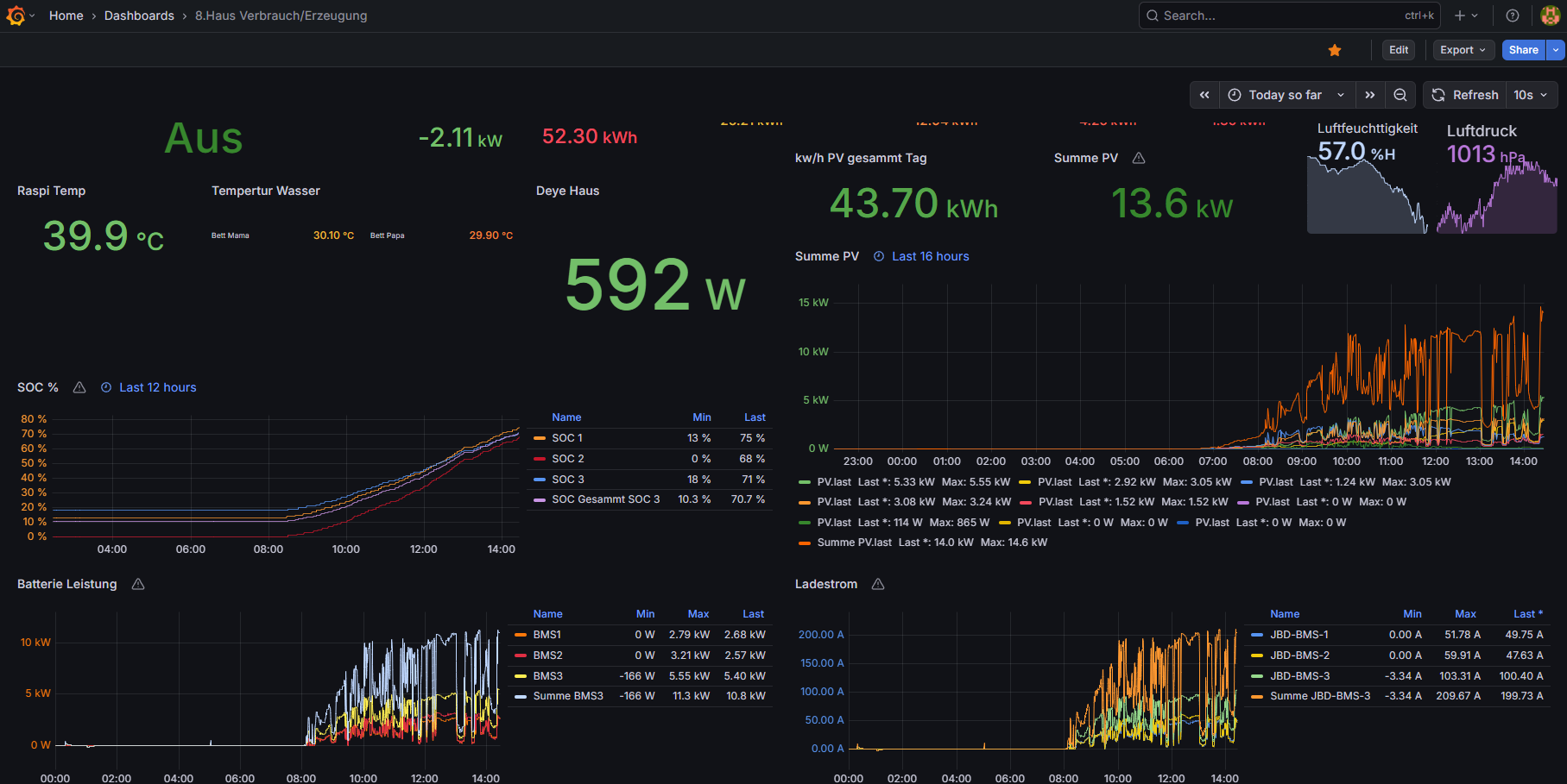

heute ein richtig zappeliger tag und schaut euch bitte mal an mit was der 20K bei mir zu kämpfen hat

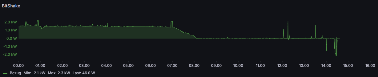

hier mein IR Lesekopf am Zähler was den eingespeist wurde bzw geregelt wurde auflösung 60 sekunden man sieht er regelt schon gut aus das funktioniert.
Hängt bei dir was am Genport und ist mi aktiviert?
Hab mi aus und der kleine WR ist einfach Parallel, der Deye weiß quasi nichts von dem. Dann ist die Regelung super, hab über 24h 0,2kWh Bezug

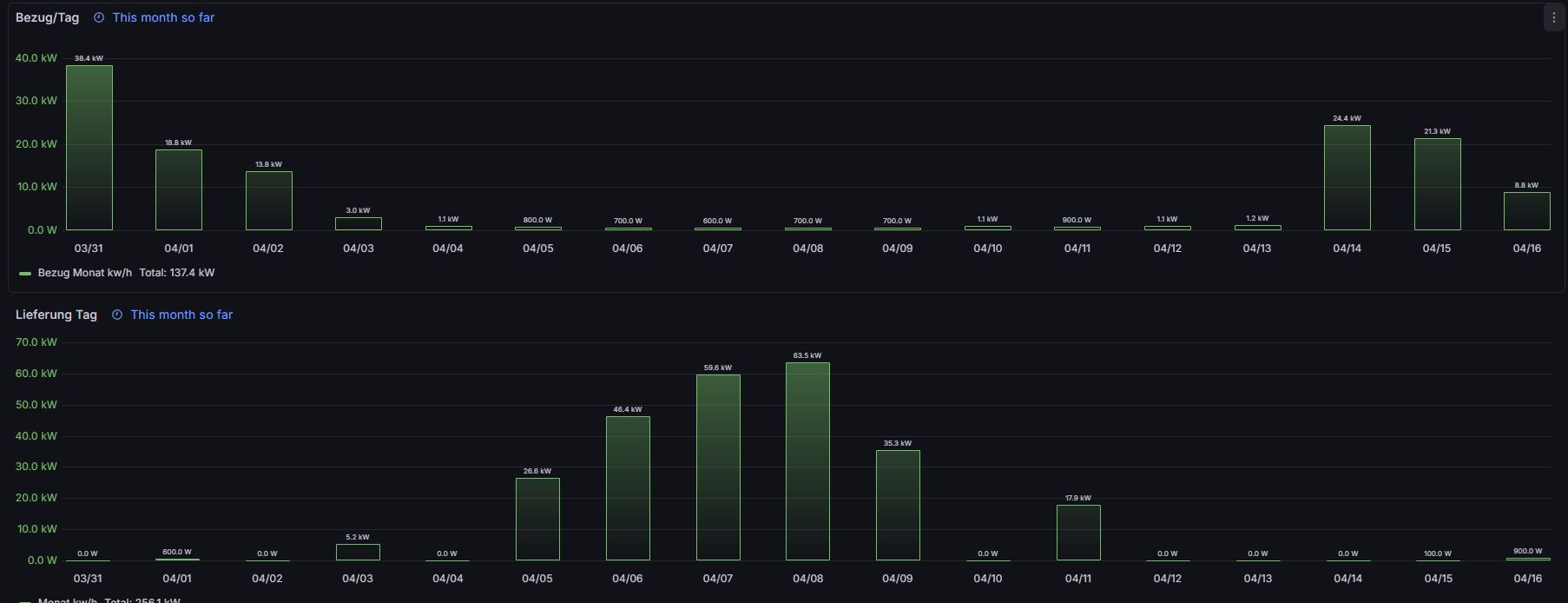

Hier mal mein Bezug und die Lieferung von diesem Monat das funktioniert aber auch nur weil der Akku so gross ist und ich werde da nochmals Aufstocken was die Akku größe angeht, Ziel sind 100kWh Akku aber in DIY
Ich hab einen DIY Akku mit ca 14kWh und der ist mir zu groß. Im Sommer immer zu voll. (muss den sogar mit SolarAssistant drosseln) im Sommer wird nur bis 80% geladen und nur am Sonntag vollgeladen... Und im Winter eh immer leer. Auf dem Dach habe ich 16kWp Ost/West
Naja ich hab halt auch ne WP dran hängen die jetzt in der übergangszeit den Akku gut nutzt 64kWh Netto aber wenn 4 Tage keine Sonne kommt ist halt auch irgendwann der Akku Leer ja im Sommer ist der Akku immer voll aber hier ist bei mir die Zukunft das E Auto dann passt das auch wieder
