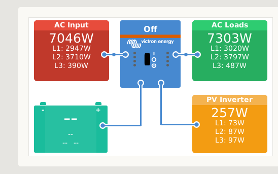

Einen Raspberry4 mit Venus OS habe ich heute schon installiert. Beide Kostal Inverter werden mir schon angezeigt (summiert), und auch das KSEM hab ich über Umwege eingebunden bekommen. Das KSEM wird sowieso von meiner Wallbox abgefragt (OpenWB) und über MQTT an meinen IOBroker geschickt. Dadurch konnte ich dank eines Services den ich für Venus OS gefunden habe die Daten auslesen. Erspart mir schon mal das KSEM zu tauschen.

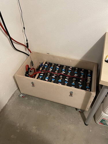

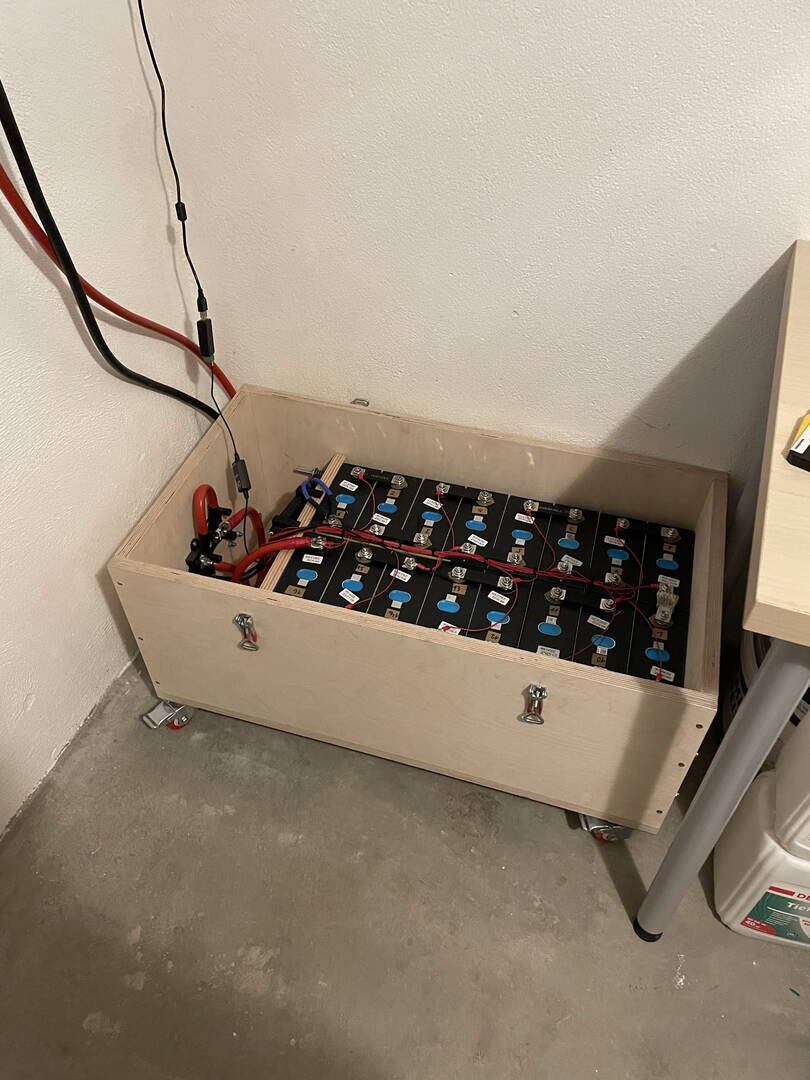

Der Akku wird in einer Holzkiste untergebracht mit Dämmung, da er in der Garage stehen wird. Ob ich eine Heizung brauche, weiß ich noch nicht, dazu messe ich jetzt diesen Winter die Temperaturen in der Garage und schaue, wie ich da so liege.
Ich habe auch mit dem Seplos Mason Gehäuse geliebäugelt, aber da ich mich dann für 18S entschieden hab und mir das Seplos nicht so gefallen hat wegen dem Balancer Strom, hab ich mich für die Holzkiste entschieden.
