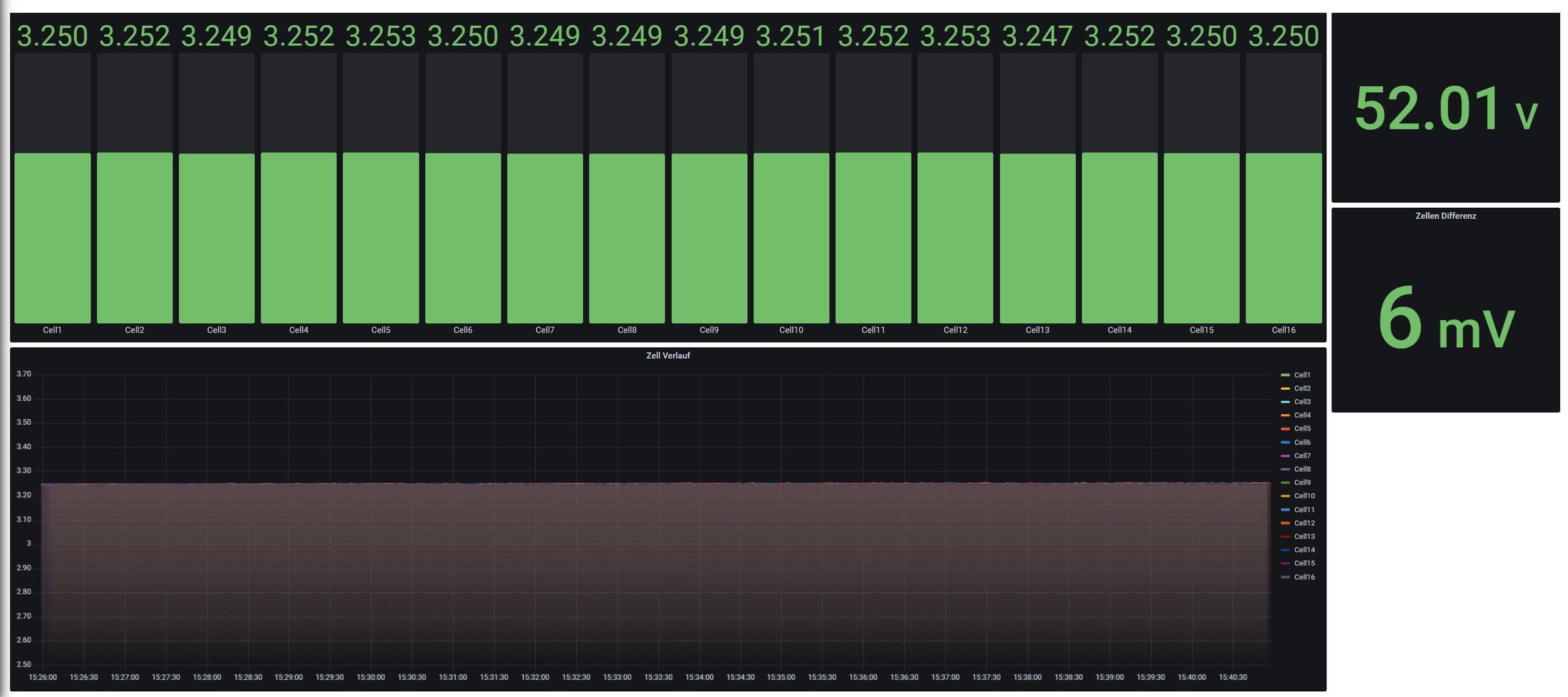

Jetzt hat es doch noch geklappt. Habe gestern die eine Zelle nochmal ca. 20Ah entladen, und dann das Pack zusammen wieder geladen. Dabei war zu beobachten, dass die anderen Zellen jetzt gleichmäßig voll wurden. Ich habe dann den Balancer arbeiten lassen, über Nacht, dass er die eine Zelle ausgleicht.
Jetzt sieht es so aus:

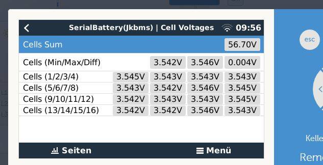

Batteriezellen in Grafana einbinden ging dann auch, ist aber ein wenig rumgebastel.
Man kann in Venus OS den MQTT Server aktivieren. Daraus hole ich mir die Daten per NodeRed und schicke sie an meinen Iobroker (MQTT), der wiederum die Daten in InfluxDB ablegt. An die Daten zu kommen ist ein wenig trickreich, den man muss Venus OS immer wieder antriggern, damit es Daten sendet.
