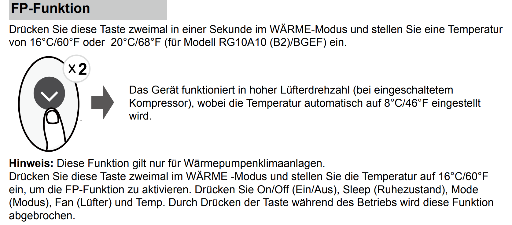

Einen 8°C Modus oder Forstfrei Modus wie bei TCL habe ich bei Midea noch nicht gefunden. Da wird aber auch nur normal aufgeheizt, und dann wenn die Temperatur wieder auf 8°C gefallen ist beginnt der nächste Heiz-Zyklus. Das lässt sich natürlich mit Home Assistant o.ä. nachbilden, ich würde nur ungerne mitten in einem Defrost Vorgang abschalten.

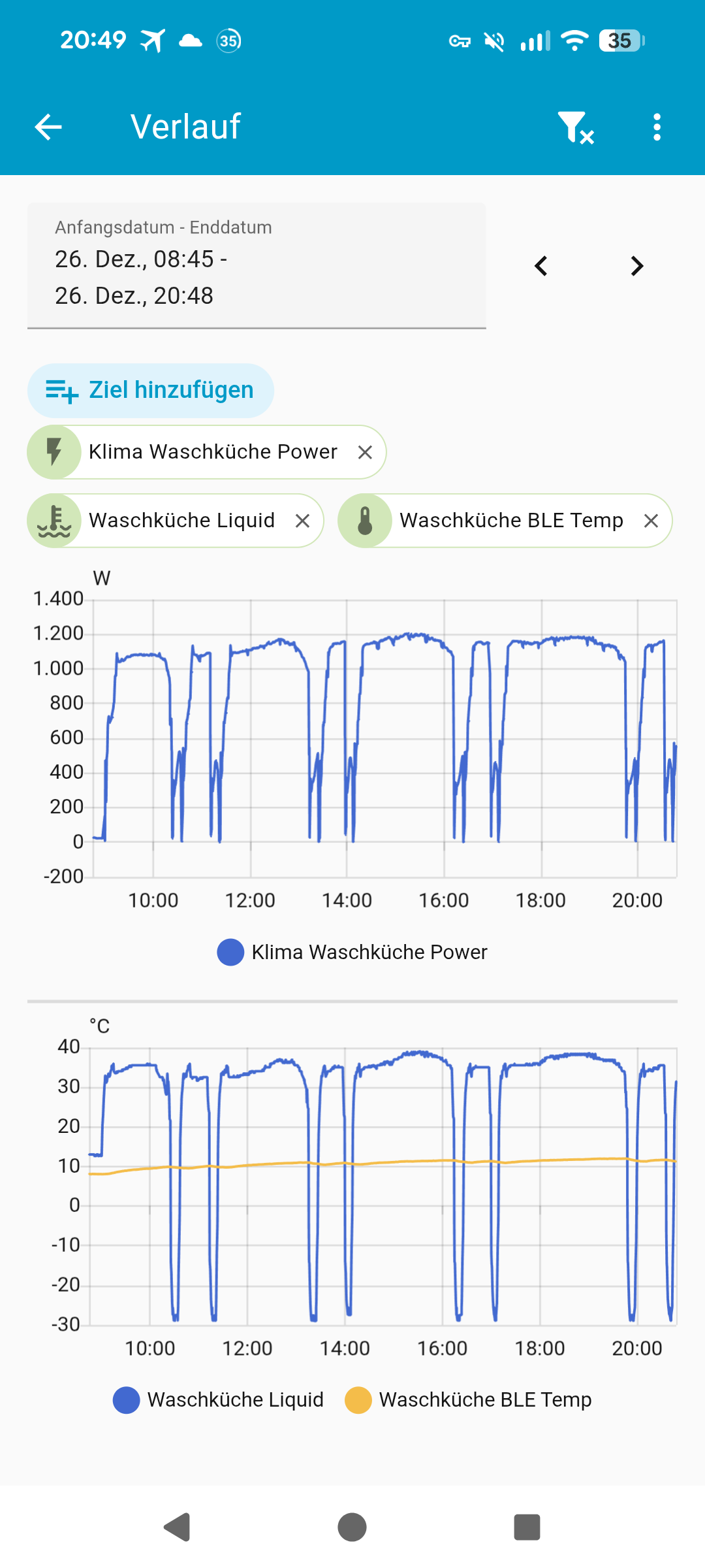

Ich halte gerade über die Waschküche die Nebenräume Werkstatt, Garage und Wintergarten Frostfrei.
Maximale Leistung meiner Anlage ist 1.200 Watt und bei 10°C Raumtemperatur komme ich nie über 40°C Auswurf. Ich glaube nicht, dass das von der Effizienz jetzt ein gravierend schlechter Bereich ist.
Jedenfalls 20x besser als ne Anlage im Wohnhaus die mit 55°C rauspustet

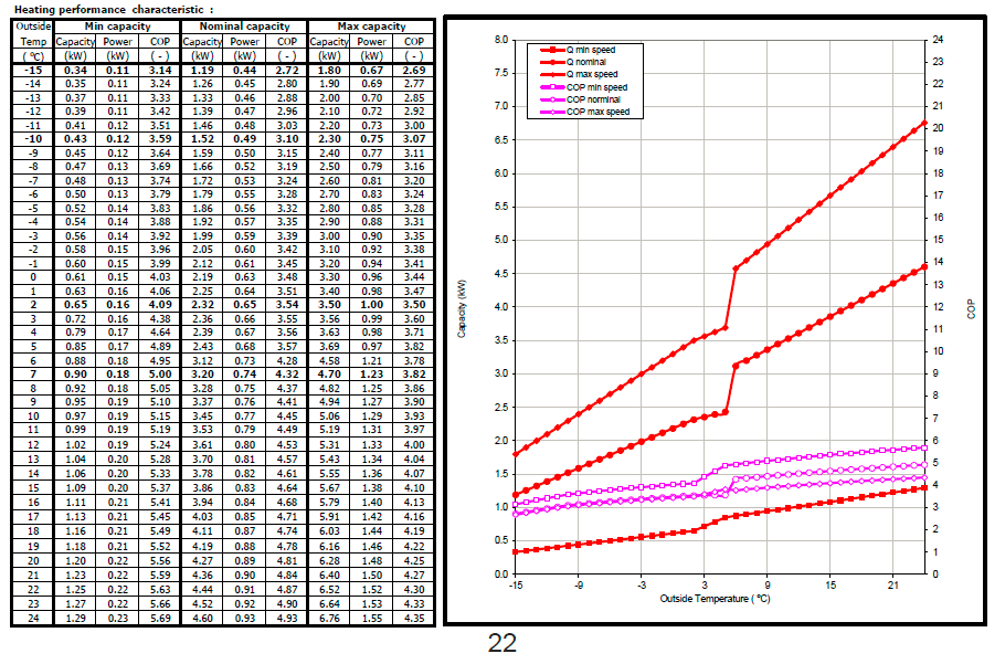

Definitiv liegt das Effizienzmaximum nahezu aller Split-Klimas nahe der untersten Modulation. Bei Anlagen, die sehr weit runter modulieren, wirds irgendwann durch die Grundlast der Ventilatoren wieder weniger effizient. Aber so ab 150-200 W dürfte man im Effizienz-Optimum liegen.
Hier mal ein Beispiel einer Toshiba Haori, wie das mit der Effizienz ist:

Insofern: So im Bereich 150-200W Aufnahmeleistung schätze ich das Effizienzmaximum. Anlagen, die sehr weit runter modulieren, werden wieder ineffizienter.
