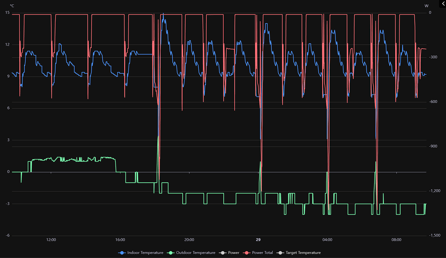

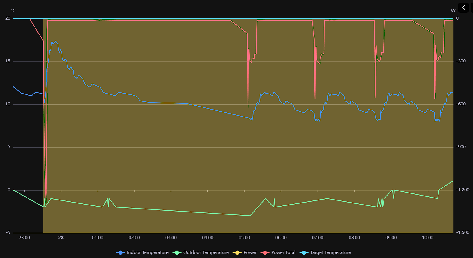

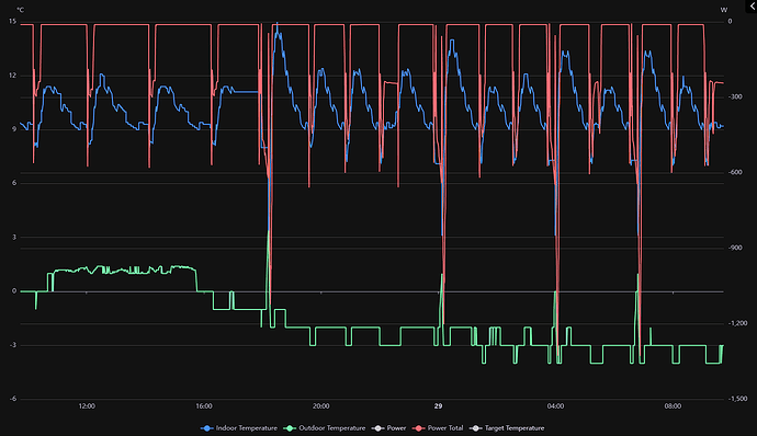

Und danke für alle die Tipps, hab nun auch den “Frostwächter”-Status über nacht aktiv und der scheint wirklich zu laufen, keine Ahnung, warum ich den überlesen hatte bisher:
wie man sieht, nimmt der so 200-300W für 15-20 Minuten. Taktet halt dann bei aktuell -2/3°C alle zwei Stunden.

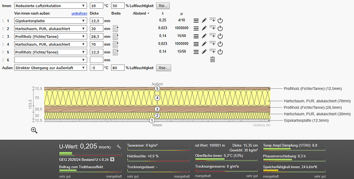

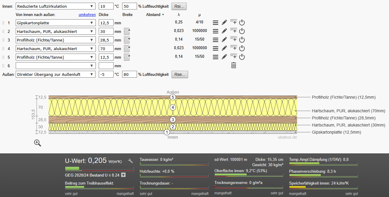

Meine Wand-Dämmung ist auch ca. 10cm dick 7cm außen und 3cm innen, mehr gng auch nicht, ohne zuviel Platz zu verlieren oder den Charakter der Hütte zu stark zu verändern.
Ich habe PUR Platten mit einem lambda Wert von 0,023W/mK verwendet, das hat mir die 0,2 für die Wand gebracht.
An der Decke habe ich 140mm PUR, das war einfach, weil die Deckenbalken auch diese Stärke haben und die Platten genau in der Höhe gepasst haben.
Die Wand sieht nach ubakus.de ungefähr so aus.
Der Wärmebedarf ist dann U-Wert mal Wandfläche mal Temperaturdifferenz (innen/außen) in Kelvin. (Boden und Dach nicht vergessen)

Die Midea nimmt sich für 24h bei -5° C bis max. 2° C entspannte 2 bis 2,5 kWh - seit gestern 9h waren es 2,1 kWh. dabei oszilliert die Innentemperatur zwischen 7° C und 11° C
