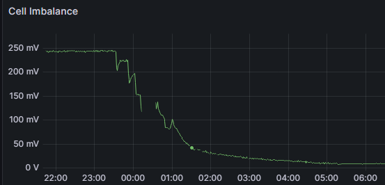

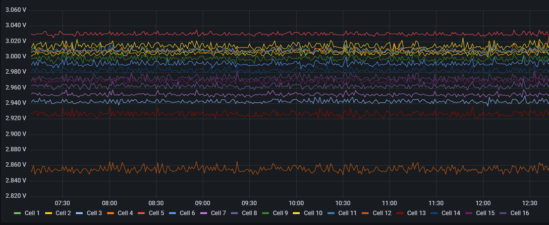

Meine Zellen haben sich über die Sommermonate trotz Top Balancing inzwischen gut auseinandergelebt ?
Die Zelle #12 hatte zeitweise 170mV Spannungsdifferenz zur Top Zelle.
Lade die Zellen #12 und #13 jetzt manuell ein wenig mit dem Labornetzteil und habe die Balacing Leistung auf 2.9V gestellt.
Den Multiplus habe ich inzwischen auf "Charge only" laufen, sodass die Zellen erstmal wieder aufgeladen werden.

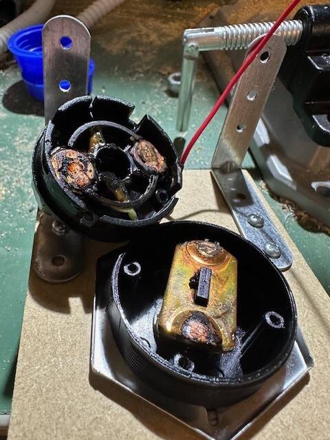

heute kam es zu einem Fehlerfall meiner Installation, den ich nur durch Zufall entdeckt habe. Mit Blick auf meine Remote Console stellte ich fest, dass mein Akku trotz PV Überschuss nicht mehr geladen wird. Ich dachte mir "Reboot tut gut". Da ich nicht vor Ort war, hatte ich dies fix über die Remote Console Softwareseitig vorgenommen. Danach war mein MP2 nicht mehr erreichbar. Merkwüdig, aber gut. Hatte ich das nächste ToDo für das anstehende Wochenende auf der Liste.
Zuhause angekommen habe ich festgestellt, dass die Sicherung raus geflogen ist. Jetzt wurde ich stuzig. FI und alle anderen Sicherung waren drin.
Abgesichert mit 25A und 4mm² NYM Kabel. Entfernung keine 5 Meter. Die Fehlersuche ging los...
Erstmal alles AC Seitig kontrolliert. Leitungen sitzen fest, sowohl die Sicherung als auch am MP2. In Summe AC-Seitig keine Auffälligkeiten.
Okay, dann halt doch mal über den Kippschalter einen physischen Neustart. Sicherung wieder rein, MP2 Aus- und wieder Eingeschaltet. Nach einem kurzen Augenblick wieder die Sicherung raus, kein Relaistest und nichts. Zum Glück hatte ich im Hinterkopf, dass der Akku mit entsprechender Spannung angeschlossen sein muss. Vermutung lag also nahe, dass irgendwas mit meinem Akku ist.
Kurzer Check in Grafana, ob die Zellen irgendwas besonderes geloggt haben. Negativ. Der MP2 hat zwar nicht mehr geladen aber der SOC verweilte bei 51%. Die Zellen hatten alle um die 3,3V. Kein Fehler im BMS, kein Fehler am Akku. Zumindest, wenn man der Software vertraut. Als nächstes wollte ich dann mit meinem Multimeter die Infos der Software validieren. Gesagt, getan. Am Akku direkt lagen auch über 52V an. Die Fragezeichen in meinem Kopf wurden größer und größer.
Weiter gings dann im Ausschlussverfahren, jede Verbindungsstelle prüfen. Die nächste Verbindungsstelle wäre dann die Schmelzsicherung.
Hier auch keine Auffälligkeit. Spannung lag an und die Sicherung war optisch unauffällig.
Danach kam dann der Batterietrennschalter. Erst den Eingang gemessen, fehlerfrei! Ausgang 16V... AHA!
Schalter also ein paar mal aus- und wieder eingeschaltet. 16V zeige mein Multimeter an.
Beide Kabel angeschraubt und provisorisch über eine Mutter verbunden, Sicherung wieder rein, Anderson-Stecker wieder verbunden und Mutiplus gestartet.
Klack, klack, klack....BRRRR. Er läd! Kurz wieder ein Blick auf die Software, passt alles wieder!
Batterieschalter.. seht selbst, made in China. Bestell über AliExpress.
Definitiv nicht für die Dauerlast geeignet (war bis 200A beworben).
Ein neuer ist bereits bestellt, mit 99% Sicherheit wieder aus China, aber diesmal über Amazon.

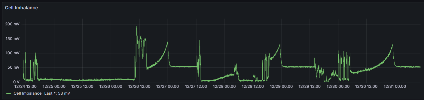

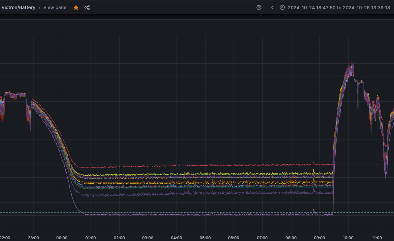

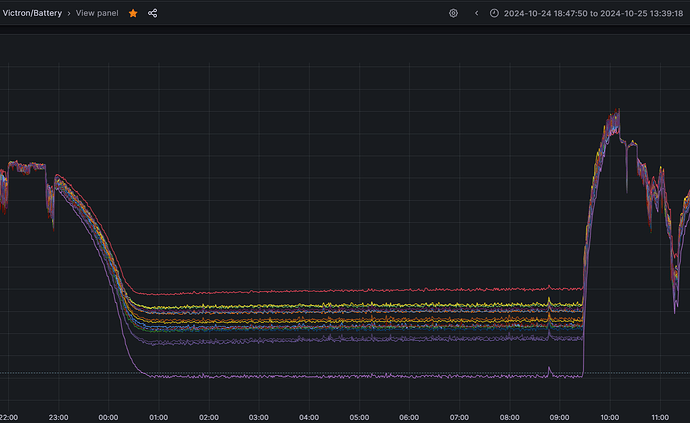

Der Akku ist jetzt knapp 2 Jahre in Betrieb, zwei Zellen zeigen mir zumindest dezente Alterungserscheinungen. Zelle 5&7 sind hier auffällig.
Beim (ent)-laden waren die beiden Zellen inkl. Zelldrift der limitierende Faktor. Zelle 5 hatte ich dann mal nachgeladen (hab es leider etwas zu gut gemeint :grin: )
Zelle 7 habe ich im Nachgang noch mal hochgezogen, um den Zelldrift ein wenig einzufangen.
Man sieht aber Teilweise inzwischen einen ordentlichen Drift und Imbalance, welche ich jetzt wieder einfangen möchte. Spitzenwerte 185mV!!! :face_with_spiral_eyes:
Ich werde heute Nacht einmal den Akku voll machen ( Tibberpreis -> 20cent/kWh) und morgen früh den Akku außer betrieb nehmen und die Zellen wieder angleichen.

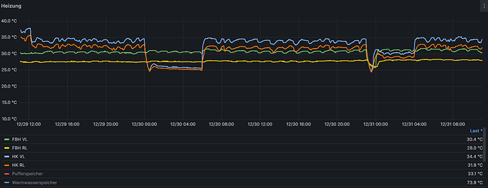

Die WP würde ich ebenfalls zu konfigurieren, dass bis 5Uhr der Puffer noch mal 3-4 Grad höher läuft. Aktuelle "Max. Soll Temp Puffer" liegt bei 36.6°C bei 1.2°C Außentemperatur (getriggert durch den Radiator Heizkreis). Hier würde ich dann auf 40°C bis 42°C hochgehen.
Gemessen wird alles mit DS18B20 Sensoren die über die Shellys oder ESP32 angebunden sind. Einige Werte der WP (Soll-Werte z.b) hole ich mir über einen Webscraper und lese diesen via NodeRed in eine InfluxDB ein.

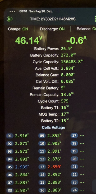

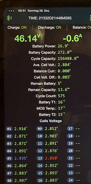

Das JK BMS läuft und läuft und läuft…
2Y 322D 21H run time ohne Ausfälle oder Einschränkungen.
Wenn ich mich nicht verrechnet habe, dann habe ich mit dem Akku jetzt knapp 8000kWh Netzbezug kompensiert.

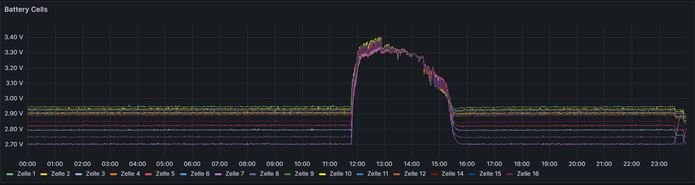

Min Voltage: 2.70V
Max. Voltage: 3.55V

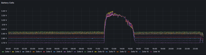

Ich merke allerdings, dass einige Zellen gefühlt deutlich weniger Kapazität haben und merklich gealtert sind. Diese sind früher leer bzw. eher voll. Ich habe jetzt keinen Cycle Test gemacht, allerdings den IR gemessen, der weiterhin tadellos bei 12-13mOhm liegt.
Der Akku läuft eigentlich das ganze Jahr blind, ohne dass ich mich aktiv damit beschäftige. Als Ergebnis kommt da nach den Sommermonaten eine massive dysbalance der Zellen zum Vorschein, sobald der Akku wirklich länger “leer” ist. In der Spitze bei ca 250mV (Zelle 7 vs. Zelle 1) im Winter. Im Sommer lade ich bis 3.55V und da liegt der Drift bei ca. 10mV.
In der Konsequenz habe ich in den Wintermonaten das Balacing bereits deutlich niedriger angesetzt, weil die Zellen in den Monaten nicht voll werden und so das Spannungsniveau der Zellen gleich bleibt. Sieht man auf dem Bild auch schön, wie der Balancer arbeitet (die kleinen Peaks kommen vom manuellen nachladen einzelner Zellen).
In dem Beispiel 2.70V vs. 2.95V.
Die Lösung könnte natürlich sein, den Ladezyklus abzuändern, sodass eine andere (Ent-)Ladeschlussspannung eingehalten wird.
Beispielsweise 2.9V bis 3.45V.

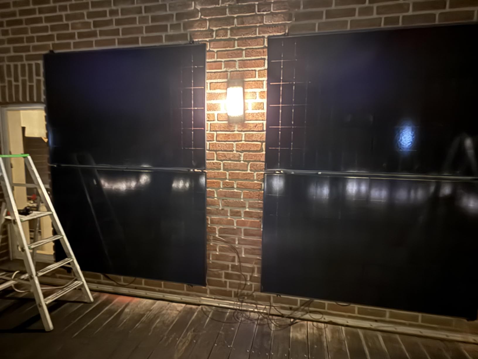

Anonsten habe noch 4 weitere 455 Watt Module an die Fassade der Dachterrasse angebracht.
Hoymiles Wechselrichter inkl. Ahoy DTU auf ESP32 Basis für die Drahtlose Kommunikation . Ebenfalls alles in VenusOS integriert und via MQTT auch in Grafana visualisiert.

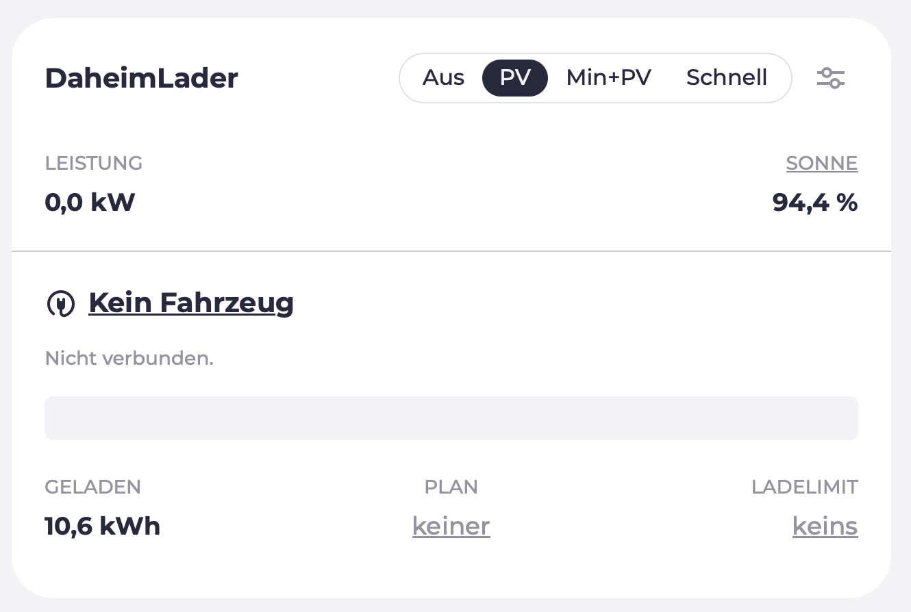

04.02.2026 - EV Charger Implementierung via Shelly 3EM, NodeRed & VenusOS
Nachdem ich mich wieder ein wenig mit meinem Setup beschäftigt hatte, wollte ich meine “Dumme” Wallbox in VenusOS visualisieren. Konkret eine Zappy V2.0 ohne Gateway. Ich hatte lediglich den Shelly 3EM zur Messung des Verbrauches.
Für die Visualisierung nutze ich den EV-Charger Emulator von Mr Manuel, welcher die Wallbox auf Basis von MQTT integriert. Die Installation via SSH ist fix gemacht.
Man muss noch den MQTT Broker hinterlegen und die MQTT Topic

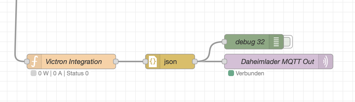

Bedeutet ich muss mit einer Function Node aus den übermittelten Werten des HTTP Request die MQTT Message entsprechend zuliefern. Falls also jemand den Bedarf hat, seine Dumme Wallbox mit einem Shelly3EM zu emulieren gibt es hier den Code der Function-Node:
Leistung aller Phasen
Strom aller Phasen
Geladene Energie
Nullung von Strom und Leistung bei Werten <5 Watt & <0,7A

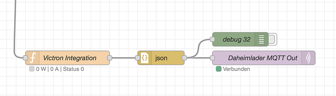

Am Ende wird das Ergebnis nur noch via MQTT gepublished.
Charger ist sichtbar und liefert auch entsprechende Daten, sobald geladen wird :slight_smile:
Flow kann ich bei Bedarf anhängen :slight_smile:

Update - Victron Integration Wallbox #2 - DaheimLader Touch Pro
Hello again,
ich bekomme im Januar meinen elektrischen Volvo und habe daher eine zweite Wallbox installiert.
Gekauft wurde die DaheimLader Touch Pro, welche via Roaming und die Monta Anbindung auch Ladekarten akzeptiert (z.B Shell Recharge) und die automatische Abrechnung ermöglicht. Darüber hinaus ist auch für Family and Friends das Laden zum Selbstkostenpreis möglich (via QR-Code und/oder App).
Auch diese Box möchte ich gerne im mein Victron System integrieren. Über die Modus Doku, lässt sich die Wallbox über NodeRed mit den entsprechenden Registern auslesen.
Via NodeRed werden die Werte dann via MQTT ausgegeben, als auch die jeweiligen Register.
Der Umweg über Mr.Manuels dbus-mqtt-ev-charger ist damit wieder möglich.
Also kurzerhand eine zweite Instanz installiert und damit ich die Wallbox via MQTT einbinden kann.
Die Function Node greift die Daten des Modbus-getters ab und wandelt diese in die passende JSON Struktur für Mr.Manuels Script um. Am Ende wird einfach alles in einem JSON String als Tonic in MQTT veröffentlicht, worauf wiederum das Script aufsetzt.
Hier als Import für NodeRed (MQTT Broker anpassen und den gewünschten Namen der Wallbox in der Function Node)

Die Box ist damit logischerweise nicht über das Victron Interface steuerbar, sondern wird lediglich über MQTT ausgelesen.
Hier allerdings inkl. des vorhandenen Status → Standby, Läd, Beendet, Fehler und co.
Sprich die komplette Struktur die das Script von Mr. Manuel zulässt.
Gesteuert wird die Box aktuell über EVCC, weil hier auch das Überschussladen inkl. Phasenumschaltung möglich ist. Heute mal angetestet mit dem Wagen meiner Frau.
3min Hysterese für die Umschaltung 1P oder 3P, sowie pausieren. Funktioniert bisher alles einwandfrei.
