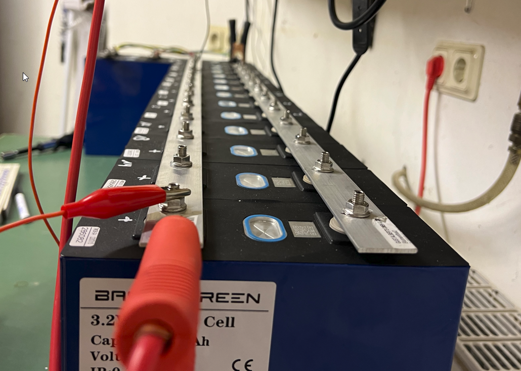

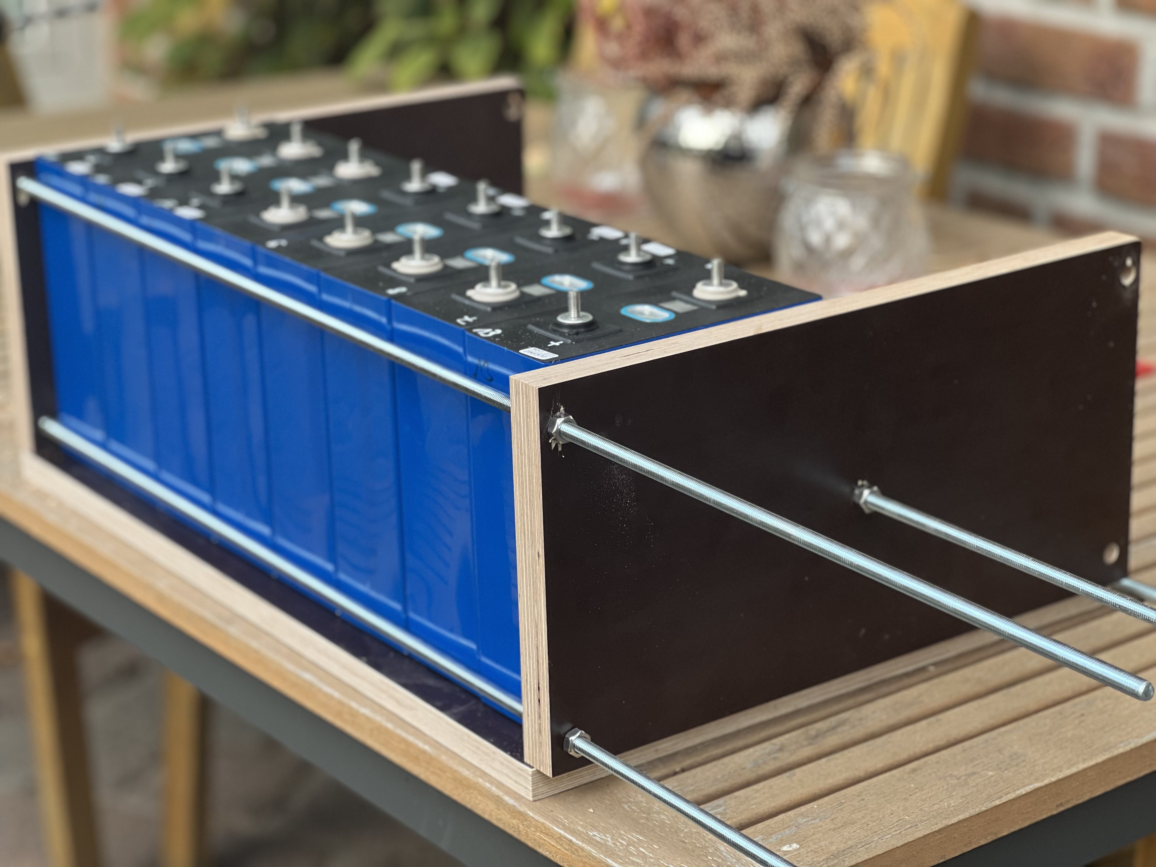

Gerade läuft das Top-Balacing, dazu habe ich im Baumarkt unbearbeitete Alu-Flachstangen gekauft und mit einem 8er Bohrer entsprechend bearbeitet, damit die Pole ein wenig Spielraum haben und die mechanische Spannung keine Probleme darstellt.
Zellen werden jetzt auf 3,55V geladen mit einem 0.05 Cutoff.
Am Samstag habe ich dann schon mal die Siebdruckplatten zum verspannen vorbereitet.
5 Gewindestangen werden es, die ich noch mit Schrumpfschlauch isoliere. Leider hatte ich bei der Bodenplatte die Stärke der Seitenteile vergessen mit einzuberechnen. Passt, aber mein innerer Monk ist unglücklich.
Verspannen werde ich die Akkus mit 2Nm oder nach Gefühl.

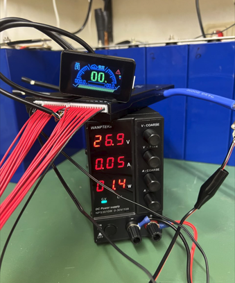

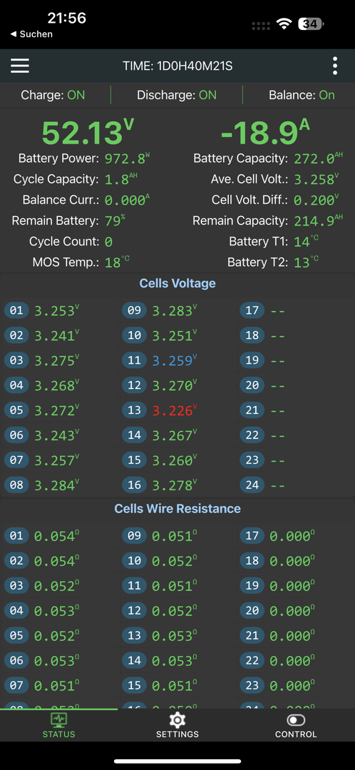

Analog dazu habe ich dann das JK BMS schon mal angeworfen, um mich mit der App vertraut zu machen.
Angeschlossen an meinem Netzteil bei knapp 27V
Nice to know:
Wer sein JK-BMS ohne Akku schon mal in Betrieb nehmen möchte, der muss das dicke Blaue B- und das dünne schwarze B- vom JK-BMS an den Minuspol des Labornetzteil hängen und das rote dünne B+ Kabel vom JK-BMS an den Pluspol des Labornetzteil. Die neueren JK-BMS kommen meines Wissens mit einem Schalter, über den ihr das BMS starten könnt (alternativ hat das kleine LCD-Display an der Seite einen Schalter).
Bei der Mindestspannung bin ich mir gerade nicht sicher, aber irgendwann ab >20V sollte es starten (Piept und Diode unten am BMS blinkt).
Danach könnt ihr mit eurem Tablet/Smartphone über die App nach neuen Geräten scannen. Passwort für die BT-Verbindung entweder 12345 oder 123456.
Wenn ihr nachher Einstellungen vornehmen wollt, dann muss ebenfalls ein Passwort eingegeben werden. Auch hier wieder 12345 oder 123456 (aus dem Kopf, korrigiere ich noch, wenn ich soweit bin).

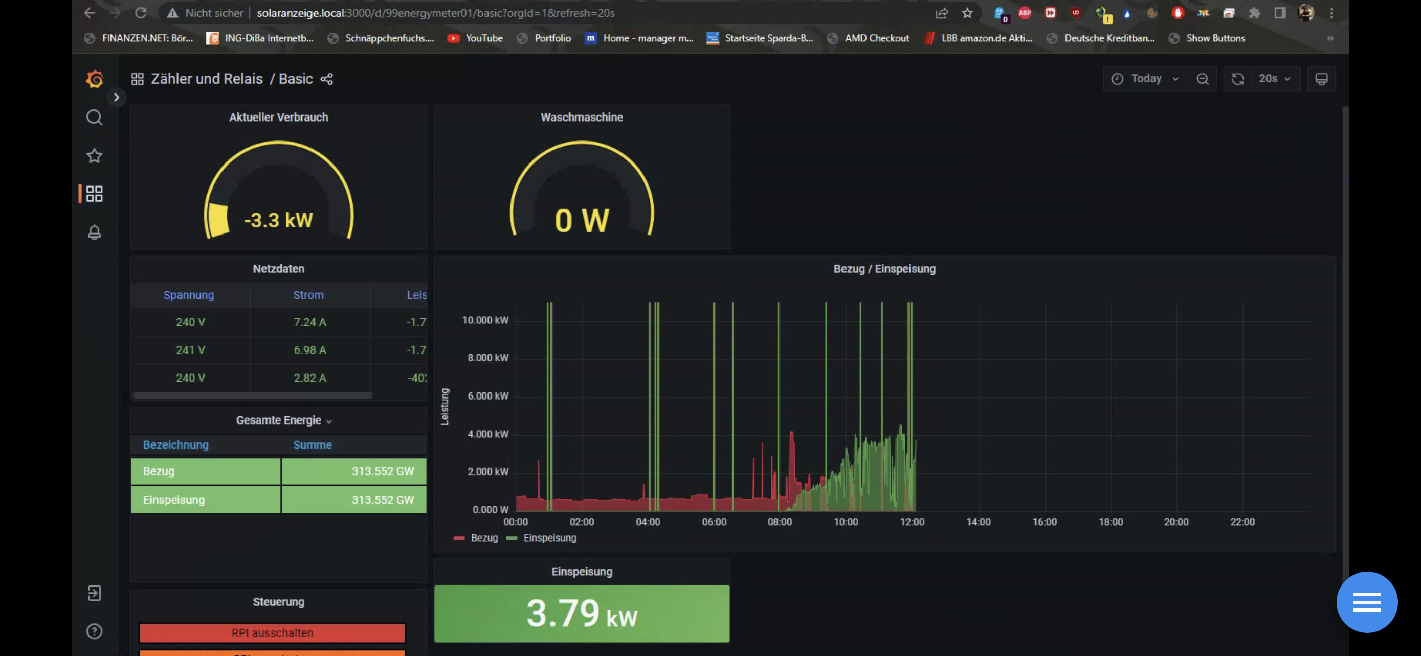

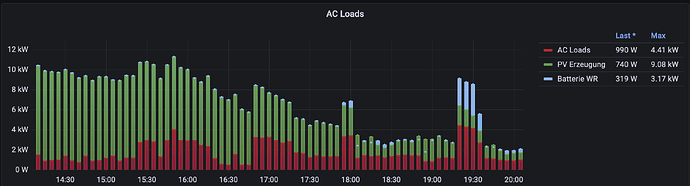

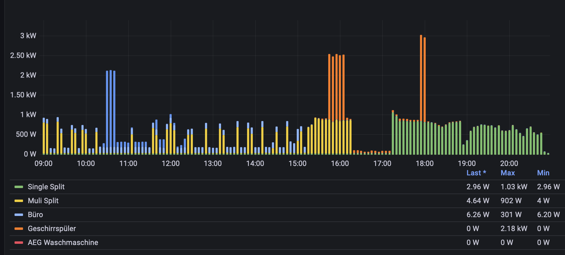

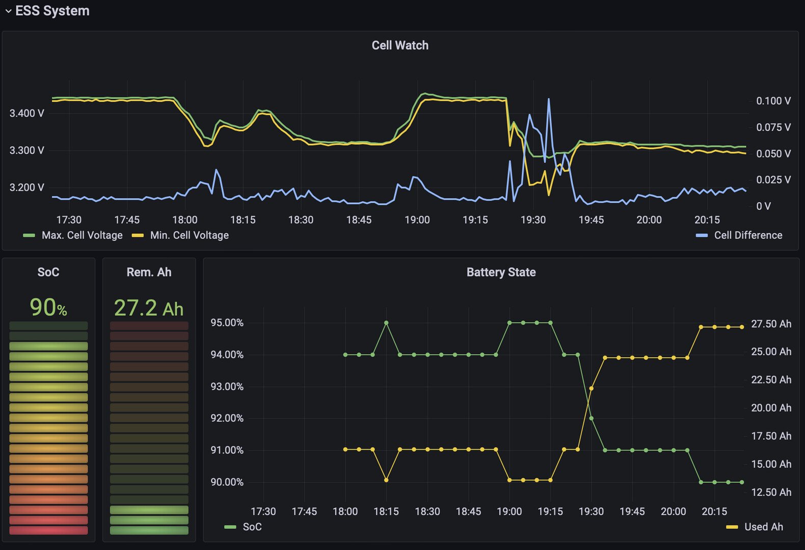

Gestern habe ich noch den Solaranzeige Server aufgesetzt.
Darüber möchte ich dann die ganze Statistiken abbilden.

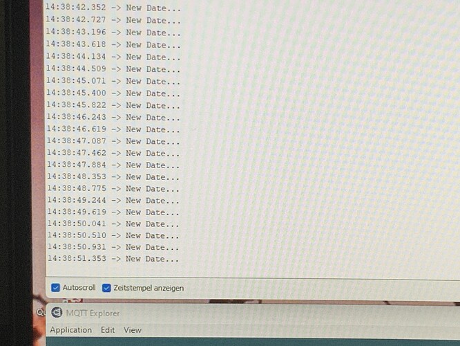

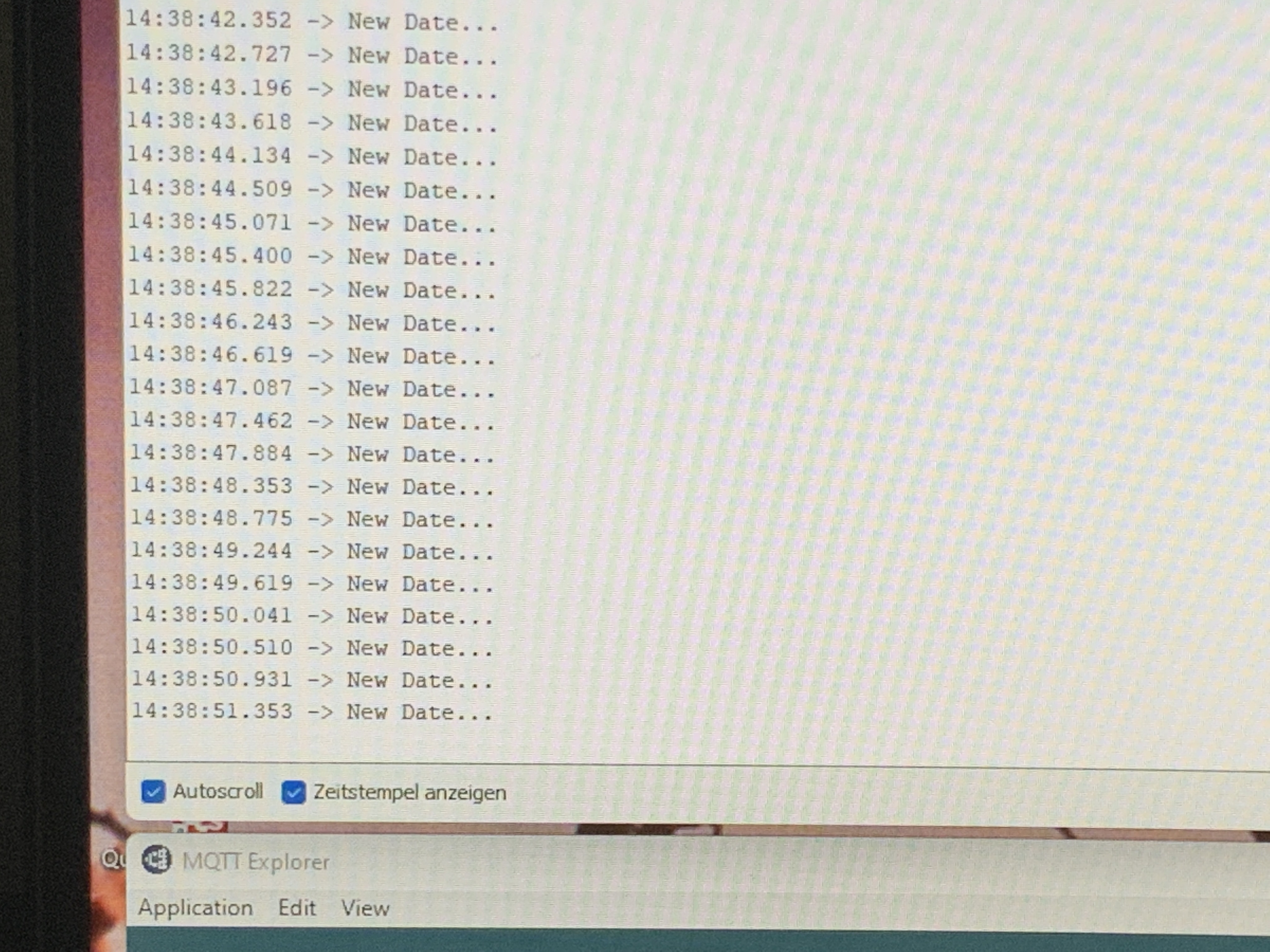

Habe da gerade noch das Problem, dass ich unerklärlicherweise immer Spitzen angezeigt bekomme und ich noch nicht weiß woher die kommen.
Ziel ist es alle Tasmota devices, den RS485 3P Zähler der Wallbox (nicht smart), den Tesla und die für nächste Jahr bestelle Wärmepumpe darüber zu visualisieren. Die Herausforderung ist ein Dashboard für viele unterschiedliche Hersteller und Daten zu erstellen. Ich fange quasi fast bei 0 an. InfluxdB, MQTT, JSON, Queries. Wenn ich ganz heiß bin, dann baue ich auch noch die Livedaten des JK-BMS mit ein. Hier gibt es aber leider noch keine vorgefertigte Konfig.
Besonders MQTT hat mich gestern zur Weißglut gebracht.
Was zeitnah kommt … Tasmota Verbräuche werden in den Graphen inkludiert und den Wallboxzähler muss ich über den RaspberryPi auslesen. Ansonsten müssen noch die Schwellwerte angezeigt werden. Verbrauch beim Haus ist noch das Ergebnis aus Erzeugung und Verbrauch. Bin also noch ganz am Anfang.

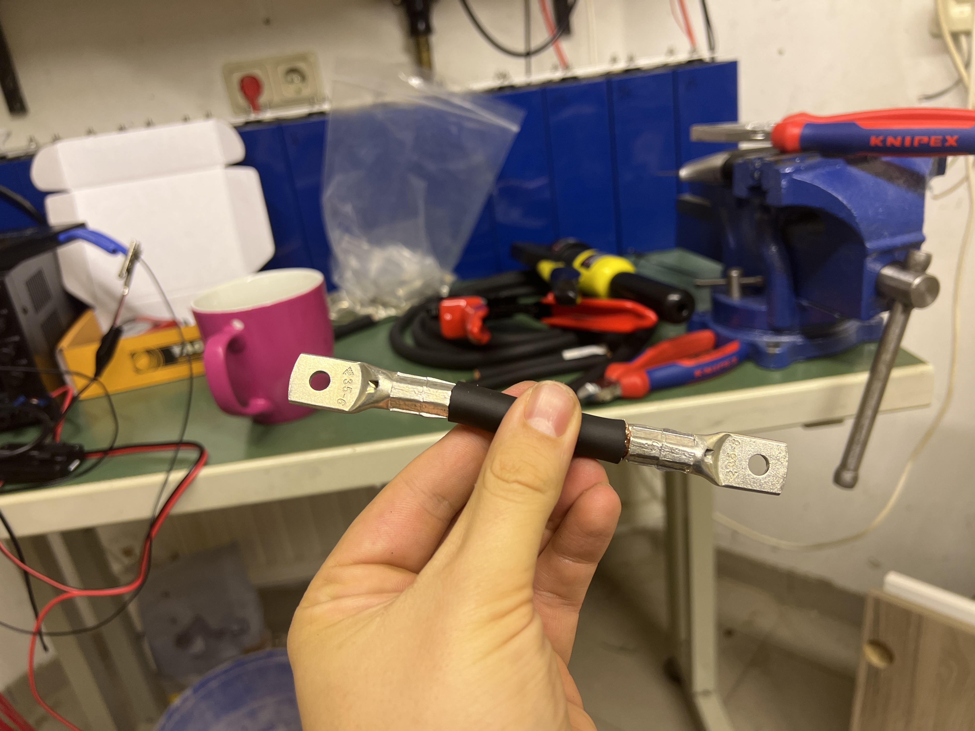

Eigentlich wollte ich mit heute aus 35qmm H01N2 flexible Busbars bauen.
Aber die werden dermaßen kurz, dass ich mir wirklich die Frage stelle, ob der Einsatz sinnvoll ist.
Abseits davon ist es ein Krampf, die 35qmm Kabelschuhe auf das Kabel zu bekommen. Hat hier jemand einen praktikablen Tipp? :lol:
Ich dafür zu ungeduldig.

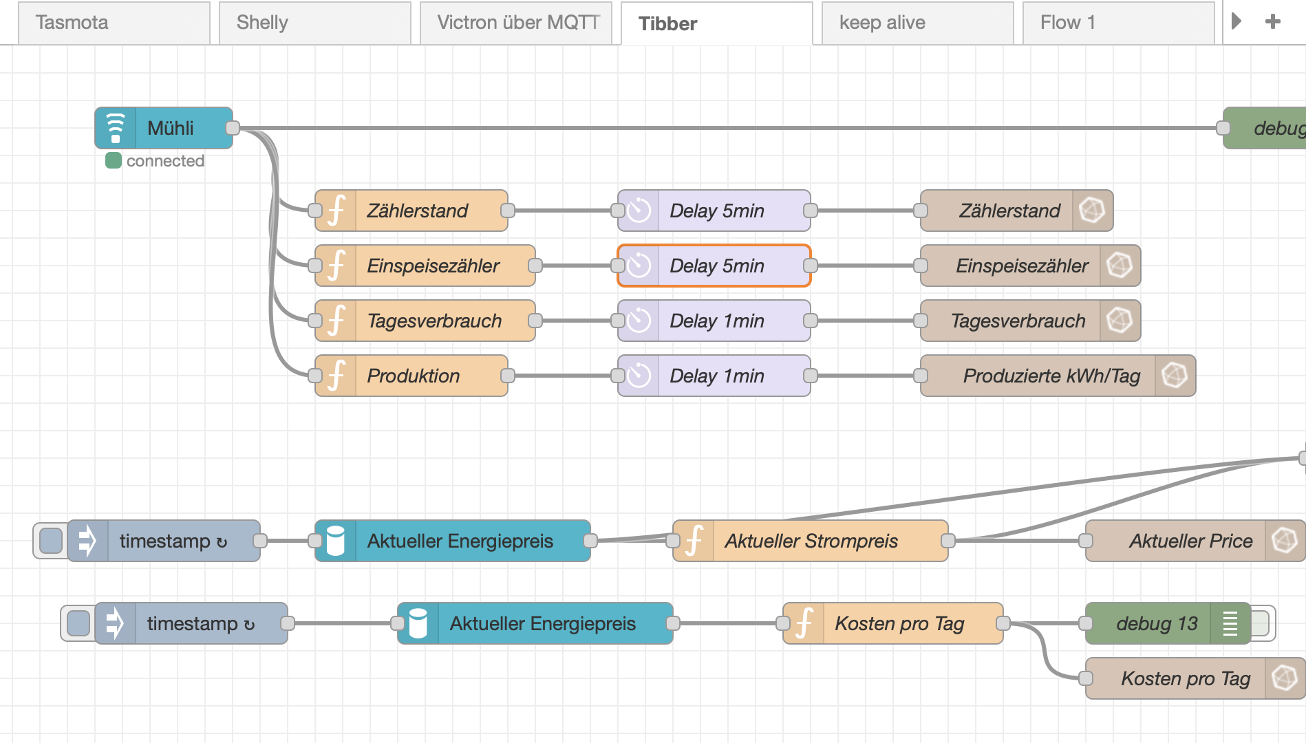

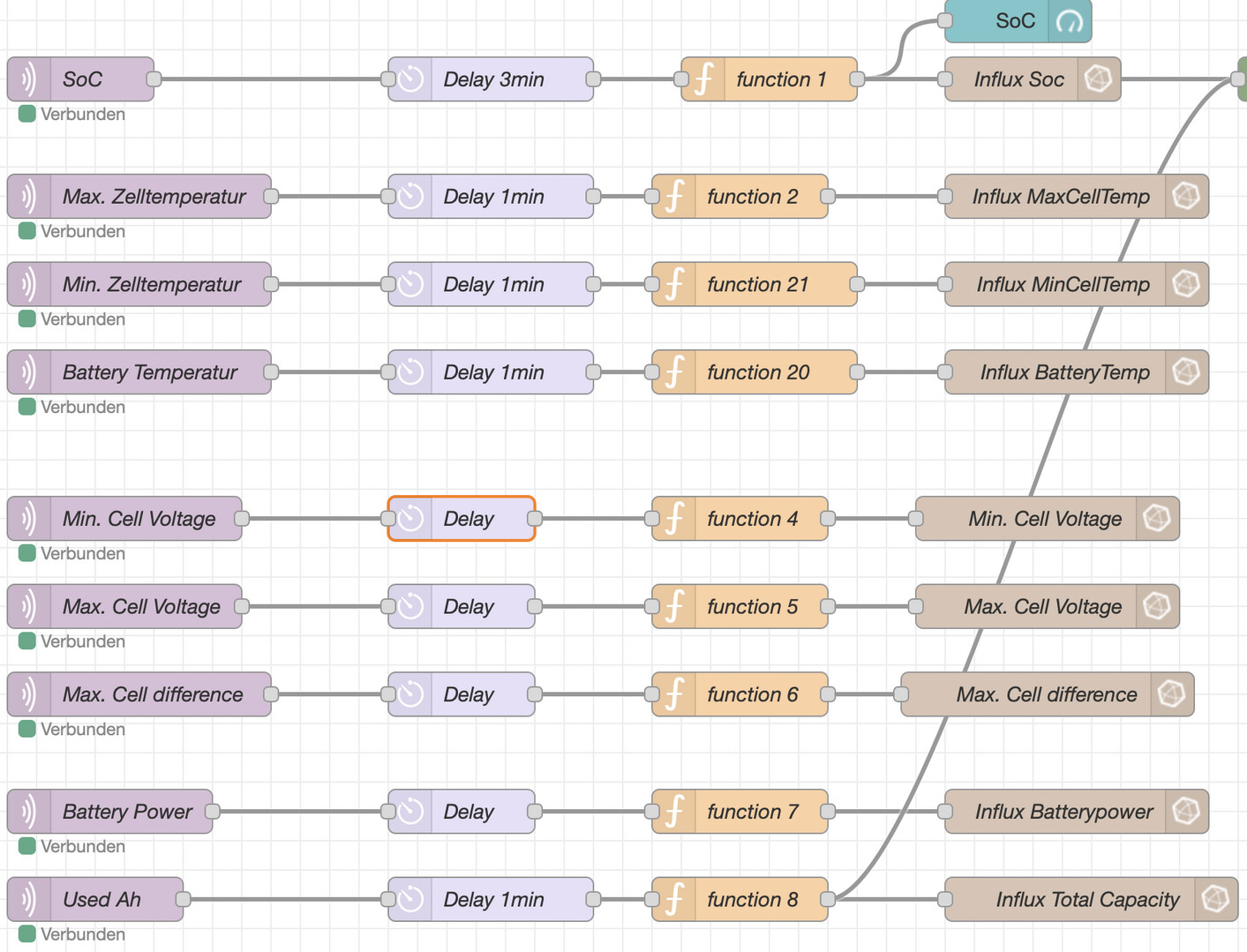

Parallel dazu habe ich inzwischen auf meinem RaPi 4 eine SSD angebunden und dort über Docker den TeslaLogger installiert (inkl. Grafana). Als nächstes muss ich noch Mosquitto installieren und nach außen führen.
VenusOS Large mit NodeRed auf dem zweiten RaPi wird dann die Datenpunkte über MQTT in die InfluxDb schreiben.

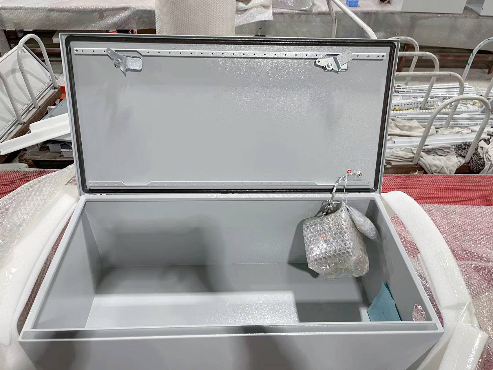

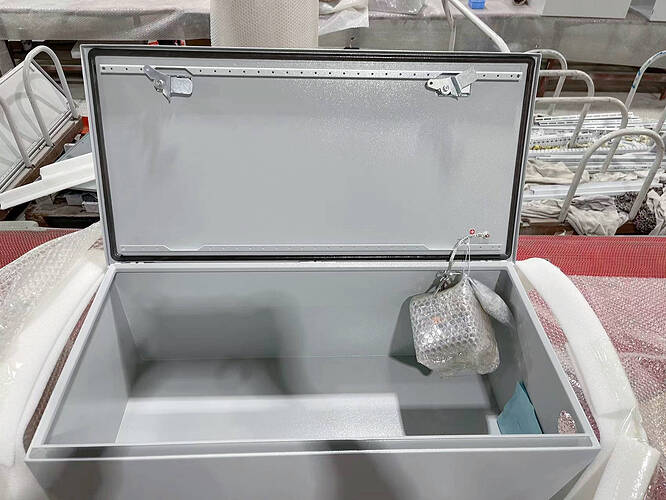

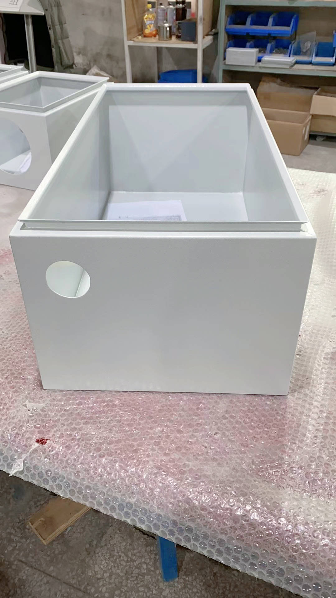

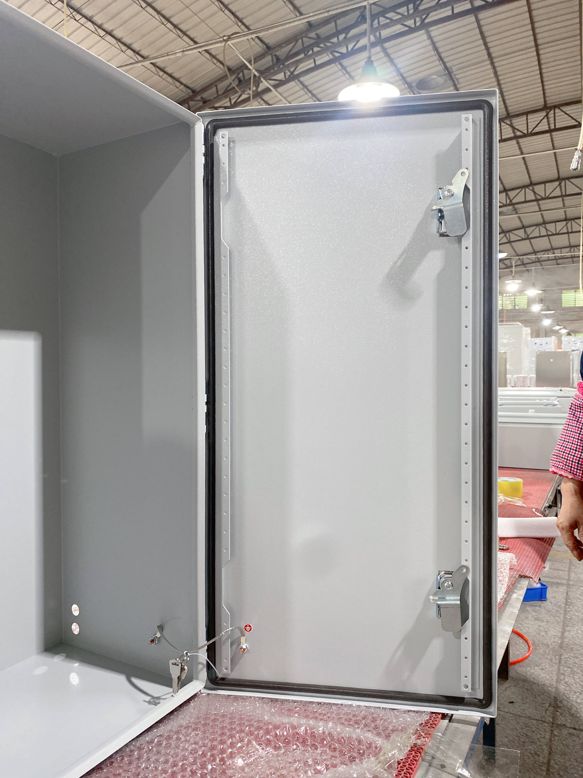

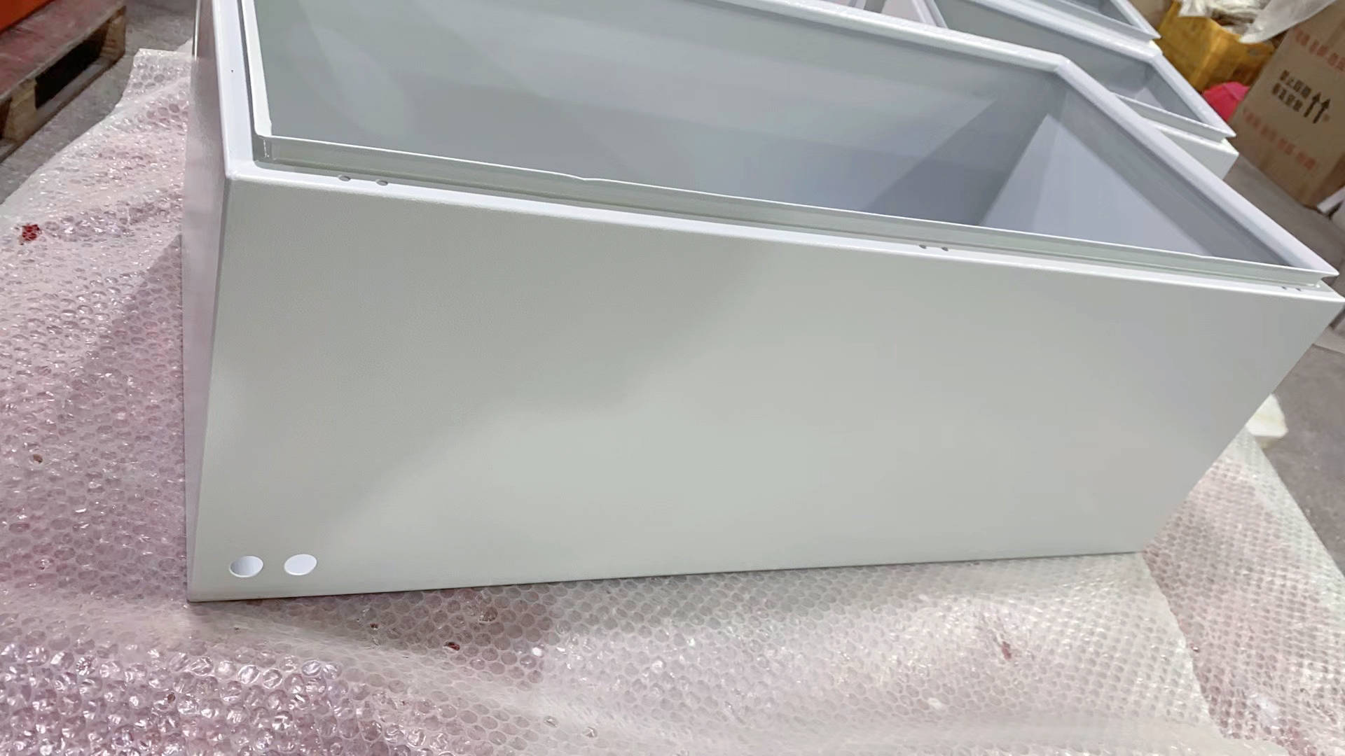

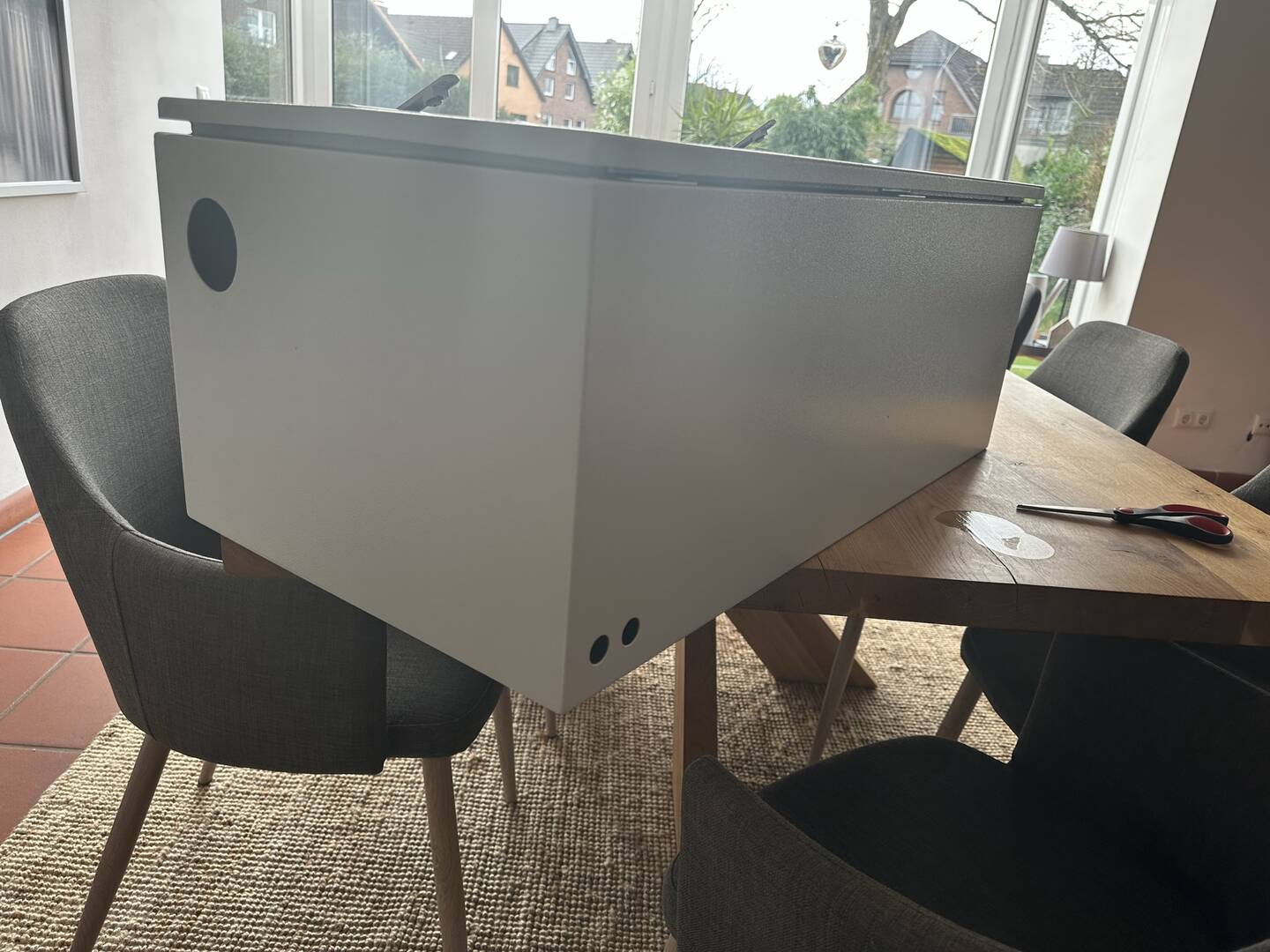

Akkubox

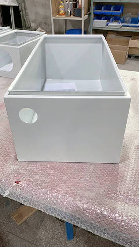

Zusätzlich ist meine Akkubox von E-Abel fertig und ready to ship....
Man sieht auf den Bildern gut die Durchführung für die beiden Kabel, sowie die Bohrung für den DC-Batterietrenner.

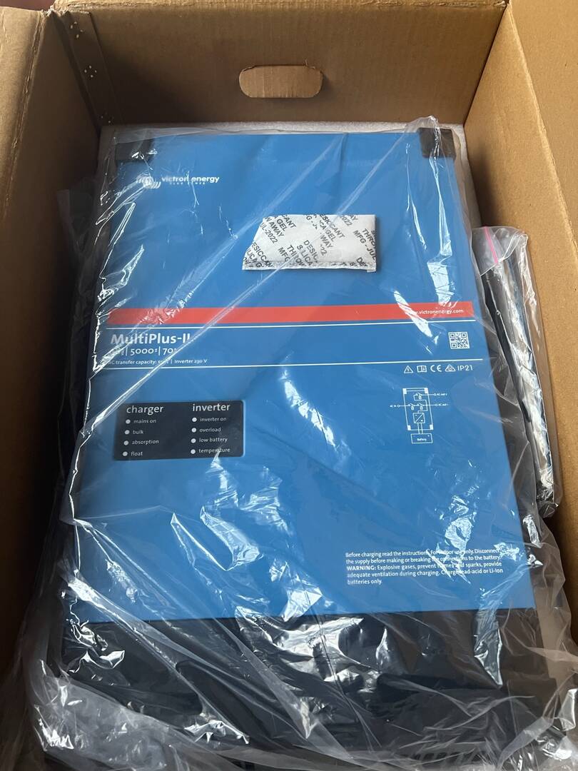

Heute hat es an der Tür geklingelt und der gute Mann von DHL hatte ein Paket von Victron für mich ? .
Gekauft bei Husatech für 1750€. War vorrätig und innerhalb von 4 Tagen bei mir.

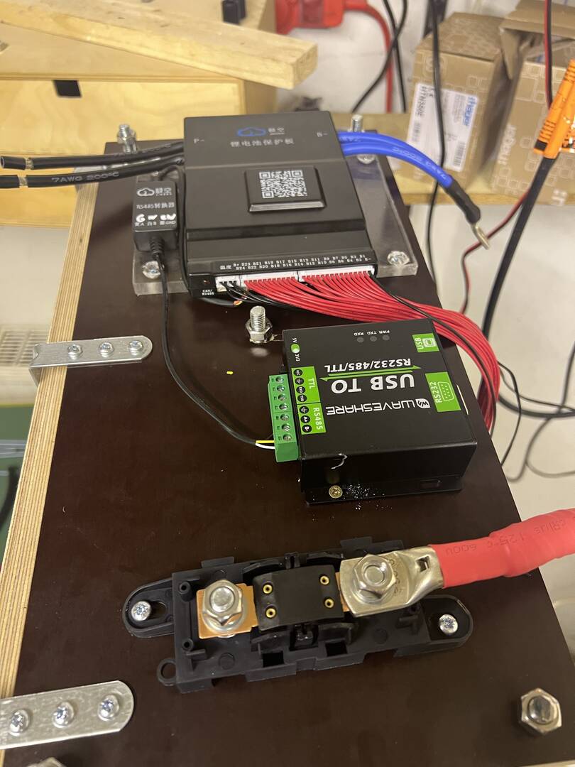

Nach der Arbeit habe ich dann noch schnell den Waveshare RS485 USB Adapter angeschraubt und verkabelt.
Ich habe mich für die teurere Variante von Waveshare entschieden, da diese galvanisch getrennt ist.

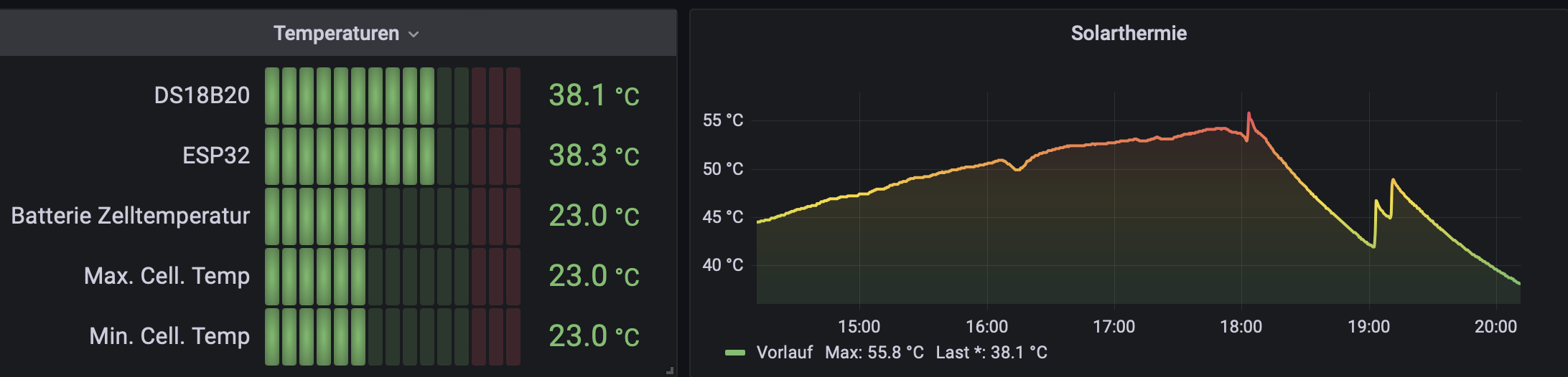

Zusätzlich habe ich mir noch ein Set ESP32 gekauft. Ich möchte ggf. die JK-BMS Daten über BLE auslesen und nachgelagert über MQTT an eine InfluxDb senden, welche dann über Grafana visualisiert werden. Aktuell hänge ich aber noch an der Docker/Portainer Installation. Sind aktuell ein paar viele parallele Vorhaben.

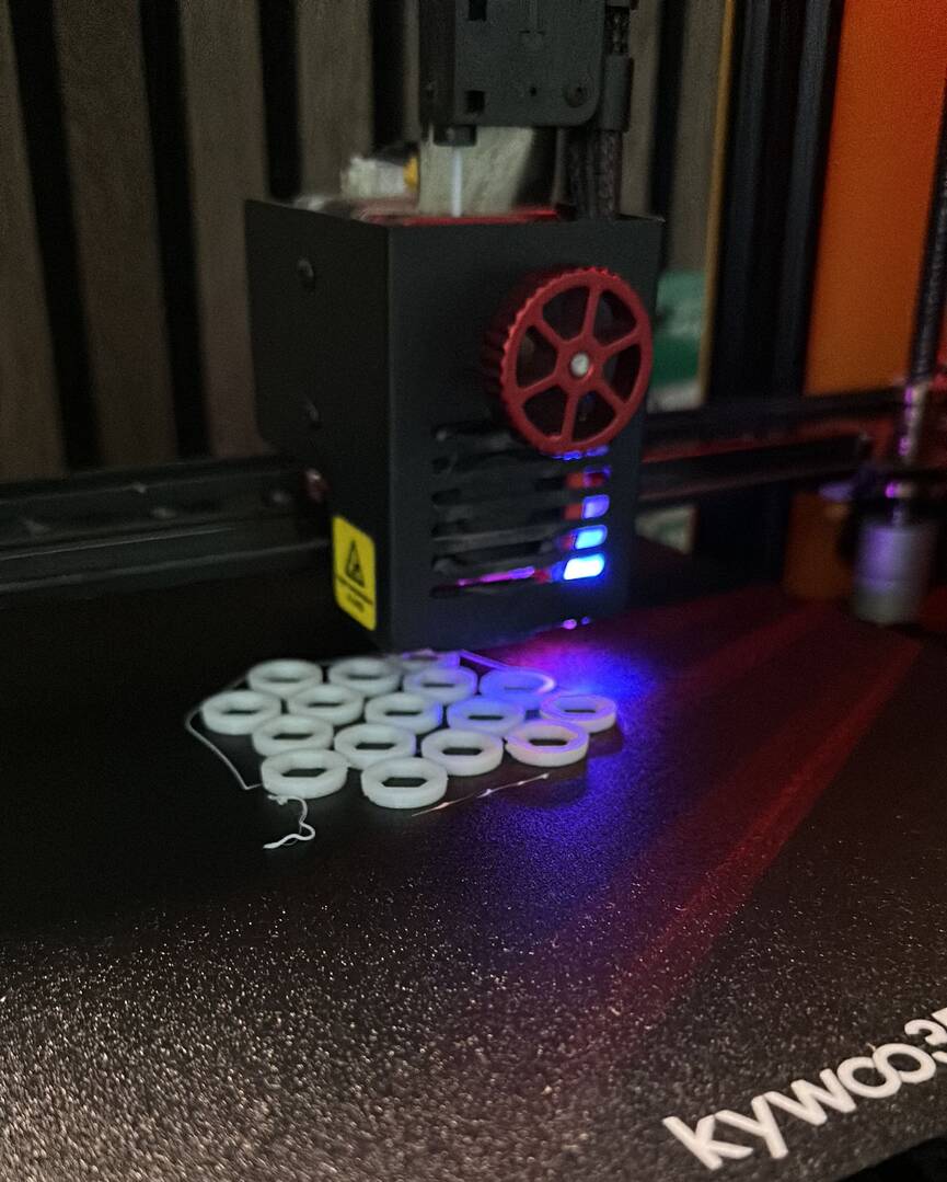

Ein Kumpel druckt mir aktuell noch Abdeckungen für die M6 Muttern meiner Akkus, damit diese von "oben" Kontaktsicher sind.
Ich muss nur mal schauen, wie sich das Filament verhält, wenn der Multiplus nachher Vollgas gibt (Stichwort Temperaturbeständigkeit)

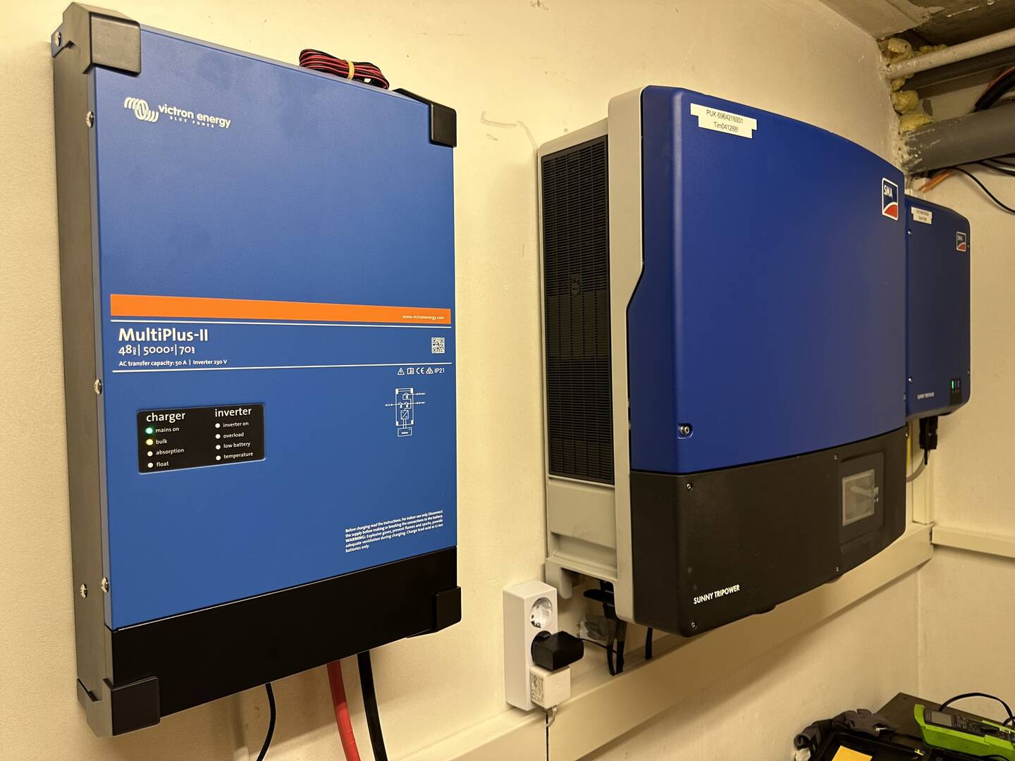

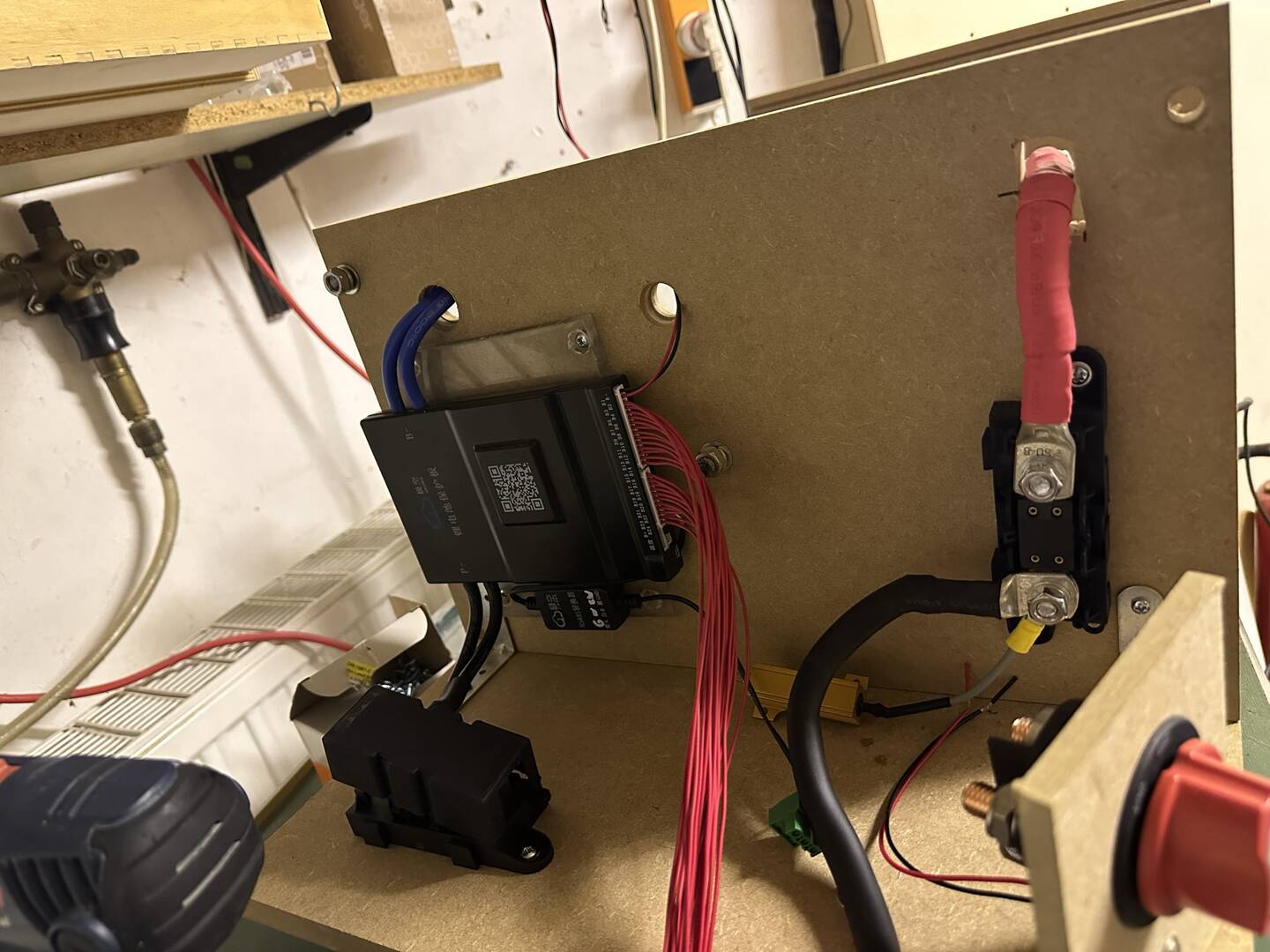

Ich habe zwischenzeitlich den MP2 aufgehangen und verkabelt. Die erste Konfiguration habe ich ebenfalls über das MK3 Interface vorgenommen.
Der MP2 wird nun auch von meinem Raspberry mit VenusOS entsprechend erkannt und ist im VRM Portal und in der lokalen Anwendung ersichtlich.
Bild kommt
Ich habe in diesem Zusammenhang auch direkt eine Phasenschiene (10qmm) in den Sicherungskasten verbaut und die 4qmm Zuleitung zum MP2 über 25A abgesichert. Im Zuge dessen ist mir auch aufgefallen, dass unsere ganze Küche über eine Phase läuft ?
Zurück zum Projekt:
Ich hatte mir bei Conrad jetzt noch einen 100Ohm Widerstand im Gehäuse bestellt (einfacher zu befestigen), den ich parallel über den Pluspol an den MP2 anschließe, damit ich die Kondensatoren vorladen kann. Betrifft nur die erstmalige Inbetriebnahme und meine jährlich angedachte Wartung des Akkupacks. Taster habe ich noch hier.
Ich denke es ist kein „muss“, aber für mein Gewissen doch eine Wohltat ?.
Bild kommt

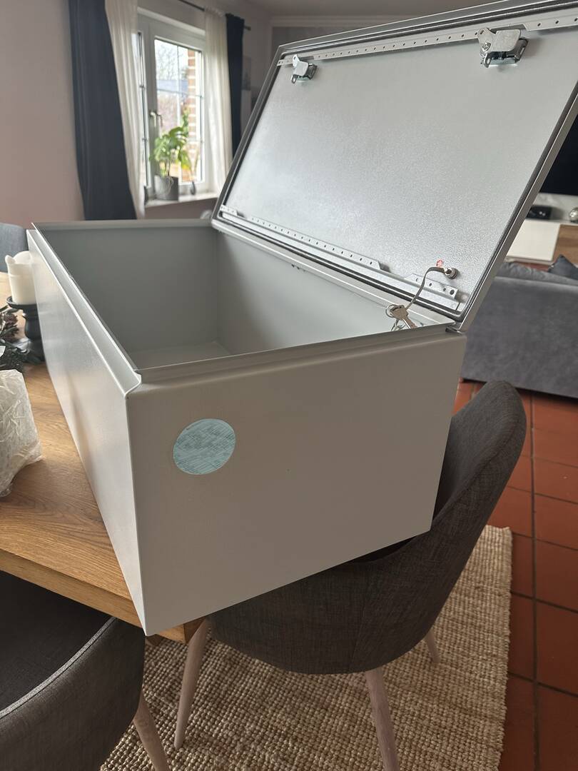

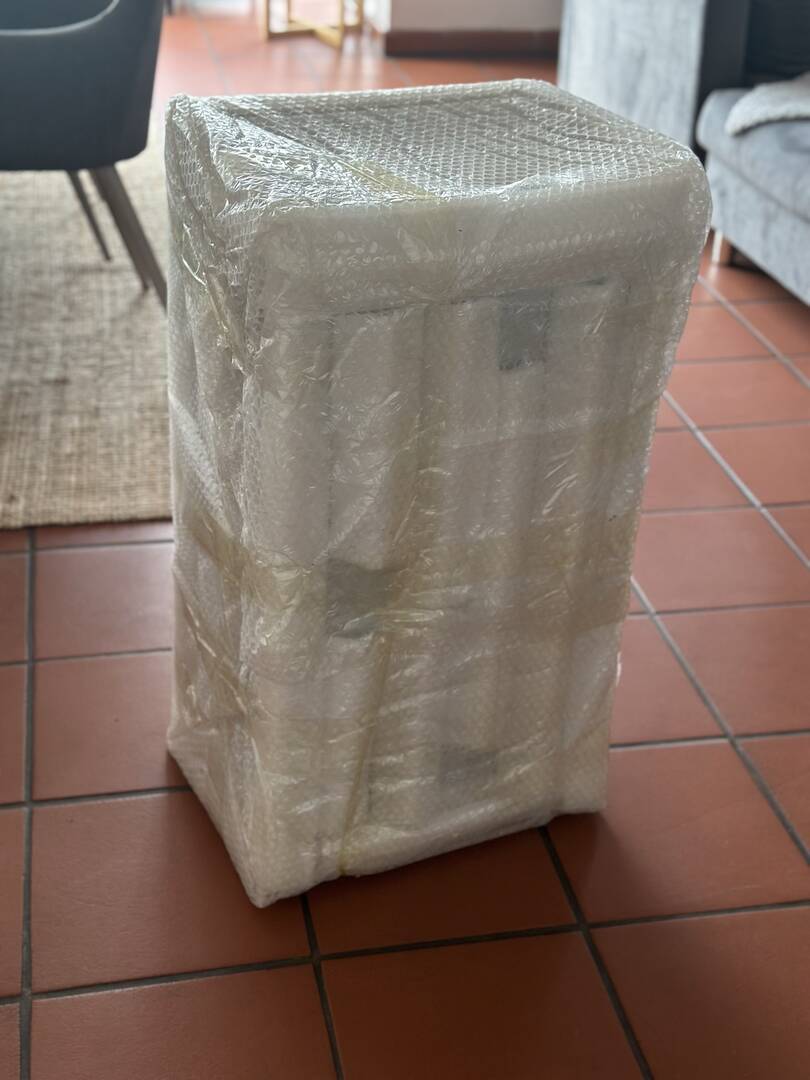

ein neues Update, nach einer gefühlten Ewigkeit. Was ist in den fast 4-Wochen neben warten passiert?
Ich war ungeduldig und habe noch mal einen neuen Aufbau mit Holzkonstruktion gewagt (keine Schönheit, nur Übergangsweise)
Und wie soll es anders sein, die Box wurde dann quasi unmittelbar nach Aufbau geliefert....
Schuld waren wie immer die Feiertage und die Urlaubszeit in Europa.
Gut verpackt und super Qualität (Shop bei Alibaba )
Also abgesehen von der langen Lieferzeit, die E-Abel aber nicht zu verantworten hat, würde ich dort wieder kaufen.

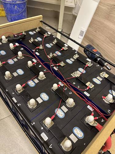

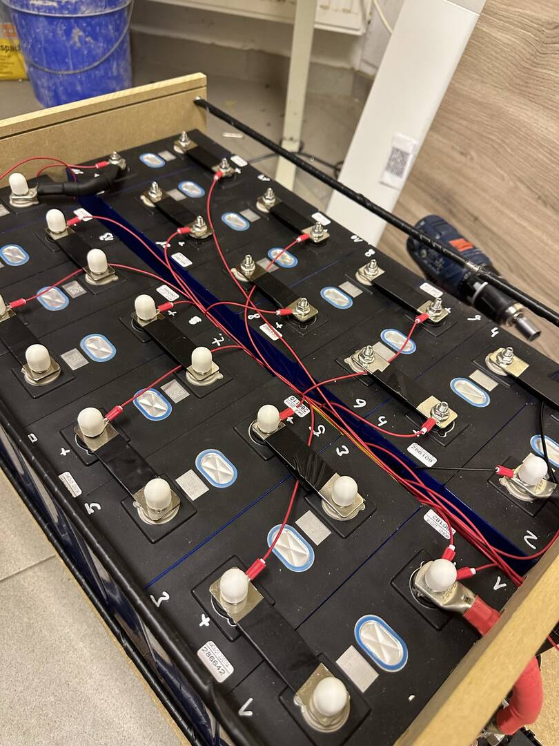

Nach dem Aufbau ist mir dann ein kleiner Fehler unterlaufen.
Ich hatte das BMS falsch verkabelt und die Reihenfolge der Balancer Kabel nicht korrekt angeschlossen.
Dadurch wollte das JK-BMS nicht so wie ich wollte ?
Hier geht es zum Beitrag
Fehler gefunden & Fehler behoben! Im Anschluss war dann das Testing im Livebetrieb angesagt.

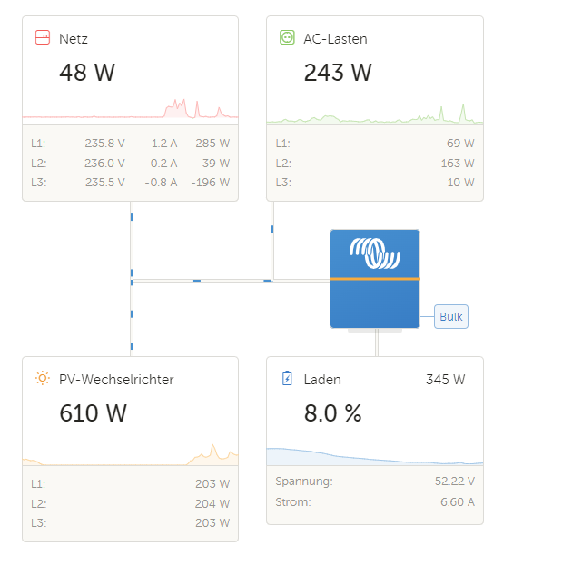

Nachdem ich das Akkupack mit an den MP2 angeschlossen hatte, wollte er erstmal nicht starten.
Hatte alles verkabelt, den MP2 auf Position "I" gestartet und im Nachgang den den MP2 mit dem 100Ohm Widerstand vorgeladen.
Kein Relaistest gehört, also neuer Versuch, andere Reihenfolge. MP2 wieder ausgeschaltet, Akku über den Batterietrennschalter "aktiv" geschaltet und dann den MP2 gestartet.
Relaistest gehört und dann legte er auch direkt los.

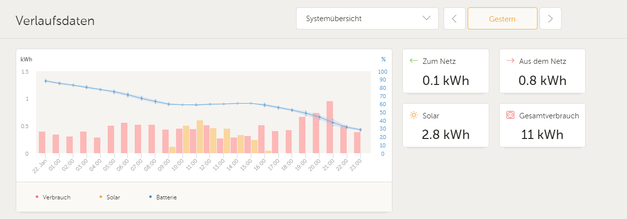

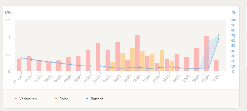

Im Anschluss noch ein wenig Feintuning in den ESS Settings.
"Battery Life" im ESS deaktiviert.
Mindest "SoC" angepasst, muss allerdings noch einpegeln.
AC-Einspeisung deaktivert, wollte sonst bei Überschuss nicht laden.

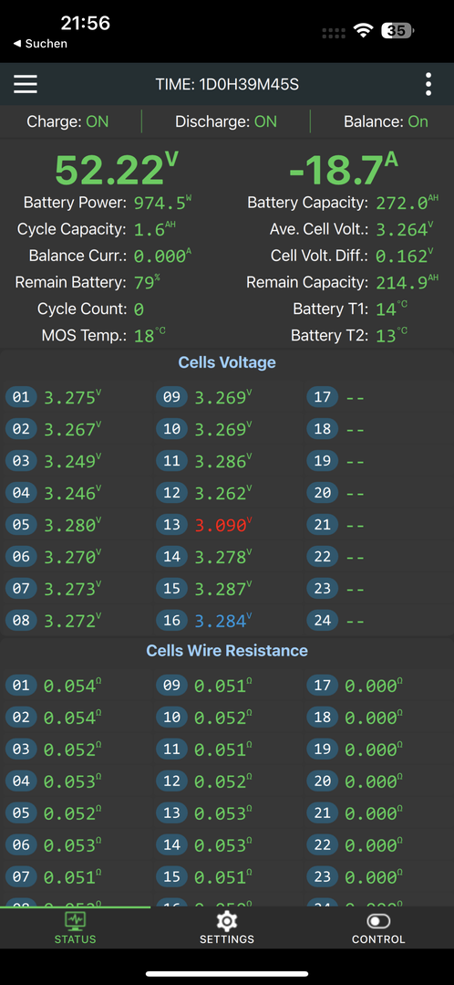

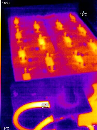

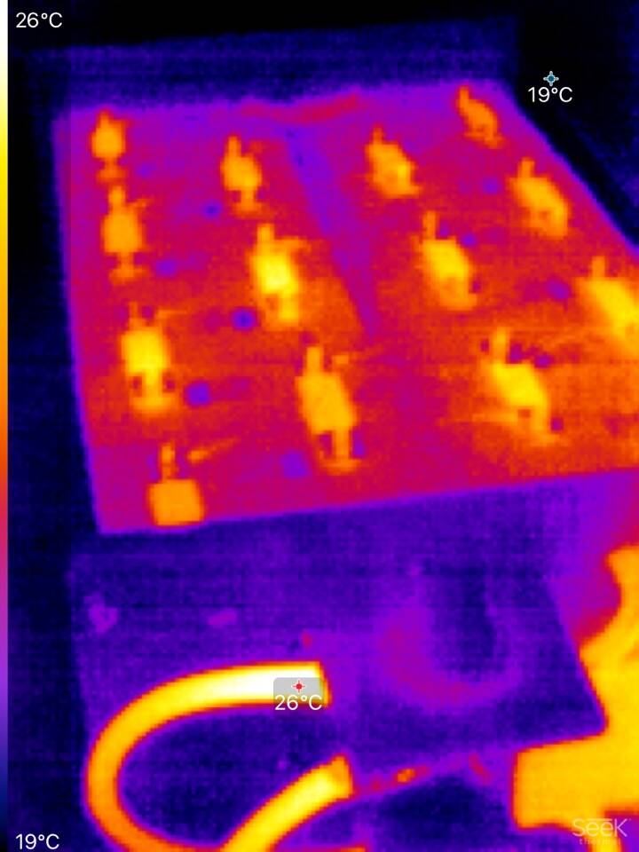

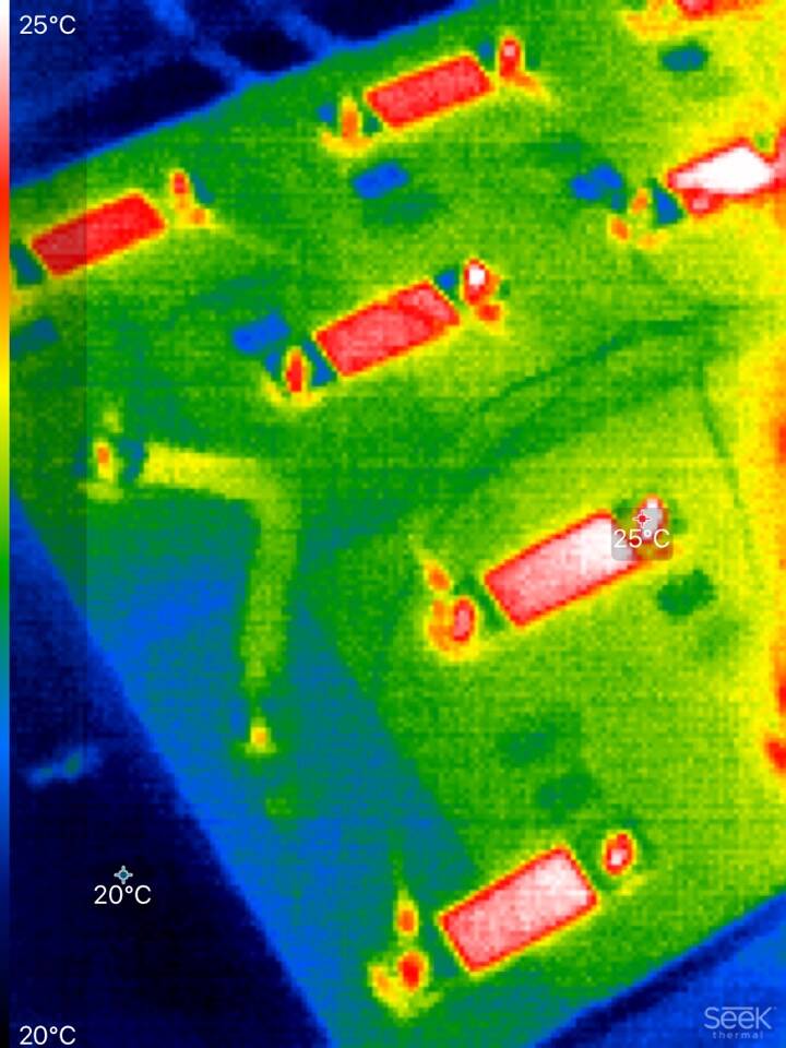

Nächste Auffälligkeit war die Zelle 13, welche sehr sprunghaft in der Zellspannung war. Besonders beim Entladen waren die Spannungssprünge deutlich erkennbar.
Unter Last war auch deutliche Wärmeentwicklung feststellbar. Hier lag es an einer schlechten Kontaktstelle durch Isoband, welches sich gelöst hatte und somit eine "unsaubere" Kontaktstelle verursacht hat. Also den MP2 und die Akku vom Netz genommen, als er gerade "Idle" war und die Kontaktstelle überprüft und erneuert. Jetzt läuft alles so wie es soll.
Installation wird erstmal so bestehen bleiben und im Winter werde ich dann alles in die Metallbox umbauen.
Planmäßig möchte ich jedes Jahr die Akkubank überprüfen (Ausreißer, Kontaktstellen, Optik etc.)

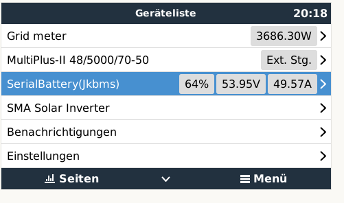

Heute wird noch der RS485 Adapter direkt an den RaPi angebunden, damit ich das JK-BMS über die DVCC Option auch direkt anbinden kann.
Das Kabel zu dem WaveShare war nicht lang genug ? .
23.01.23 Part 2
Ich habe den Waveshare nun in Betrieb und er wird mir auch korrekt angezeigt. Die Installation war 5min Arbeit.
dBus Serialbattery installiert, DVCC aktiviert, erkannt, fertig.
Der SoC hat sich auch schlagartig geändert, als er die Daten des JK-BMS verarbeitet hat.

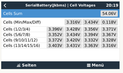

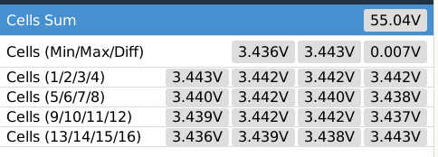

Dann habe ich noch eine dezente Dysbalance in den Zellen von maximal 0.120V (Min/Max).
Da würde ich den MP die Zellen jetzt einmal voll machen lassen und den MP2 nur als "Charger" laufen lassen, sodass die sich oben raus alle nivellieren können.

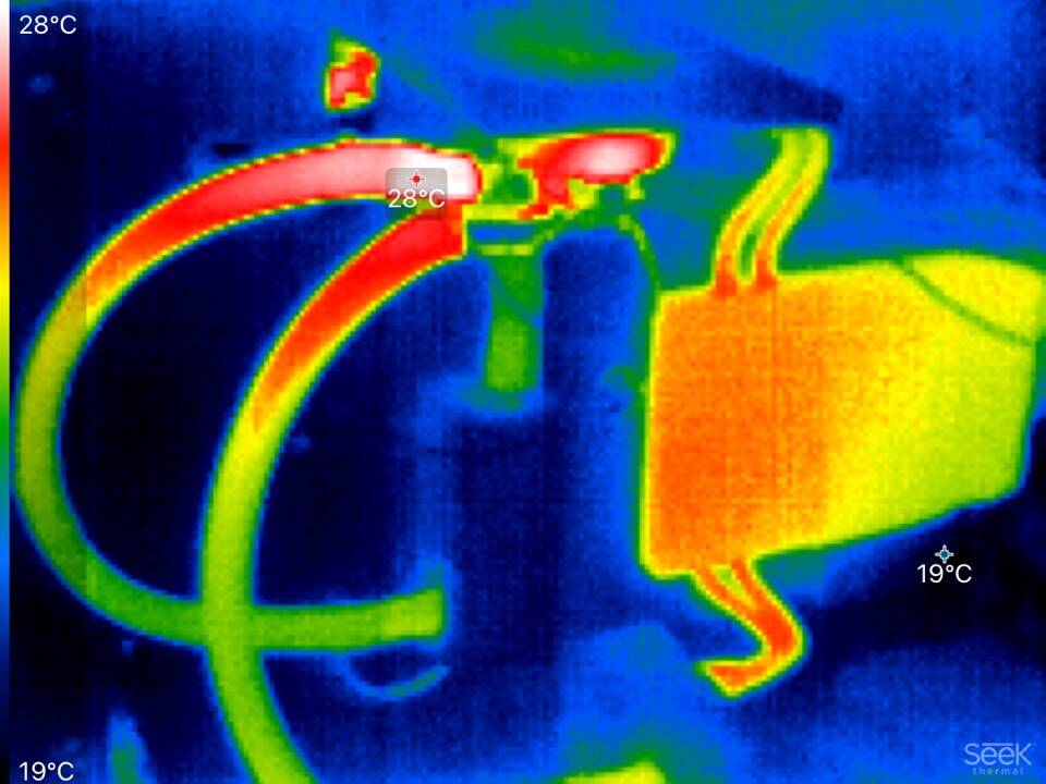

Dann habe ich noch manuell mal einen Ladezyklus aus dem Netz gestartet. Die Wärmebildkamera zeigt keine Auffälligkeiten.

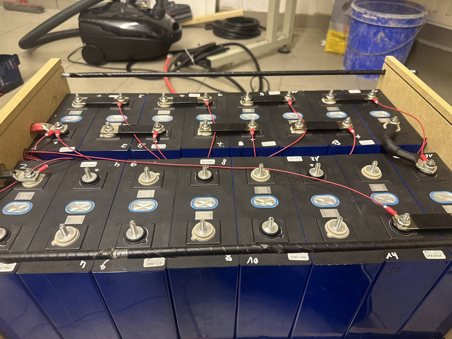

Die Zellen 8+9 musste ich mit einem 35mm² Kabel verbinden, da die Busbar zu kurz war. Die interessiert sich auch überhaupt nicht für die 50Ampere.

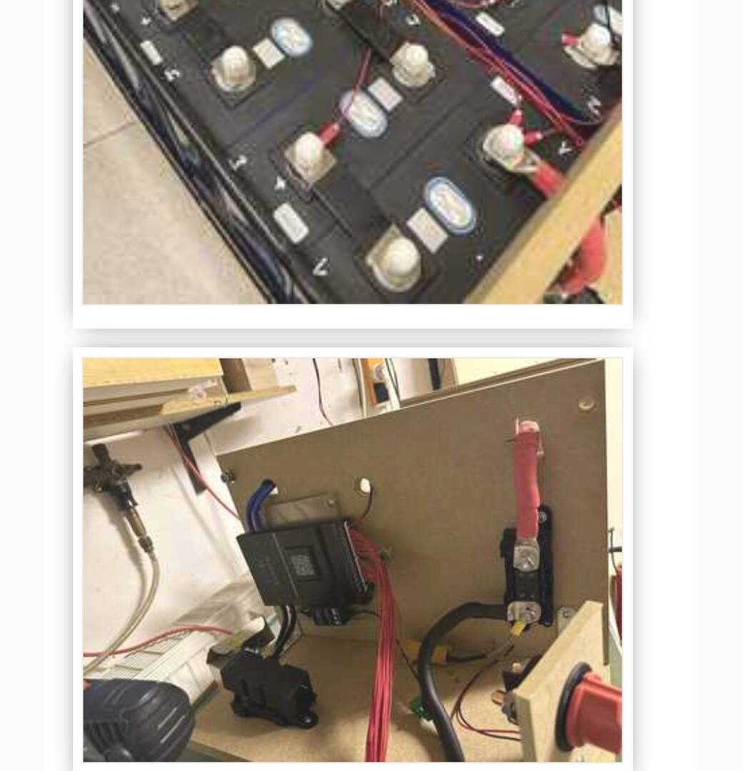

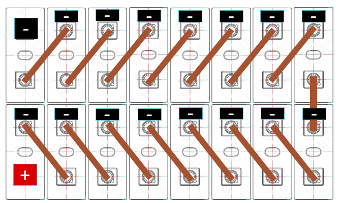

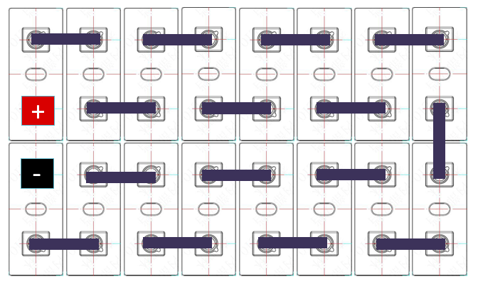

Abend, Danke fürs teilen deines Projektes! Hätte auch fast bei dem Händler ne Box gekauft, aber aus Platzgründen baue ich jetzt doch selbst eine aus Siebdruckplatten.
Hättest Du Mal noch ein Bild wie du das BMS an die Batterie angeschlossen hast? Weil i-wie sind doch die beiden wiedersprüchlich!?
Beim unteren Bild ist Batterie Minus ganz links und dort auch das BMS angeschlossen, beim oberen verwendest du den minus Pol der rechten Reihe als B- :oops:
Gut aufgepasst! Das untere Bild ist nicht mehr aktuell. Ich musste noch mal umbauen. Wollte im ersten Gedanken mit 35qmm „Selfmade“ Busbars arbeiten und alle Pole auf einer Seite haben. Dann hatte ich mit dagegen entschieden, weil mir der Gegendruck der Kabel auf die Pole zu groß war. Letztendlich müssen dann allerdings die inneren Pole belegt werden, welche zum BMS bzw. zum MP2 gehen.
Links innen = B- vom BMS Rechts innen = + zur Sicherung & Batterie Trennschalter
Hoffe aus dem Text wird’s verständlich. Sonst bemühe ich noch mal PowerPoint.
Guten Start in den Tag!
Alles klar Danke!
Ja entweder macht man es so, oder man hat eben am Ende der Reihe eine längere Verbindung ganz rüber zur anderen Seite.
@Lemberger
Erster Plan sah so aus...
Während des Bauvorhabens hatte ich dann wieder, wie erwähnt, auf die mitgelieferten Busbars geschwenkt.

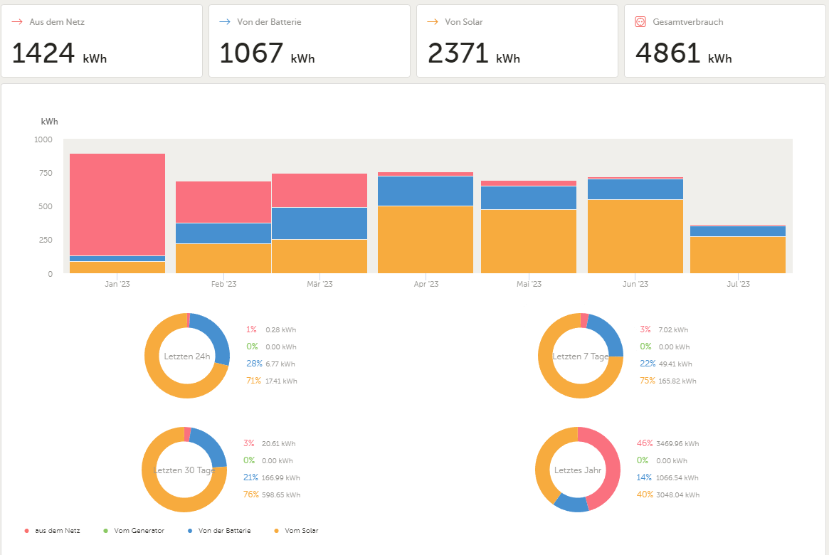

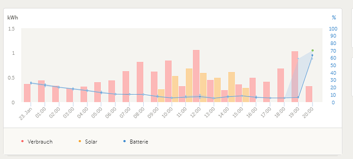

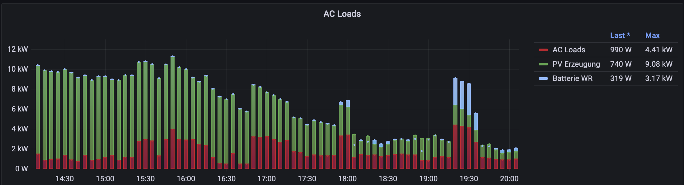

Update 14.07.23

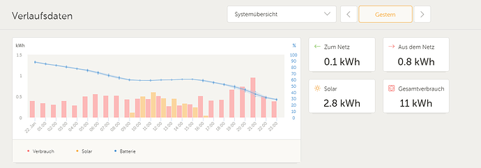

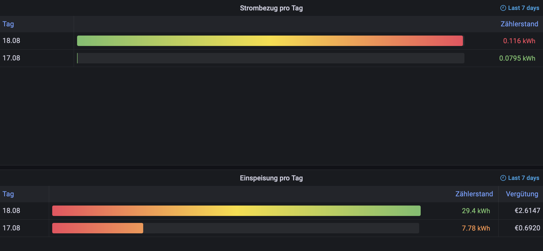

Ich wollte euch noch ein kurzes Update geben. Der Speicher läuft jetzt seit gut 7 Monaten.
Bis auf einen Reboot vom Raspberry ohne weitere Vorkommnisse. In Q1/23 hat das regelmäßige aufladen des Teslas noch den Netzbezug nach oben getrieben.

Einzig mir aktuell bekannter "Bug" ist die SOC-Anzeige im VRM Portal.
Wenn der Akku nicht regelmäßig entladen wird, dann sind aktuell maximal 92% drin.
Da ich über das Script allerdings ein Zellbasiertes Laden aktiv habe, brauche hier keine Sorge vor Überladung einer einzelnen Zelle haben.
Das Top Balacing ist weiterhin gut mit 7mV Abweichung.
Im Winter wird der Akku dann in die Kiste von Abel verfrachtet und ich werde ihn noch mal komplett auseinander bauen & alles neu verschrauben.

Ein visuelles Update zu meiner Bastelei. Ich habe einen RaPi mit Venus OS Large und aktivem Node Red für die ganzen Flows und einen weiteren Raspberry mit Portainer laufen. Der zweite RaPi dient als Bastelbude und dort sind alle notwenigen Container zu finden. Mosqiotto als MQTT Broker, InfluxDB um die Daten zu speichern und Grafana, um die Daten nachher zu visualisieren. Ich muss dazu sagen, dass ich da noch relativ frisch drin bin und erstmal nur damit spiele.
Ich habe auch erst später festgestellt, dass VenusOS seinen eigenen MQTT Broker bereit stellt, sobald MQTT aktiv geschaltet wird.
Node Red greift alle Daten über die Schnittstellen MQTT oder eine andere API ab und über die Flows werden die Daten dann weiter verarbeitet. In der Regel greift man sich dann nur die Daten ab, welche von Relevanz sind und speichert diese in die InfulxDB. Ich habe viel mit Delays gearbeitet, weil die Aktualisierung tlw. sehr sehr zügig von statten geht und ich nicht sinnlosen Datenmüll in die Datenbanken schreiben möchte.

Übersicht aller AC Loads
Eine Ebene darunter, dann alle Messbaren Aktoren
Cell Watch aus dem Victron Interface -> SOC, used AH, Min und Max Cell Voltage, sowie die Cell difference.
P.S der Graph rechts unten ist unnötig, ich weiß :wink:

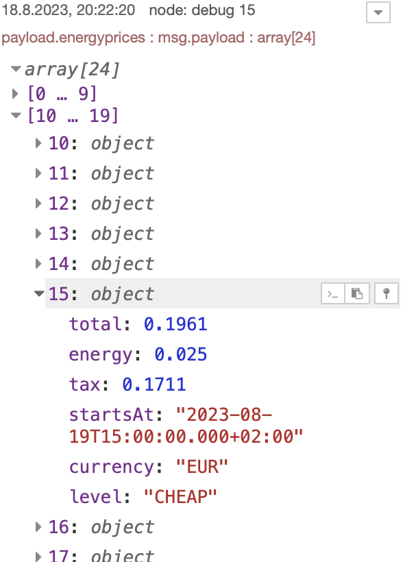

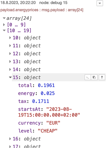

Verbrauch und eingespeiste kWh, sowie die Vergütung über Tibber API. Hier wird es perspektivisch auch noch mal besonders interessant, weil die Tibber API auch die Preise für die den kompletten Tag mit übermittelt. Leider aktuell noch wenig Daten, da der Flow noch recht frisch ist.
Hier würde sich dann perspektivisch über MQTT auch der Victron steuern lassen, dass er besonders im Winter die günstigsten Stunden nutzt, um den Akku aus dem Netz zu laden. Anbei ein Array, welches von der Tibber API ausgespuckt wird. Man könnte nach Schwellwerten der Kosten "Total" steuern oder nach dem Object "Level", welches es in der Unterteilung Cheap, Normal und Expensive gibt.
Temperaturwächter sind ebenfalls installiert. Hier werde ich demnächst noch über einen weiteren ESP32 auch meinen Vor- und Rücklauf der Heizung visualisieren.
Auf dem ESP32 läuft Tasmota. In Summe ein Kinderspiel... die Einrichtung vom ESP32 mit Tasmota dauert 10Minuten.
Wie sieht das ganze bei Node Red aus?
Hier muss ich gestehen, bin ich auch noch maximal lernfähig. Besonders wenn es darum geht mehrere Werte aus einer payload Message auszulesen und weiter zu verarbeiten.
Wie gesagt, viele Delays, um unnötigen Datenschrott zu vermeiden. Kann man sicherlich auch noch verschlanken, wenn man da mehr Ahnung von hat.
Tibber Contrib Workflow
oder für die Victron Daten
