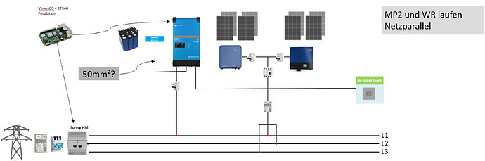

Bestand: 2x SMA Tripower (17,49kWh) // Neu: Victron MP2 + Raspberry VenusOS + 16x Lishen 272Ah
ich habe mein Projekt noch mal neu aufgesetzt und mache daher noch mal ein neues Thema auf, weil es konkreter wird und interessierte mit der neuen Topic ggf. mehr Informationen bekommen.
Ausgangsszenario ist das gleiche:
Aktuelles Setup besteht auf 53x 330W (Axitec X-AC330MH) Modulen, welche über einen Sunny Tripower 3.0 und einen Tripower 15000TL-30 angebunden sind (alle Dreiphasig). Dazu ist der Sunny Home Manager 2.0 installiert.
Wir produzieren damit ca. 13,6MWh pro Jahr, sind ca. 45% Autark unterwegs und speisen gut 83% unsere unseres Stromes für 9cent in das Netz ein :crazy: . Unser Jahresverbrauch beläuft sich in 2021 auf gut 5200kWh (Tesla ist bestellt, Wärmepumpe kommt im Juni 2023).
Wir sind aufgrund der Belegung beider Dachhälften den größten Teil des Tages autark unterwegs (aktuell von ca. 07:15Uhr bis 19:45Uhr).
Über Nacht haben wir einen Stromverbrauch von i.d.R von 6-7kWh.
Zielbild
Ich möchte nun einen DIY Akku für unseren Überschuss bauen. Der BR-WR soll dabei vorerst Netzparallel betrieben werden.
Wenn es so läuft wie ich es mir vorstelle, dann sind wir definitiv von Februar bis Anfang November komplett autark unterwegs und beziehen nur noch in den sonnenschwachen Wintermonaten Dezember/Janaur von unserem Netzbetreiber. Wird sich allerdings mit WP und E-Fahrzeug wieder ändern :d

Offene Punkte & Fragen?
  • NH00 Trenner wie dimensionieren? Reicht eine 160A NH00 Sicherungen am Pluspol oder sollte die größer dimensioniert werden?
  • Hat jemand eine Shop Empfehlungen für NH00-Lasttrennschalter?
  • Reichen 50mm2 Leitungen von Akku zu MP2? Leitungsweg maximal 2 Meter
  • Als LSS für den MP2 sollten aufgrund des parallel Betriebes doch 20A reichen oder sollte ich für den Fall, dass ich Verbraucher nachher auf den AC-Out 1 lege hier direkt auf 32A oder sogar 50A gehen?
  • EBC-A40L alternativen? 170€ + Versand nur für die Initialisierung? Verleiht jemand sowas kostengünstig?

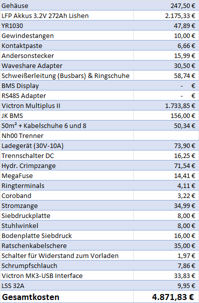

Ausgaben bisher
Ein Teil davon ist optional (Busbars, Waveshare Adapter etc.)

  • 160A für 50mm² sind gut
    ich empfehle immer die alten schwarzen von siemens gibts gebraucht günstig bei ebay
    50² sind für den 48/5000er ausreichend
    mit dem ls sicherst du den angeschlossenen querschnitt ab, kannst auch 80a ls nehmen (sofern es die gibt) wenn der leitungsquerschnitt passt
    die tester werden hier teilweise im forum von manchen zum leihen angeboten

    Nächste Frage zum MPII....
    Wenn ich meinen Sunny TriPower über AC-Out anbinde (Critical Loads auf L1?), dann darf dieser nicht mehr Leistung haben als der MPII oder? Sprich, ich habe den TP15 und den TP3.0
    Ergo dürfte ich nur den TP3.0 mit an den MPII hängen oder? Mit dem TP15 komme ich gegen Mittag auf max. 7KW (Nord/Süd, beide Dachhälften).
    Victron - Faktor 1.0 Regel
    Ergo Max 5000Wp für den MPII 48/5000. Bedeutet für mich TP3.0 und thats it.
    Korrekt?
    um den TriPower am AcOut zu betrieben reicht ein MP2 nicht aus, bei drei Mp2 ist dann das 1:1 OK und deine PV produziert auch ohne Netz, da drei MP2 dann das Netz breitstellen.
    ansonsten hast du es richtig erkannt, an einen MP2 geht auch nur der kleinere SB 3
    das erste Scenario kannst du ja für eine Erweiterung im Auge behalten, vielleicht bist du ja mal auf MehrLeistung angewiesen (Elektroauto soll bei dem ein oder anderen ja anstehen)
    Hallo Helge,
    Mir ging es jetzt eher darum, dass die beiden SMA TP weiterhin die 50Hz über den MP2 bekommen und somit weiter das Hausnetz versorgen. Also auch bei Stromausfall die PV genutzt wird.
    Das ich mit einem MP2 kein dreiphasigen Notstrom über den Akku realisieren kann ist mir klar.
    Für mein Verständnis ist ja zB auch der Sunny Island nur einphasig angebunden und mit den SMA TP kompatibel.

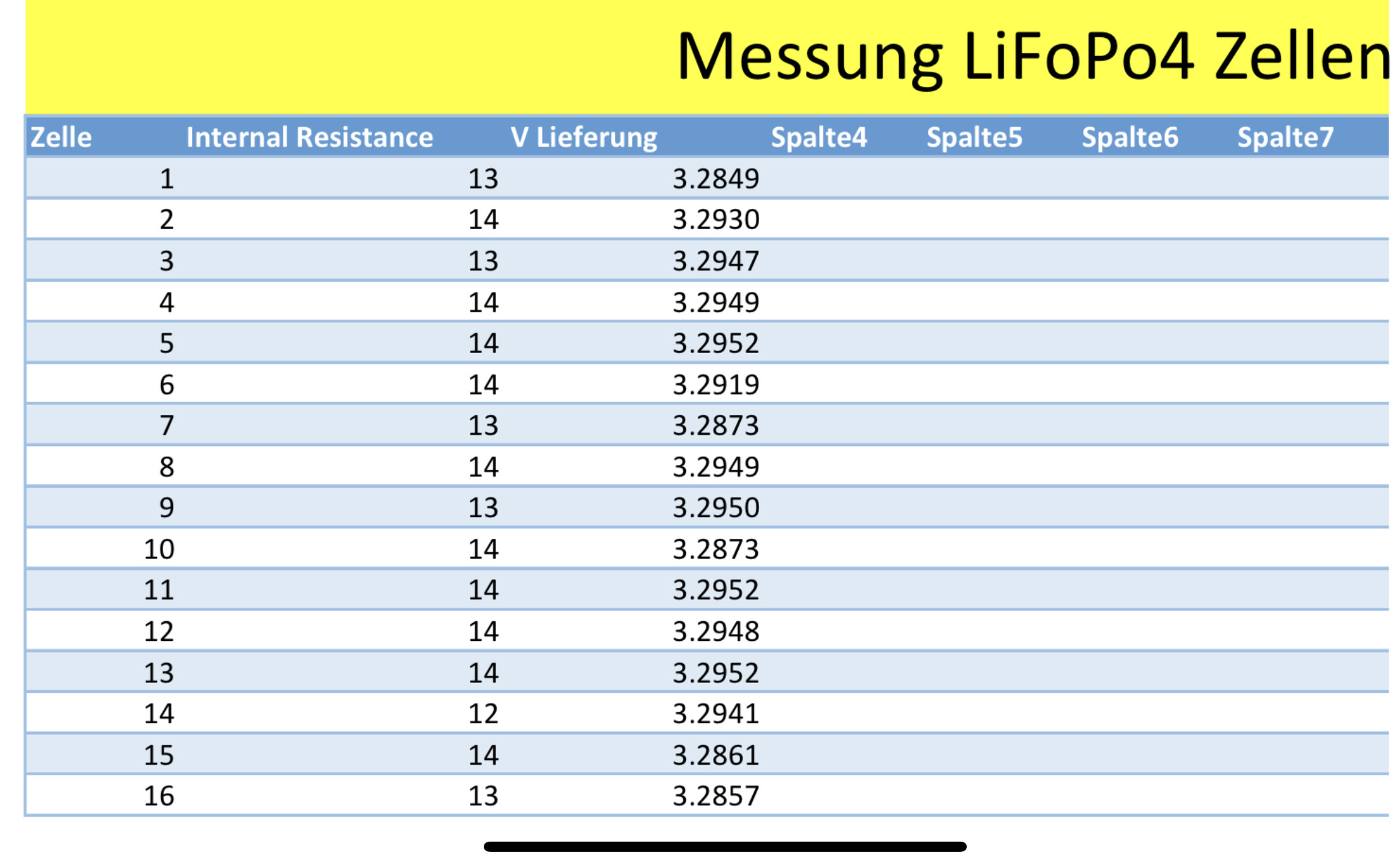

    Meine 272Ah Zellen sind angekommen.
    Heute hatte ich die Zeit mal die ersten Messungen durchzuführen.
    Messungen bei ca. 15 Grad Garagentemperatur.
    Optisch keine Mängel feststellbar. Zellen wurden laut Aufdruck im Juli hergestellt. QR-Codes habe ich bisher nicht geprüft.
    Kurz zum initialisieren. Stelle mir gerade die Frage, ob die die Zellen erstmal parallel auf 3.65V bringe oder ob ich die direkt seriell aufbaue.
    Im laufe der Woche sollte der EBC von Linuxdep kommen. Dann werde ich die Kapa Messung noch durchführen.

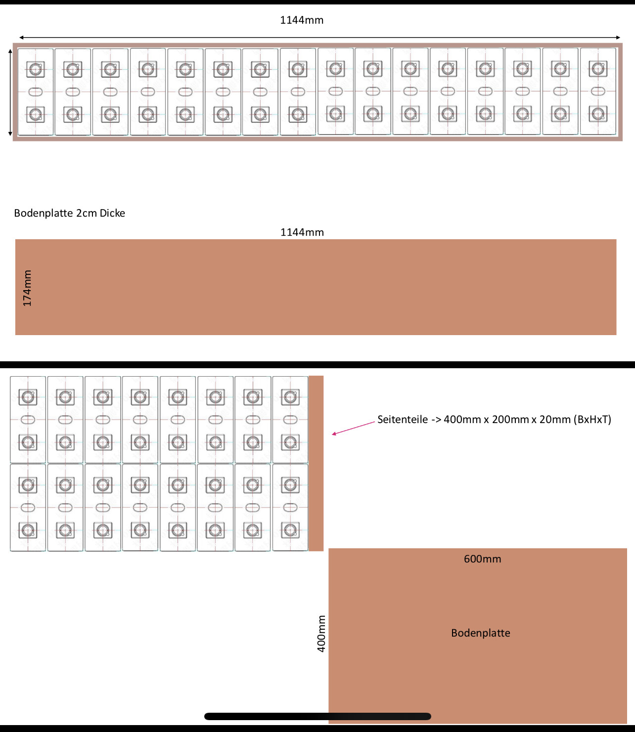

    Alternativ wäre für die Box auch ein Angebot von eBay Kleinanzeigen möglich.
    Maße wären gemäß Lishen 272Ah von Basen wie folgt.
    1x16 Zellen oder 2x8.
    Da der Platz bei mir im HWR etwas begrenzt ist, würde ich zu 2x8 tendieren.
    Alternative könnte ich den Batteriepack auch in der Garage verbauen, da wird es im Winter aber schon recht kühl und vorallem Feucht drin. Man bringt doch mit Regen und Schnee eine Menge Feuchtigkeit in die Garage - da bin ich halt total unsicher wie gut das für die Batterien und den Victron wäre.
    Daher die Tendenz das auch noch in den HWR zu bringen - obwohl es dort schon jetzt eng und warm ist.....
    Ich hab auch kurz über 1x16 nachgedacht. Da hätte ich die vermutlich direkt an die Wand in Deckenhöhe geschraubt.
