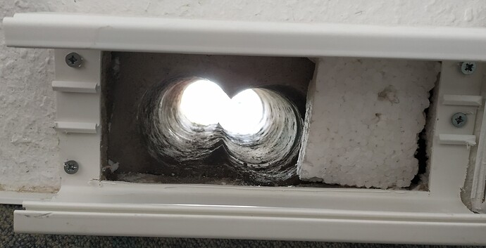

Die Kunststoffwanddurchführung habe ich in das Mauerwerk eingeschäumt. Nach dem ich die Leitungen raus geführt habe, habe ich von der Innenseite auch das Innere der Durchführung ausgeschäumt und von außen noch ein paar Dämmschnüre reingedrückt.

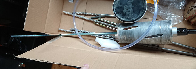

Hi...toller Bericht. Was hast du denn für eine Verlängerung für die Bohrkrone genommen? Und wie gut bist du damit durchgekommen? Vorallem wie gerade bzw. Neigung bist du durch gekommen?

Mit so einer Bohrkrone dauert die Arbeit natürlich etwas länger als mit einer sehr tiefen, aber das ging trotzdem deutlich besser als gedacht. Man muss die halt immer wieder raus ziehen und den Bauschutt aus dem Loch kratzen. 2 bis 3 mal musste ich kurz mit dem Meißel ein paar Schläge machen, das große Brocken weg platzen.
Ich habe das mit einer SDS Max Maschine gebohrt. Dazu habe ich diesen Adapter von SDS Max auf SDS Plus verwendet:
https://www.ebay.de/itm/142129603817?epid=1855594062&hash=item211795a4e9:g:QUkAAOSwGOthE5B6&amdata=enc%3AAQAHAAAAoCogj%2BLjMBycLr3GIJ1pls01R31LDI4dzM0eOZZIpnafns4XbipMSbWf1X4yWd6RoTqGbMmtndYQ8JMWhT6LC3f2csBA8B17U1mpyYBxTz5E9WZrRggxMi3VPHEMDidknzG0iGXUcUn1faYorII0nOP5VcBg1CeqO9ovOZbaSdNseJHvRYi4JSXeeJdUAj5ZPJc3xqOBoic6QmoSkY%2BRqlI%3D%7Ctkp%3ABk9SR5yqktj4YA
Da habe ich dann diese Bohrkrone rein gesteckt. Ob die Gewinde alle gleich sind weis ich leider nicht. Ich vermute aber ja. Oft bekommt man die günstigsten Bohrkronen aber nicht mehr im guten vom Schafft abgeschraubt.
https://www.ebay.de/itm/133648616114?hash=item1f1e140ab2:g:4vUAAOSwb71gEJD7&amdata=enc%3AAQAHAAAAsI8b4Vuxu49rb9NdbTefTAtVMl%2FYmqSwb9FoQq0QgdYxdhnoWZ6YLK%2FWHKtbnglE5B7ZZ4wB462LriUPvQXzb4RiI4t2lnxg6zhbThdfQ%2BF%2BZxgBD8sIuLwssTMrlD21sPoV44SKpNUw2pdkwDoBE8qrWvCT0%2BHs7a9CJDSHg%2B3jeVMS1Rhjlh4m4str9AIqcsprSjJVUHSftj45AbNAWwVoGUVdAWJo48ZrOVx6G5Cn%7Ctkp%3ABk9SR4japdj4YA
Das Problem bei den richtigen langen Kernlochbohrern ist, dass, wenn man damit frei Hand bohrt, und die Dinger verkanten, es einem die Maschine um die Ohren haut. Das kann zu üblen Verletzungen führen.
Gerade für Nicht-Profis ist so eine einfache Bohrkrone daher vermutl. besser geeignet.
Gerade weil man immer wieder zwischendurch den Schutt raus holen muss, lief das bei mir absolut problemlos, und ging sehr viel besser als gedacht.
Dumm ist nur, wenn kurz vor Schluss (wenn man nur von einer Seite bohren will) dann ein Stück stecken bleibt, und der Meissel zu kurz ist. Ich musste dann die Brechstange zum Meisseln missbrauchen.
Das einzige, womit ich nicht ganz glücklich war ist, dass ich vorher ein Führungsloch durch die Wand gebohrt hatte, aber die Standard-Führungsbohrer der Bohrkronen zu kurz sind, und ich dann etwas daneben gekommen bin.
Beim zweiten Mal habe ich dann statt dem Original-Führungsbohrer eine längere Metallstange verwendet, und bin perfekt an der richtigen Stelle raus gekommen.

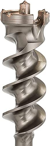

Meine Installation läuft gerade.
Mein Klimamensch hat für die Innenwände sowas genommen.
Durchbrucbohrer: (SDS-Max)
Für die Aussenwände (36cm Beton) eine 80er Bohrkrone zweimal.
Müssen ja schließlich sechs Leitungen plus Elektro-Kabel plus Kondenswasser durch.
Er hat ein bisschen geflucht wegen der Armiereisen im Beton...

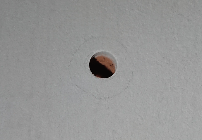

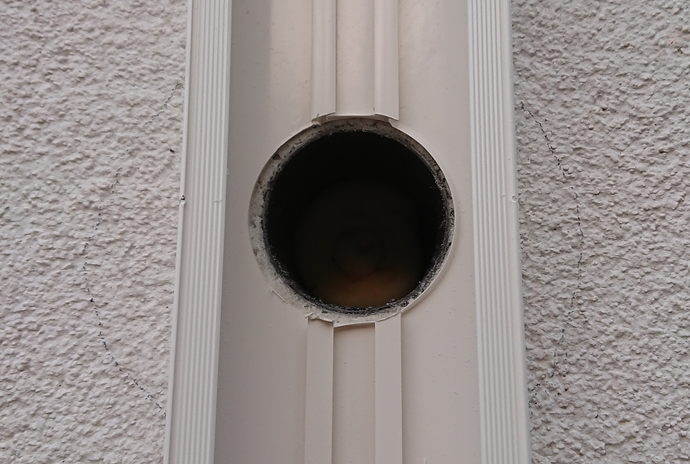

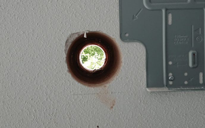

Zum Thema Wanddurchbruch durch Ziegel:
Habe ich mit dieser günstigen Bohrkrone + Verlängerung gemacht:
https://www.amazon.de/gp/product/B00LU4RQ48/
https://www.amazon.de/gp/product/B00LG2H16C/
Den Zentrierbohrer kann man wirklich vergessen, da er 1) stumpf und 2) zu kurz ist, um wirklich Führung zu geben. Er ist nur zum Zentrieren beim Anbohren wichtig. Man macht also vorab eine 10 mm Führungsbohrung, setzt dann die Bohrkrone mit Zentrierbohrer auf und sobald man durch den Innenputz ist, muss man irgendwas langes für die weitere Führung verwenden. Bei mir war es eine Gewindestange, bei der der Schaft mithilfe einer Schruppscheibe konisch angeschliffen wurde:
Hatte auch erst vor, von innen und dann von außen zu bohren, damit mir der Putz nicht wegbröckelt, aber es gab beim Außenputz trotz Durchbohren von innen tatsächlich eine richtig scharfe Kante:
innen:
außen:
Wenn man mit etwas Gefühl rangeht, merkt man beim Bohren von innen schon, wenn es plötzlich nur noch langsam vorangeht: Dann ist man am harten Außenputz angekommen. Die Bohrkrone lässt man dann nur noch mit leichtem Druck und moderator Drehzahl den Putz millimeterweise "abschälen" bis man durch ist. Dann den Kabelkanal montieren und nochmals mit der Bohrkrone von innen ein sauberes Loch reinschneiden (wieder langsam abschälen lassen):
Ich wollte auch erst von innen und außen bohren. Dann habe ich mich dagegen entschieden. Das Ende vom Lied war, dass mir ein ganzer Ziegel aus der Fassade gebrochen ist. Trotz größter Vorsicht. Das ist sehr individuell.
