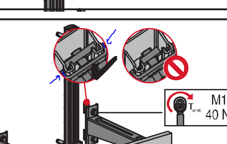

Was hälst du von der Wandkonsole "Hilti MV-ACS 500mm"?
Ich komme leider nicht aus der "metallverbiegenden Industrie" und habe da so meine Schwierigkeiten mit Materialfestigkeit und Schweißnähten.
Was mir bei der Hilti gefällt, ist der "Kragen" der Armbefestigung. Das kann schon mal ein "rausrutschen" der Schiebemutter verhindern.
Ist bei der Fischer nicht so.
Oder habe ich hier schon wieder zu viel Angst?
Das Außengerät hängt final an einem Platz (WIN, du weißt, Position 2 :-)), wo man oft drunter lang laufen muss (Kellerabgang). Da will ich das besonders sicher haben.

Vom Aufbau ist die sehr ähnlich, wie die Fischer. Diese Bauform ist unter Profis sehr verbreitet, wird seit Jahrzehnten überall verbaut und ist absolut robust. Weil ich mal wissen wollte, wie die so ist, hab ich meine dritte Anlage mit der Fischer KSU montiert. Die ist auch in den Details gut durchdacht, z.B. sind die Schiebemuttern in einem Plastikkäfig, wodurch die Montage sehr einfach wird. Machte durchweg alles einen sehr guten Eindruck. Allerdings ein Problem bei mir: Die hatten einen Arm etwas schief angeschweißt, weshalb ein Arm etwas nach unten hing. Da musste ich eine Wandschiene mit 3 U-Scheiben unterfüttern. Ich hoffe mal, dass das eine absolute Ausnahme ist, passt so gar nicht zur Qualität vom Rest. U-Scheiben sollte man für sowas aber immer haben, weil diese Halterungen keine Möglichkeit haben, die Tragarme waagerecht zu justieren. Wenn also die Wand schief ist, muss man darüber dann ausgleichen.
Wenn du mit Kragen meinst, dass das Profil nochmal nach innen abgekantet und sogar verzahnt ist: Das hat die Fischer auch, obwohl es auf dem Bild nicht so zu sein scheint.

Generell aber egal ob Hilti oder Fischer, beide sind bekannt für Qualität. Es gibt auch noch ein paar andere Hersteller, die Konsolen in dieser Bauart herstellen.
Ein Unterschied noch: Bei Hilti scheint man die Puffer von unten mit einer normalen Mutter anschrauben zu können. Bei Fischer schraubt man die Puffer in eine Schiebemutter, kann die also die Puffer nur mit Hand festdrehen, weil man die Schiebemutter ja nicht drehen kann. Fand ich etwas ungewöhnlich, aber funktionierte.

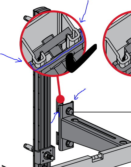

Mit Kragen meinte ich eigentlich, dass die Halterung vom Tragarm, rechts und links etwas um die senkrechte Schiene rum geht (im Bild blau gezeichnet).

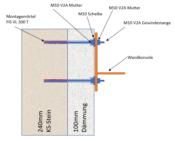

Bezüglich den Unterlegscheiben zum nivellieren. Ich wollte die Montage so machen:
Da drückt nichts auch die Dämmung und ich kann so auch niellieren. Müsste doch so gehen, danke ich.
Ach so. Da sehe ich aber keinerlei Notwendigkeit für. An dem Punkt gibts bei Fischer keinen Schwachpunkt. Der Kunststoff-Käfig hält alles passend bei Montage und nach Verschraubung ist das egal.
Ja, sieht gut aus.

Ich habe die Halterung von Stabilo (baugleich mit der oben verlinkten von Hornbach) und kann nichts negatives berichten. Die Hammerkopfschrauben sind absolut fest und ich sehe auch keine Notwedigkeit für den Kragen.
Meine Verdübelung mit 12 cm Dämmung in Hochlochziegel war ähnlich, allerdings habe ich durchgehende 20mm Edelstahlrohre in Dämmstärke als Abstandhalter verwedet, um die Druckkräfte auf der Dämmung abzufangen. Ich musste allerdings auch 16mm bohren wegen der Siebhülsen für den Verbundmörtel. Bei KS-Stein ist die Bohrung ja kleiner.
Mutter und Unterlegscheibe ist eine gute Idee. Ich würde eventuell 2 Muttern nehmen und diese gegeneinander kontern.
Viel Erfolg!
