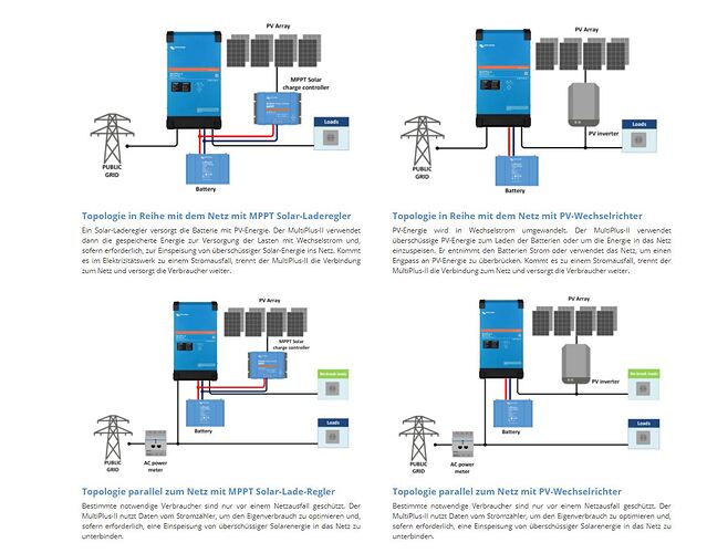

so langsam fange ich an mich ernsthafter mit dem Thema PV zu beschäftigen.
Ich favorisiere momentan eine Lösung mit dem Victron Multiplus2 (3kVA) und entweder Pylontech-Akku (7,2kWh) oder Selbstbau-Akku.
Als Module habe ich mir 16 Stück der Q.PEAK DUO ML-G9 390W ausgesucht. Diese werden auf einem Stahltrapezblechdach mit ca. 7°Neigung nach Süden verbaut.
Wenn ich den Calculator von Victron richtig interpretiere, benötige ich den SmartSolar MPPT 250/100 für knapp 1000€.
Alternativ, wenn auch mit schlechterem Wirkungsgrad, könnte ich statt dem Laderegler einen Wechselrichter verwenden und die Batterien über Multiplus laden. Das könnte eventl. auch Sinn machen, da ich ca 50m von den Modulen zur Hauptverteilung habe....
Könnt ihr mir noch eine andere/günstigere Empfehlung für einen Laderegler aussprechen?
Was haltet ihr davon anstelle des Ladereglers einen Wechselrichter zu verwenden?
Vielen Dank und Grüße

Im Normalfall würde ich jetzt einen Fronius Wechselrichter an AC-In anschliesen. Das wäre netzparallel die beste Lösung, da Fronius vom Victron erkannt wird.
Nachteil wäre, dass im Notstromfall die PV keine Funktion hätte.
Du könntest aber auch die PV aufteilen, und ca. 2KWP mit Wechselrichter an den AC Out-anschliesen.
Somit würden bei Netzausfall 2KWp erhalten bleiben.

Aktueller Plan ist, die Technik in die Garage zu packen. Die 16 Module würde ich dann auf zwei Strings mit je 8 Modulen aufteilen. Dort 2x 4 Module in Serie, das ergibt dann ca. 200V mit ca. 20A. Die beiden Strings schließe ich dann an jeweils einen MPPT 250/60 an.
Seht ihr da ein Problem oder passt das so?
da beide Strings dieselbe Ausrichtung haben und bei 20A je String könntest Du auch beide zusammen parallel (=40A) an einen einzelnen MPPT 250/60 anschließen und hättest noch immer mehr als ausreichend Leistungsreserven.

der kann halt nur maximal 3,4kw umsetzen
langt doch genau für 8 panels (2x4)
Der 3000er macht 2400Watt AC, das wäre mir zu wenig. Wenn du den Überschuss einspeisen möchtest wäre eben bei 2400 Watt Ende.
Entweder den 5000er
oder ein PV Wechselrichter am AC-In
oder ein einphasigen PV Wechselrichter am AC out mit max 2400 Watt und ein MPPT Laderegler für den Rest
oder ein einphasigen PV Wechselrichter am AC-Out mit max 2400 Watt und ein PV Wechselrichter am AC-In für den Rest.

Entweder den 5000er
Kann ich den 5000er an eine Phase hängen oder bekomme ich da schon Probleme wegen der Phasenschieflast? Soweit ich das überblicke liegt die Grenze ja erst bei 4,6kW und der 5000er schafft "nur" 4kW.
Sind dann nochmal ca 600€ extra, würde ich aber ggf. in kauf nehmen.
hat den Nachteil, dass bei einem Stromausfall die PV-Anlage nicht arbeiten könnte. Die MPPTs würden dann entfallen und ich könnte die Batterien nur mit 32A laden.

Ich würde den 5000er Multi nehmen und einen 3 phasigen WR am AC-In und fertig. So oft gibts ja keinen Stromausfall und wenn, dann hast du ja sicher noch was im Akku.

Konkret würde das bedeuten, dass ich die Panels an einen Fronius Symo 6.0-3-M hänge und diesen dann bei dem MultiPlus2 5000 am AC-In anschließe. Die Batterie könnte dann vom Multi mit 70A geladen werden. Wenn ich den 3000er nehmen würde, wäre der Aufbau identisch, nur dass dieser lediglich mit 35A die Batterie laden kann, oder?

Ja, und dass du eben nur max 2400Watt AC vom Multi bekommst.
2400 Watt wären mir zu wenig. Egal ob Wasserkocher, Spülmaschine, Herd , Backofen Waschmaschine usw. da reichen 2400 Watt nicht.
Ich habe 2 3000er Multi, wenn man nicht dauernd drauf achtet, kommt ruck zuck in Bezug.
