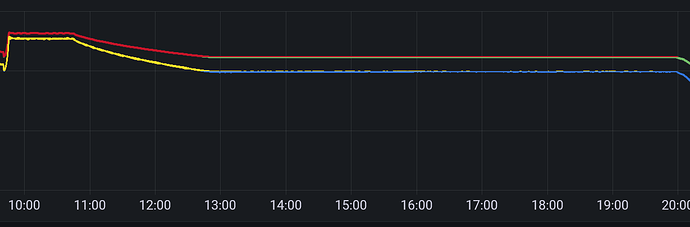

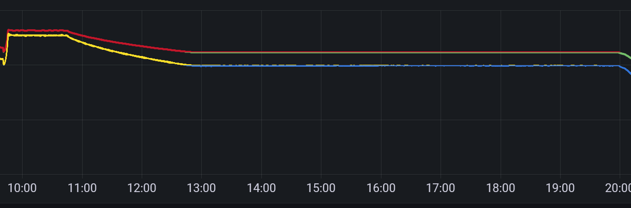

3,4V bei SOC73%
3,4V bei SOC95%
Und das super Chaos hast du, wenn du mehrere Akku Bänke mit einem eigenen BMS hast, weil jedes irgend wann trennt weil eine Zelle oben raus läuft und die anderen weiter laden. Bzw. beim Entladen eine Zelle früher die untere Grenze erreicht und die Bank getrennt wird, während die anderen weiter entladen werden.
So entfernen sich die Bänke immer weiter von einander. Und wie in den Screenshots zu sehen, von 73-95% SOC die gleiche Spannung.

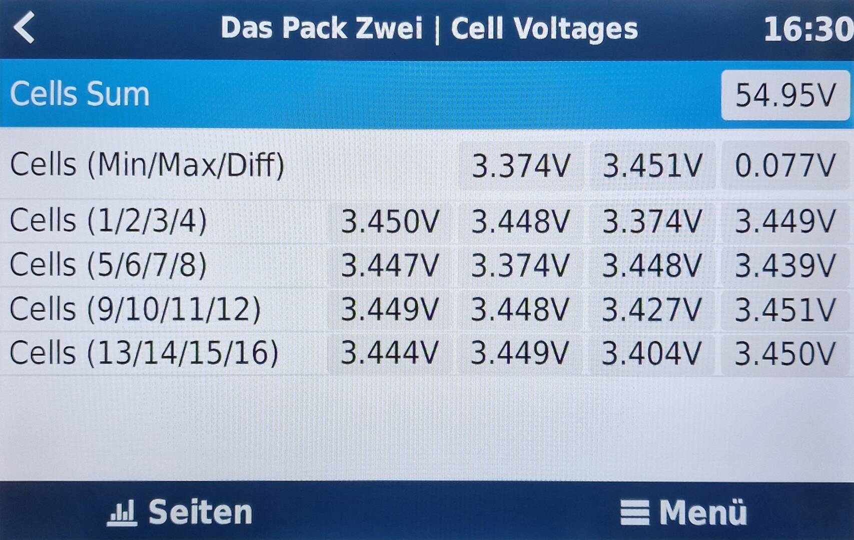

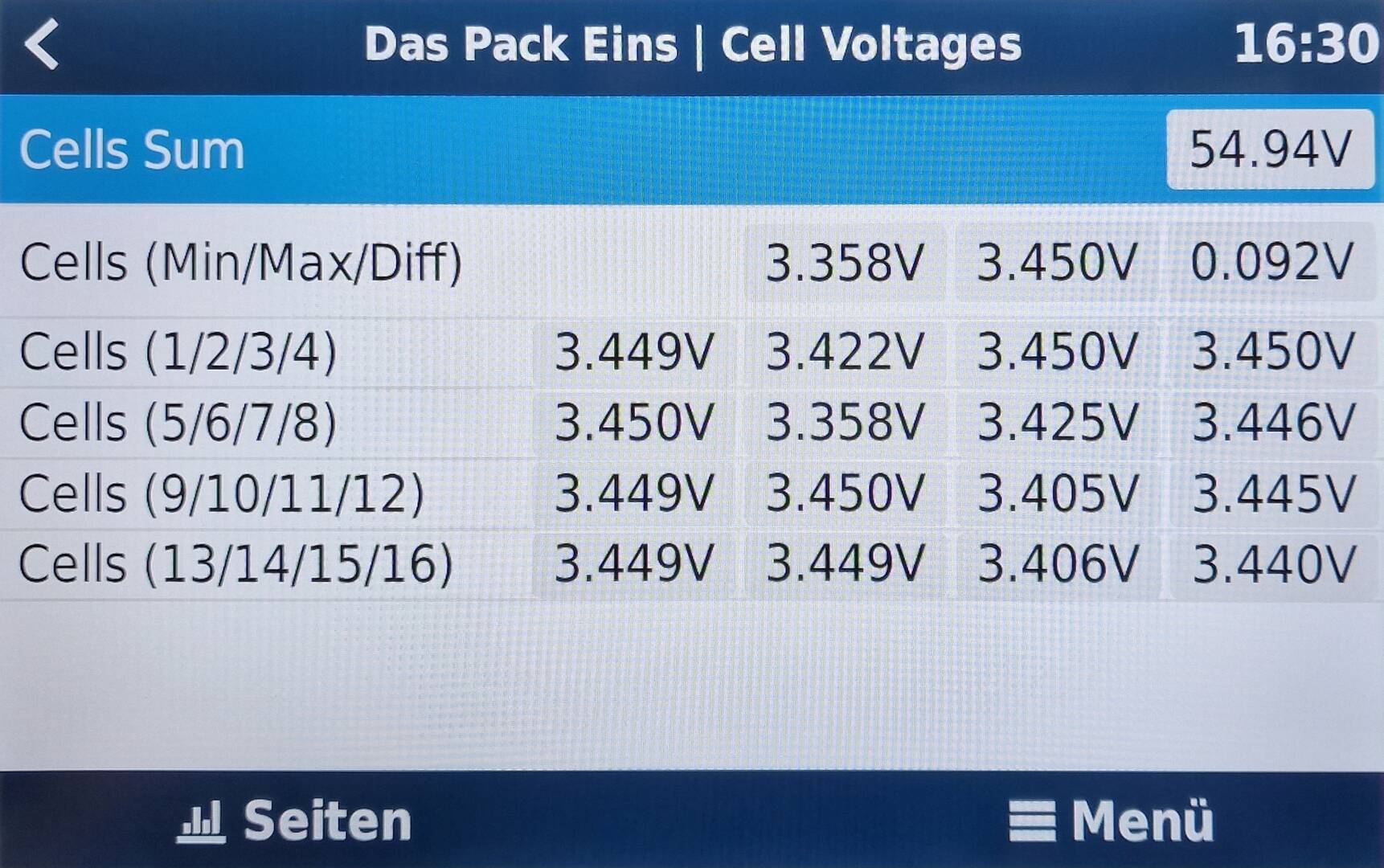

Hi, NEEY startete ab 3,4 und ging bei 3,37 schlafen. Zwei vorher Top Balancierte 16S Packs sehen nun nach einer Woche Betrieb so aus. Ok, sie standen einen Monat nach dem TOP Balancieren. Aber was ich hier nun gelesen habe beschreibt doch ziemlich gut was der Grund ist.
3,4V ist zu früh, starte bei 3,45V.
Ja das wurde ja ausführlich hier behandelt. Hab mir das TOP Balancing damit kaputt gemacht. Ich starte nun bei 3,45 und höre bei 3,4 auf. Mal schauen ob es das wieder hinbekommt.
Ich wollte nur beitragen was passiert wenn man es zu früh beginnt :slight_smile: /p>
sei so nett und berichte bitte weiter. ist für andere ganz wichtig.

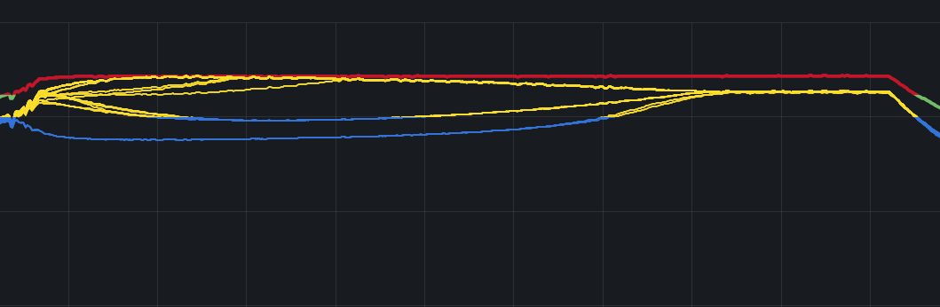

Tag danach
Sehr eindrucksvoll!
Da gibts aber immernoch eine Differenz Zwischen der oberen und unteren Linie.
Hier mal zur Ansicht, wie weit Zellen im Ladezustand auseinander liegen können bei 3,4V
Bei 3,4 Volt kann eine Zelle alles zwischen SOC 73 bis SOC 95 haben,
Daher sind die 3,4V zu niedrig für ein Start des Balancers.
