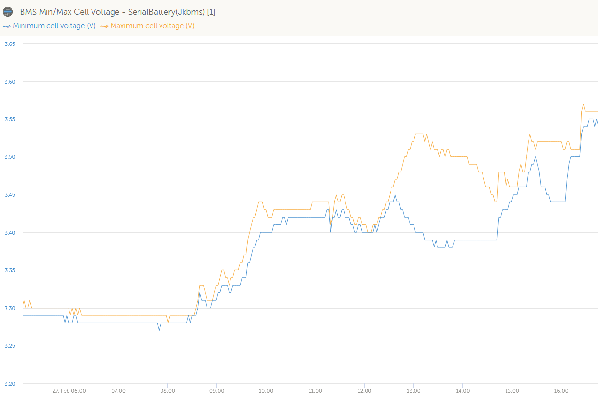

nachdem ich meinen Akku (8s Lifepo) gestern neu top-gebalanced habe (bei 3,6V weniger als 0,01V Unterschied über längere Zeit und geringer Restladung/Adsoption), lief heute Nacht soweit alles Top. Der Akku wurde im Schnitt mit 150-200 Watt belastet). Heute morgen waren die Zellen immer noch sehr dicht zusammen, immer noch weniger als 0,01 V Unterschied. Der Balancer des JK BMS ist auf 3,3V Startspannung eingestellt, die Zellen waren heute morgen bei ~3,28V.
Als die Sonne aufging fingen die Solarladeregler an zu laden und irgendwann drifteten dann plötzlich die Zellen immer weiter auseinander, gut zu sehen im angehängten Bild.

Meine Glaskugel tippt auf einen schlechten Kontakt, wegen dem ungleichmäßigen Verlauf der Kurve.

am Ende gegen 16Uhr treffen sie sich doch wieder bei 3,55 Volt.
Das ist doch nicht schlecht. Bei großem Strom um Mittag 'mal 100mV.

Der Balancer könnte Dir die Zellen auch in Ruhe über die Nacht auseinandergezogen haben. 3,3V ist zu niedrig. In dem Bereich ist die Spannungskurve viel zu niedrig, als dass man da sinnvoll Balancen könnte.

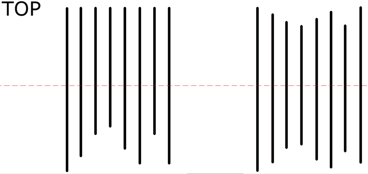

In Anbetracht der Tatsache, dass bei 3,4V die Ladekurve ziemlich steil wird halte ich 3,45V schon ziemlich hoch. Ist die 3,45V-Grenze erreicht geht die Spannung steil nach oben. Wenn man den Akku schonen möchte ist meiner Meinung nach sogar eher 3,4V sinnvoll. Dann ist der Akku schon reichlich "voll". Ich finde diese Beschreibung
macht das recht deutlich. Da gibt es auch eine Lade-/Entladekurve, wo man das deutlich sieht. Ob sich die paar Wattstunden lohnen, die man zwischen 3,45V und 3,5V rausholt? Oder ist es sinnvoller die Lebenszeit des Akkus zu erhöhen, weil man sich der oft genannten 80% etwas nähert. Wahrscheinlich ist es sinnvoller, ein paar zusätzliche Zellen dazuzustellen und dafür lieber nicht ganz so hoch laden

Ich habe mir gerade mal meine Ladekurve von heute genauer betrachtet, ich denke, ich habe hier genau das Problem gehabt, die erste(n) Zelle(n) haben die 3,45V erreicht und gehen dann steil nach oben. Dadurch geht die Spannung der anderen Zelle(n) nach unten und verfestigt das Ganze.
Da werde ich wohl noch etwas mit den Grenzen "rumspielen" müssen, um die passenden Werte herauszufinden bei meinem Setup und den Ladevorgang rechtzeitig einzufangen. Den Start des Balancings habe ich bereits auf 3,4V gestellt. Am besten wäre es, wenn alle Zellen mehr oder weniger mit gleicher Spannung die Adsoptionsspannung erreichen. Dann reduziert sich der Strom durch die Ladekurve von selbst und den Rest kann der Balancer dann einfangen. Mit der "Adsoptionzeit" ist der Akku dann am Ende auch ziemlich voll und das relativ schonend. Eine abhauende Zelle fängt der Balancer nicht wieder ein...
