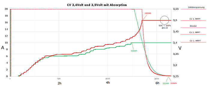

Bleibt aber die Anregung den Ladestrom sukzessiv mit steigender Zellspannung zu reduzieren.
Ohne großen Aufwand … sechsfach gestaffelte CCV, sechs diskrete Laderegler?
Ich muss das auch.
Ich kann nicht mit 2,5kW in Batterien blasen deren höchste Zelle bereits bei 3,4-5Volt liegt.
Am besten kann man das natürlich von der höchsten Zellspannung [1..32] ableiten.

Sieht man beim Laden. 3,4V ist da eine unnötige Beschränkung.
Wenn man was dran ändern möchte fängt man besser früh an.
Man sieht auch wieviel da noch reinpasst bei 27,4Volt.

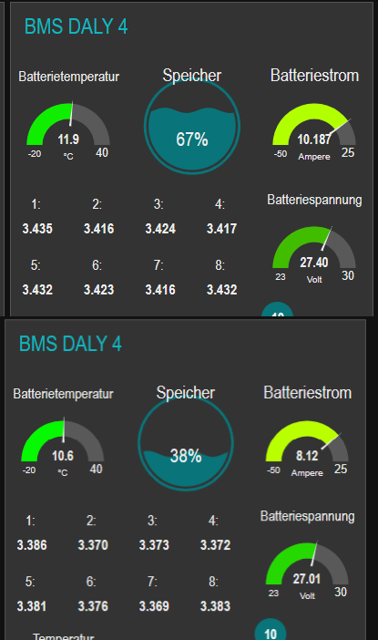

Durch genaue Messungen habe ich bei einer 280AH Bank nun festgestellt, das nur ein „zu frühes Balancieren“ so regelmäßig zu einem Ungleichgewicht von 4,5 AH (ca 2%) von 1...2 Zellen geführt hat, welches danach dann sehr mühsam wieder ausgeglichen werden musste.
Dieser Vorgang war absolut reproduzierbar.
D.H. der Balancer hat hier eine vormals TOP balancierte Bank im nächsten Zyklus wieder total destabilisiert. Einfach weil er zu früh begann.
Durch Erhöhung der Startspannung des Balancers war das Problem weg - ebenfalls reproduzierbar.

Zunächst einmal denke ich, dass das Verhalten letzlich ziemlich normal ist. Die Zellen werden langsam voll und da der Ladestrom "gegen voll" immer noch (zu) hoch war, ist irgendwann die erste eben "richtig voll" und rennt los. Da die Adsoptions-Spannung erreicht war, konnte die Gesamtspannung nicht mehr steiigen und so ging eine Zelle hoch und die anderen eben runter. Die MPPTs arbeiten schon korrekt nur geht der Ladestrom während der (Victron-)Adsoptionszeit nicht schnell genug zurück, als dass das JK BMS das mit 2A Ausgleichsstrom verhindern könnte. Und 3,45V sind halt auch ziemlich nah an der "Spurtgrenze".
Was ich jetzt gemacht habe? Erster Schritt war, erstmal zwei von viel MPPT-Laderegler auf 27,2V als Adsoptionsspannung zu setzen, die übrigen 4 auf 27,4V. Das Balancing startet/stoppt bei 3,4V. Das hat die Sache am nächsten Tag etwas entspannt und voll werden die Zellen trotzdem, denn der SOC nähert sich auch so der 100%. Danach ist das Problem dann mangels langer Sonne so noch nicht wieder vorgekommen. Mit diesen Stellschrauben kann man das schon recht gut in den Griff bekommen.
Für den Fall das es letzlich doch eine Zelle schafft davonzurennen schaltet das BMS jetzt erstmal bei 3,45V ab. Nicht schön aber effektiv. Mir ist hier das längere Leben der Zellen wichtiger als die letzten Wh rauszuquetschen/einzuspeichern.
Alle Zellen kommen jetzt beim Laden relativ gleichmäßig Richtung zur 3,4V, wenn man den Ladestrom nicht übertreibt. Eine Zelle verhält sich immer noch etwas merkwürdig, beim Laden hängt sie zunächst etwas hinterher (~0,01/0,015V). Erreichen die ersten Zellen die 3,4V wird sie dann aber per Balancer rangezogen. Ist die PV weg, dann geht das gesamte fast sofort unter die 3,4V und alle Zellen entladen sich fast gleichmäßig und der Balancer ist wieder raus. Trotzdem wiederholt sich das Spiel am nächsten Tag wieder. Ich vermute mal, dass die Kapazität der Zelle recht deutlich den anderen hinterher hängt. Vielleicht muss ich die doch noch mal austauschen.
Aber so ganz verstehen kann ich das nicht, eigentlich macht doch genau deshalb das Top-Balancing, oder verstehe ich das was falsch. Dann sollte sie dies im unteren Bereich zeigen, daber doch nicht jeden Tag wieder oben.
Ansonsten läuft die Geschichte schon ziemlich gut. Über Nacht wurden die letzten Nächte ca. 140 Ah entnommen, die einzelnen Zellen sind dann bei ~3,27V und der SOC bei ~ 40% (gestartet bei ~90%) und immer noch ziemlich dicht zusammen. Unter 30% bin ich die letzten Tage nicht gekommen, dann setzte vorher die Ladung durch die PV-Module wieder ein. Die Bearbeitung der Pole/Verbinder mit dem schwarzen Polfett hat eine massive Verbesserung der Stabilität gebracht, selbst unter starker Last.
Als nächstes werde ich mir die MPPTs via VE.Direct-Adapter abfrag- und steuerbar machen. Dann kann ich sicher mit Home Assistant die ganze Sache noch granularer steuern und auch noch zusätzliche Absicherungen einbauen.

so ähnlich halte ich es auch. Ich habe vier Batterien mit je acht Zellen.
Ich versuche 3,45 Volt anzusteuern und reduziere durch gestaffelte Ladeschlussspannungen von drei MPPTs.
Gegen Ende schaltet sich auch eine Last zu: Alle bremsen!.
Wenn alles nicht hilft trennt eines der BMSs auch vorübergehend den Ladestrom einer Batterie bei >3,55Volt.

Mit den Parametern spiele ich immer wieder, der Unterschied Sommer-Winter ist einfach so krass.
Es ist auch historisch noch ein Gemisch aus Batterie- und Zellspannung.
Inzwischen aber dominiert von der maximalen Spannung einer der 32 Zellen.
Ach ja, meine vier DALY Balancer laufen immer während des Ladens, weil sie sonst nix helfen können und nie zum Zuge kämen.
Sie nützen auch nichts kurzfristig, umso besser scheint es auf lange Sicht zu funktionieren.
