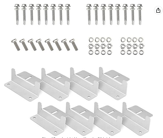

Ich habe für 4 Panels 2 x diese Winkel genommen
Durchgebohrt, schwarze Klebpampe drunter und von unten eine Einschlagmutter für eine M5 oder M6 Schraube? aus VA.
Mit der Pampe auch noch lose Asphaltschindel wieder angepappt.
dem Gartenhäuschen geht es jetzt Dachmässig besser als vorher, es wird auch nicht mehr ganz so brutal heiss im Gartenhäuschen.

@auric Hast du einen Link zu diesen Winkeln?
Ich plane gerade die Gartenhütte und da könnte ich das gebrauchen.
Herzliche Grüße
Die gibt es drölfzig mal zu unterschiedlichen Preise und Lieferzeiten bei amazon hier einfach mal ein Link
