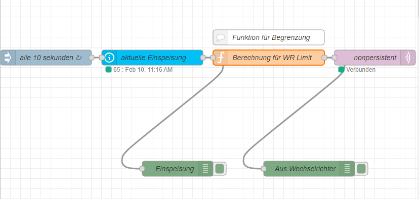

wie sehen eure Nodes aus?
Habe eine Funktion in node red mit der ich aber garnicht zufrieden bin. Mein Grundbedarf liegt bei ca 170W sobald ich z.B. den Laptop anstecke steigt dieser und der Wechselrichter gibt die ganze Leistung frei dadurch steigt wieder die Einspeisung ..... das gibt ein unendliches hin und her geregel.
Hier mal meine Funktion:
// MAX Erzeugung der PV in Watt
var maxPower = 1500;
// Get current power limit or default
var power = context.get('power') || maxPower;
power = msg.payload;
//Wenn Einspeisung größer 1 dann WR auf 180W drosseln
//Wenn Einspeisung genau 0 dann maximale WR Leistung freigeben
if (power > 1) power = 180;
if (power == 0) power = maxPower;
// store current powerlimit and update message
context.set('power', power);
msg.payload = power;
return msg;
@dima2241 Ich peile ja eher Nulleinspeisung an, deswegen ist mein Skript anders.
Aber ich habe so ein ähnliches Problem weil ich die Anlage ab einem gewissen Akkustand drossle. Wenn aber die Drossel greift, dann steigt der Akkustand ja wieder etwas weil nichts gezogen wird und dann geht der Akkustand wieder hoch und die Drossel geht wieder aus und schon sinkt der Akkustand wieder.
Also auch ein hin und her.
Ich habe dafür dann eine Zeitverzögerung (delay) mit Node-Red eingebaut. So wartet er noch etwas bis die Drossel greift und das hin und her ist deutlich weniger geworden.
Wichtig: Beim Delay das Kontrollkästchen mit den Zwischennachrichten löschen aktivieren. Sonst sendet er dir nach und nach die alten Nachrichten durch.

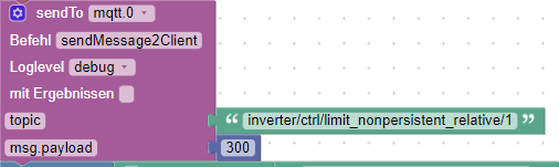

Hallo, leider kann ich nicht erkennen ob es euch jetzt über den Ahoy V0.5.66 mittels mqtt gelungen ist die Inverter zu limitieren?
Egal wie und was ich versuche, es klappt einfach nicht. Allerdings verwende ich iobroker, sollte aber was die mqtt Nachricht betrifft egal sein.
Ich habe schon viele verschiedene Varianten versucht und komme nicht ans Ziel. Im Moment versuche ich es wie eigentlich beschrieben.
Allerdings führt das immer dazu das die Payload ignoriert und als 0Watt interpretiert wird.
Das gibt der Ahoy Server in der Console aus:
13:53:46 I: MQTT got topic: inverter/ctrl/limit_nonpersistent_relative/1
13:53:47 I: resetPayload: id: 2
13:53:47 I: (#2) enqueuedCmd: 11
13:53:47 I: (#2) sendTimePacket
13:53:47 I: sendTimePacket b
13:53:47 I: TX 27B Ch61 | 15 82 94 52 26 85 30 07 35 80 0b 00 63 fb 56 5b 00 00 00 04 00 00 00 00 c4 9e b0
13:53:48 I: procPyld: cmd:  11
13:53:48 I: procPyld: txid: 0x95
13:54:17 I: resetPayload: id: 0
@xfreak
Ich sehe die "1" hinten an der Adresse. Hast du denn 2 Inverter bei Ahoy-DTU eingetragen?
Denn der erste Inverter hat die "0" und der zweite Inverter die "1" usw....
Wenn du also nur einen Inverter bei Ahoy-DTU eingetragen hast, dann muss da eine 0 stehen.
Ich bin mir nicht ganz sicher, aber du hast da "_relative" stehen. Ist das nicht die Angabe in Prozent? Den Wert 300 kann es da sowieso nicht geben.
Ich bin mir nicht mehr sicher, aber ich meine "absolute" ist die Angabe in Watt und "relative" die Angabe in Prozent.
Ob persistent oder nonpersistent sollte hier erst einmal egal sein.
Bei mir sieht das so aus:
19:37:26 I: MQTT got topic: Hoymiles/ctrl/limit_persistent_absolute/0
19:37:27 I: resetPayload: id: 0
19:37:27 I: sendControlPacket cmd: 11
19:37:27 I: TX 19B Ch40 | 51 82 91 13 04 85 76 67 00 81 0b 00 0a 8c 01 00 c3 c2 cd
19:37:27 I: clearCmdQueue
19:37:27 I: (#0) enqueuedCmd: 5
19:37:27 I: Inverter 0 has accepted power limit set point 270 with PowerLimitControl 256
19:37:28 I: resetPayload: id: 0
Hier wurde der Wert 270 gesendet. Diese 256 steht da immer. Keine Ahnung was die bedeutet.
Aber diese Antwort "Inverter 0 has accepted....." muss kurz später nach dem "MQTT got topic" kommen. Ich denke ich brauche nicht erklären was das bedeutet. Der Text ist ja eindeutig.
