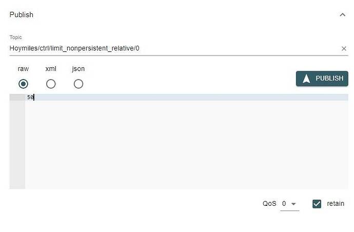

Bei mir war das folgendes Topic:
BalkonSolar/ctrl/limit_nonpersistent_relative/0
BalkonSolar war der Namen aus dem Setup im AhoyDTU, ist Default inverter.
die 0 am Ende ist der erste Wechselrichter. Da hier nur einer, also 0.
An das Topic habe ich mit dem MQTT Explorer dann den gewünschten Wert gesendet (50) und im AhoyDTU- Log konnte man sehen, dass er es empfangen hat.
Aber leider war diese Regelung nicht wirklich stabil. Oft wurden die Werte vom hoymiles abgelehnt, daher wieder OpenDTU. Anstelle von MQTT kann man hier auch per Web-Api die Werte setzen, vielleicht einfacher.

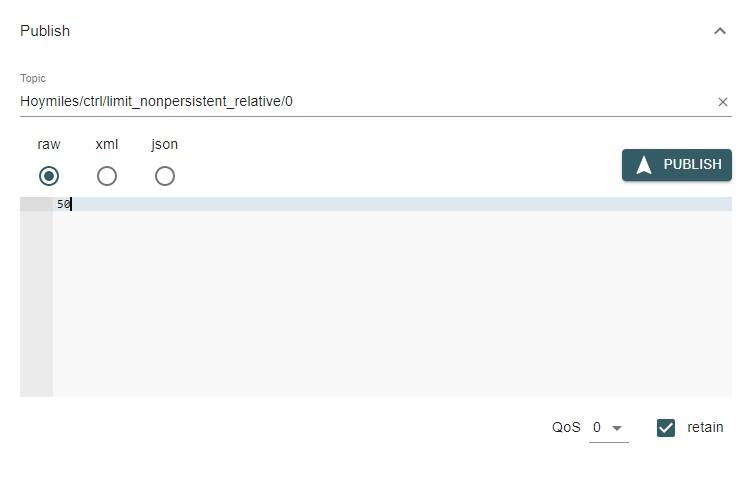

Verwendet habe ich den MQTT- Explorer. Und gesendet hatte ich das im Prinzip so:
@moses123 echt seltsam. Ich habe es jetzt mal direkt über den MQTT-Explorer versucht und genau so wie bei dir eingegeben. Mal Hoymiles, mal Hoymiles/HM-600, man HM-600 . Aber in der Console von Ahoy-DTU passiert nichts. Keine Reaktion..... hm...

@moses123 so ich habe es geschafft. Vielen Dank für deine Hilfe. Ich würde mich sonst immer noch im Kreis drehen und verzweifelt nach dem Fehler suchen.
Ansteuerung über Node-Red geht jetzt und es lag tatsächlich einfach nur an der zu alten Version von Ahoy-DTU. Dabei benutze ich Ahoy-DTU gerade mal etwas mehr als einen Monat und schon so veraltet die Version.
Falls hier jemand mal das gleiche Problem hat:
Die Daten werden vom Hoymiles an MQTT hier hin geschickt: hoymiles/HM-600/..... (Hoymiles ist das Topic bei mir das Topic bei Ahoy-DTU bei den Einstellungen von MQTT, HM-600 heißt mein Inverter)
Beim auslesen der Daten über node-red muss ich dieses Topic verwenden.
Wenn ich den Hoymiles drosseln will, muss ich HM-600 weglassen z.B.: Hoymiles/ctrl/limit_persistent_absolute/0
Qos ist 0
Der Wert wird über msg.payload : number geschickt.
