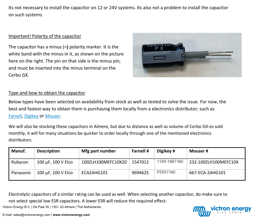

Ne Frage zu dem empfohlenen Kondensator für den Cerbo GX...
Warum weist Victron so explizit daraufhin das man unbedingt, den Panasonic 100V 100uF nehmen soll? Ich hätte jetzt einfach mit ner anderen bestellung bei reichelt, conrad, ... einfach einen 5er pack NoName mitbestellt.. Gibts da qualitative Unterschiede wenn ich bei ner seriösen Quelle einkaufe?

Es gehen seitens Victron auch andere ElKos

Letzendlich muß es wohl einfach ein "nicht zu guter" Elko mit ausreichender Spannungsfestigkeit und ungefähr 100uF sein. Die empfehlen halt 100V-Versionen, weil der 48V Multiplus ja bis 66V geht. Da reichen dann 63V Kondensatoren nicht aus.
Ich hatte einen 470uF/63V in der Kramkiste, der tut es auch problemlos. Der Akku kann eh nur 54V max, da passt das.

Das wäre in dem Fall doppelt gemoppelt. Victron bzw. deren Servicepartner tauschen "abgeschossene" Cerbos, die auf Grund des Kondensator Problems kaputt gehen antandslos und schnell aus. Klar würde ich den Kondensator auch rein machen, wenn ich einen der "anfälligen" Cerbos erhalte, sonst aber nicht.
