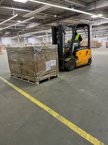

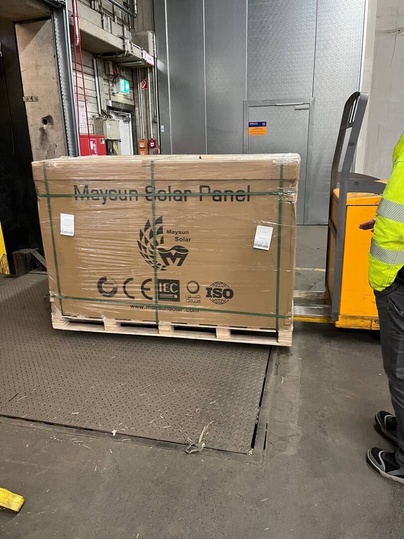

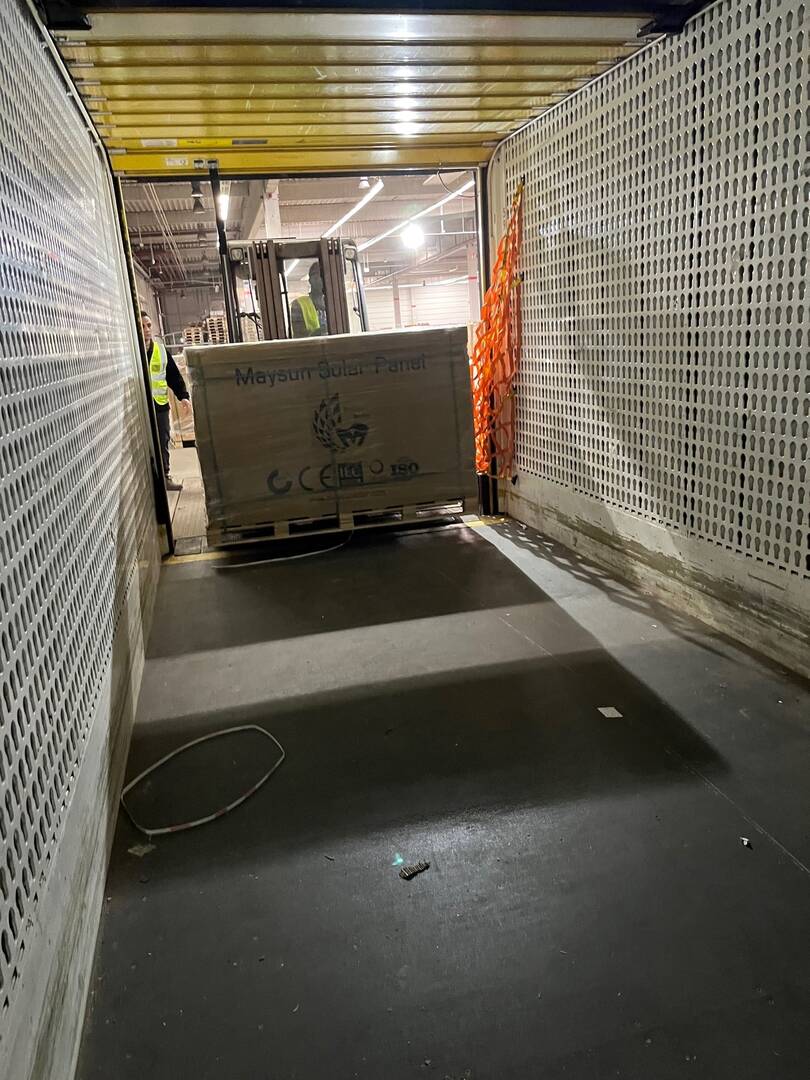

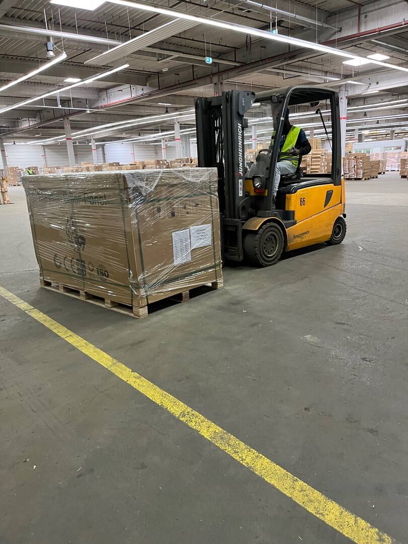

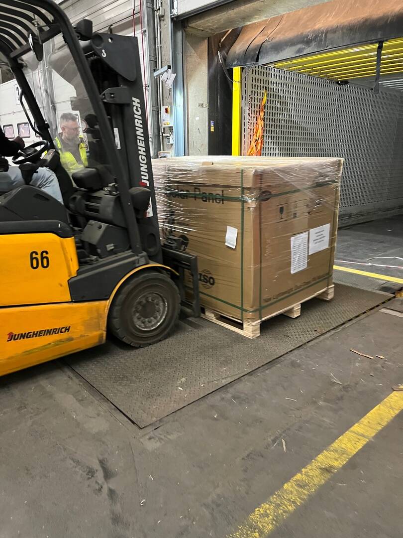

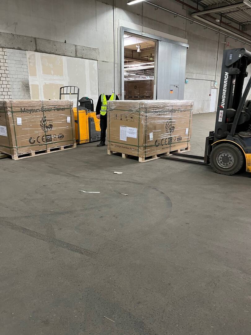

habe heute in Hilden meine Palette abgeholt. Hat am Ende sehr gut geklappt. Mein Navi war zunächst sehr optimistisch die Adresse direkt von der Hülsenstrasse aus anzusteuern - ging aber nicht. Die Zufahrt erfolgt von der Otto-Hahn-Straße aus. Zunächst muss man sich an der Pforte anmelden und wird dann ans Tor99 weitergeleitet. Vor mir war ein Handwerker beim Aufladen, da die Staplerfahrer einige Zeit brauchen sind wir ins Gespräch gekommen. Er hatte heute seine 31. und 32. Palette an TwiSun Full Black Modulen seit Jahresanfang abgeholt :-). Da konnte ich mir natürlich die Frage nach der Zufriedenheit nicht verkneifen - soweit alles gut, zu den über 1000 montierten Modulen gabs wohl Stand heute noch keine einzige Kundenreklamation. Mit einer Ausnahme, dass es wohl immer wieder vorkommt, dass 1-2 Module in der Palette gesprungen sind. Seiner Meinung nach durch zu ruppiges Handling bei den Staplerfahrern. Mein Staplerfahrer verstand rudimentäres deutsch, brauchte aber auch klare Ansagen und Einweisungen. Ist am Ende alles gut gegangen, es waren alle Module heile. Die Module sind eigentlich auch ganz gut verpackt und sind stehend mit der kurzen Seite nach oben gegeneinander mit zahlreichen Bändern gegeneinander verspannt. Es kann eigentlich nur dann schiefgehen, wenn der Karton an der langen Seite gegen ein Hindernis trifft. Hier darauf achten, das nichts eingedellt oder eingedrückt ist. Es ist lediglich ein dünner Karton nach außen hin. Die ca. 20mm Pufferzone bis Glas kommt sind da schnell aufgebraucht…
Beim Verzurren in vertikaler Richtung aufpassen, ich wollte die vertikale Belastbarkeit des Rahmens nicht austesten. Formschuss in längs und quer ist in jedem Fall zu bevorzugen. Der besagte Handwerker fuhr ganz ohne Verikales Verzurren vom Hof…
