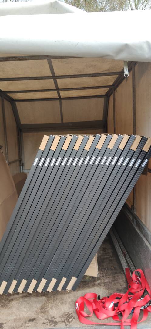

Erstmal hier nochmal ein dickes Lob und Dankeschön an die Organisation und Umsetzung von @nohelp444, bei dem. Ich gestern in Bielefeld meine 20 Module abholen durfte. Er hat am Freitag auf seine Module verzichtet für die Gemeinschaftsbestellung wegen frühzeitigem Schluss des Lagers in hilden. Das nenne ich mal selbstlos. Danke auch an die verladehilfe auf dem Anhänger. Bin nicht so topp vorbereitet gewesen wir unser ruediger, wie ich hörte. Stehen nun alle wohlbehalten im Garten und warten auf die restlichen Alu Profile, die nicht geliefert wurden.

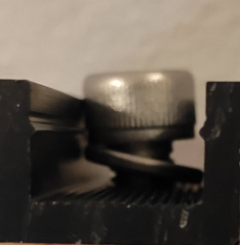

@holp4444 Wie hast du jetzt weiter gemacht mit den Schrauben? Ich bin gerade am bestellen und Profiness empfiehlt mir auch die 30er Schrauben.
Ich habe gute Erfahrungen mit 35mm und Federringen gemacht:
Die Federringe passen aber nicht von oben rein, sondern müssen seitlich eingeschoben werden.

@holp4444 Vielen Dank für deinen Erfahrungsbericht.
Dann werde ich mir jetzt die 35mm Schrauben bestellen mit Federringen.

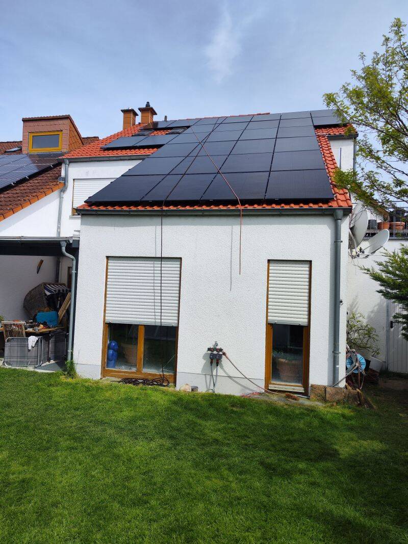

Am Samstag Nachmittag habe ich den Wechselrichter vom Elektriker angeschlossen bekommen. Die Inbetriebnahme durch den Netzbetreiber fehlt noch. Daher stammt die Erfahrung der Leistung nur vom kurzen parametrisieren des Wechselrichters. Mein Westdach mit 12,3kWp hat um ca. 17:00 Uhr oberhalb von 9 kW geliefert, könnte mir vorstellen, dass noch mehr drin ist.
Von den silbernen Leiterbahnen sehe ich aus ein paar Meter Entfernung nichts mehr. Ja bei manchen Blickwinkeln und Sonnenständen wirken die Module bräunlich. Von den meisten Winkeln sieht es aber tiefschwarz aus:

Hab mit den empfohlenen Schrauben >22kWp installiert bekommen. Fand sie aber ebenfalls etwas knapp. Wenn versehentlich ein Kabelbinder oder irgendetwas anderes für eine leichte Abstandserhöhung der Module zur Unterkonstruktion gesorgt hat, sind mir die Alu-Nutensteine kaputt gegangen. Habe bestimmt 6-10 Stück kaputt bekommen.
