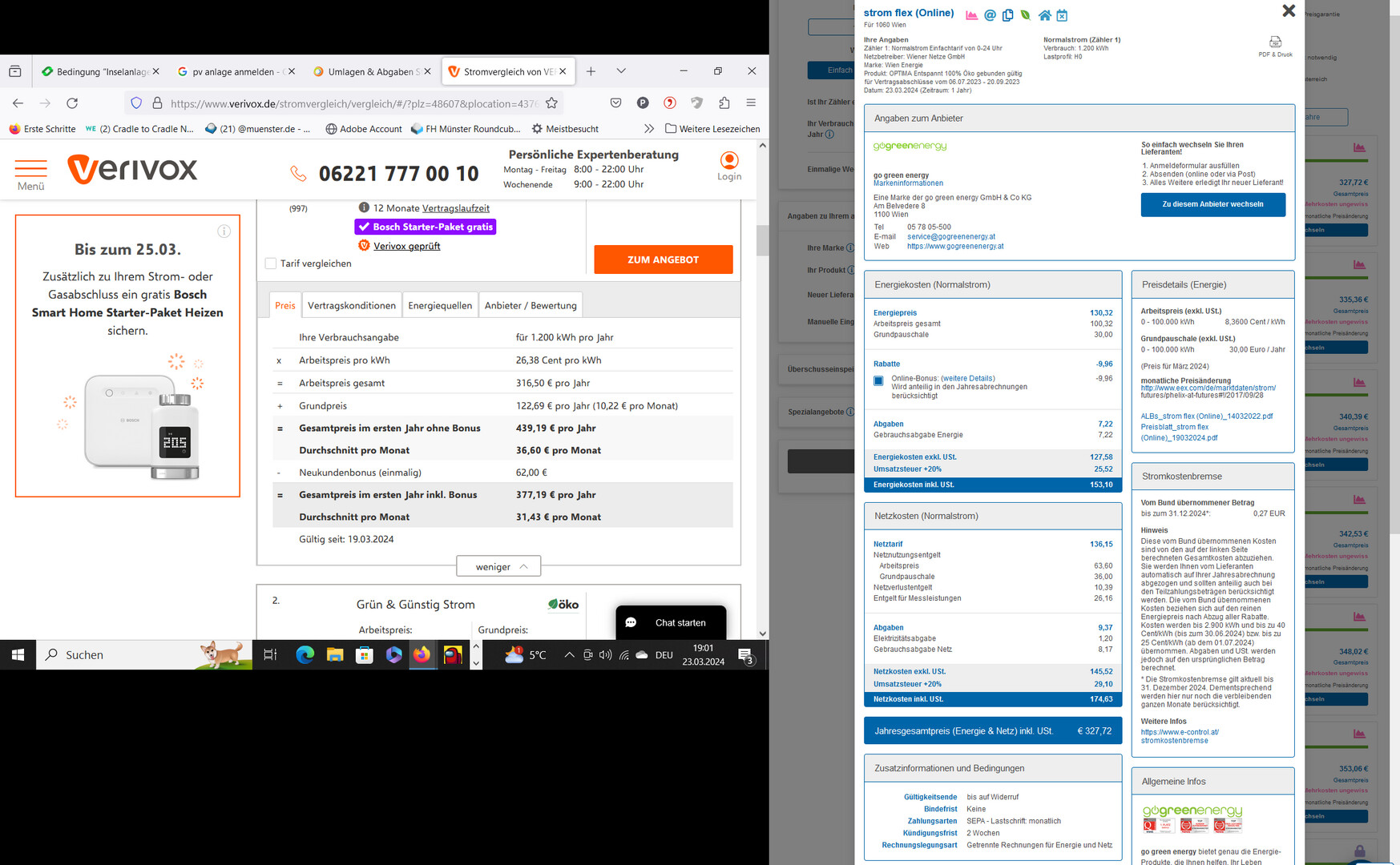

@stromsparer99 gut mag sein, dass ich schlecht informiert bin. Wieso gibt es dann soviele Youtube Videos und Anleitungen dazu, wenn das so einfach ist?
Ungefähr 3.670 Ergebnisse (0,27 Sekunden) bei Videos in der Suchanfrage zu PV Anlage anmelden.

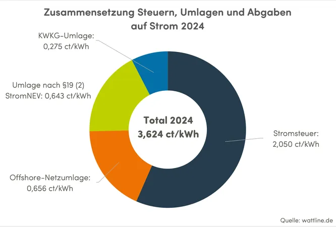

quelle: Umlagen auf Strom 2025 [aktueller Überblick]
Zu den Steuern, Umlagen und Abgaben zählen die KWKG-Umlage, die Umlage nach § 19 (2) StromNEV, die Offshore-Netzumlage, die Stromsteuer sowie die Konzessionsabgabe. Letztere ist abhängig vom Ort der Lieferstelle und ist deshalb in den Diagrammen nicht enthalten.
Arbeitspreis für Strom in Deutschland liegt bei 26 cent pro KWH und im Vergleich dazu in Österreich bei 8 cent pro KWH.
Ach und was ich noch vergessen habe, auf jede Rechnung kommt noch zusätzlich die Mehrwertsteuer hinzu! Daraus wird folgendes finanziert: "Allgemein werden die eingenommenen Steuern zur Finanzierung staatlicher Ausgaben genutzt und somit zur Deckung des Staatshaushaltes. Hierbei fließen die meisten Gelder in die Soziale Sicherung, Familie und Jugend sowie Arbeitsmarktpolitik. Explizite Beispiele sind die Rente und die Grundsicherung." von statista
