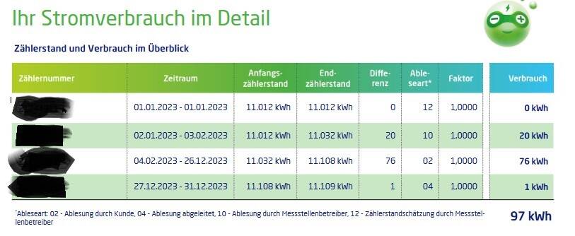

Ich habe 2023 nur 97KWh Strom gekauft, ich bin sozusagen Eigenversorger.
Ich bin froh dass ich meinen ganzen Überschuss einspeisen kann, keine lästigen Umschalter brauche, und nicht auf den Verbrauch achten muss, damit die BastelInsel nicht kolabiert.

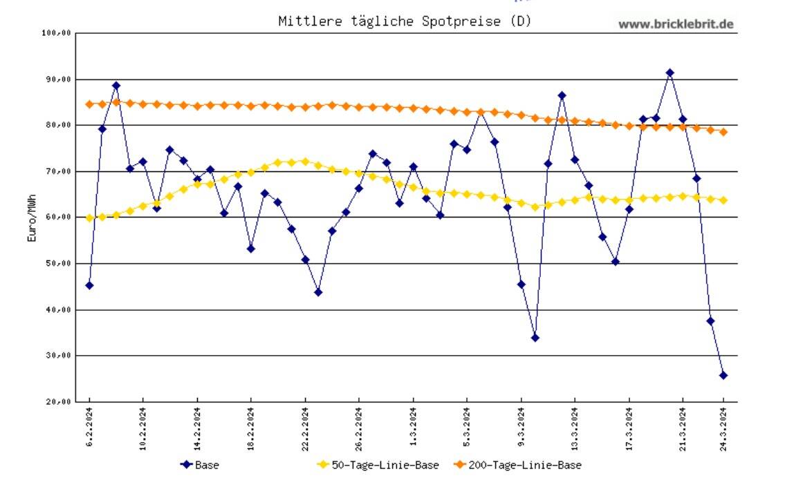

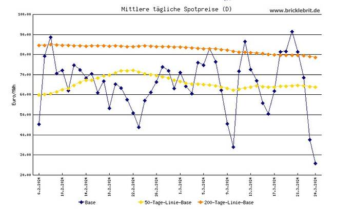

Wenn du hier schon Einspeisevergütung mit Strompreis vergleichst, dann bitte richtig.
Der reine Strompreis lag am 24.3.24 bei 26€ pro MWh, also 2,6Cent je KWh. und du beklagst dich, dass man fürs einspeisen 8 Cent bekommt.
Bei uns kostet die kwh 32 cent. Das gesamte jahr 2024. Wenn ich einspeisen würde, bekäme ich 8 Cent, und mein Nachbar bezahlt 32 Cent. Ich alleine habe das gesamte Risiko. Wenn was defekt geht muss ich das alleine bezahlen, mein "Gewinn" ist dann im minus. Eine Gebühr wäre ok, wenn ich dem Nachbar Strom liefere. 8 Cent. Und ich bekomme 24 Cent pro kwh. Das ist beklagenswert, dass jeder so krass über den Tisch gezogen wird, der für 8 Cent Strom verkauft.
Vielleicht solltest du mal unterscheiden was die reine Base kostet und was an Steuern Umlagen usw so drauf geht. Wenn Base an der Börse 2,6Cent kostet und du 8 Cent bekommst, dann bekommst du das dreifache wie das was der reine Strom kostet.
