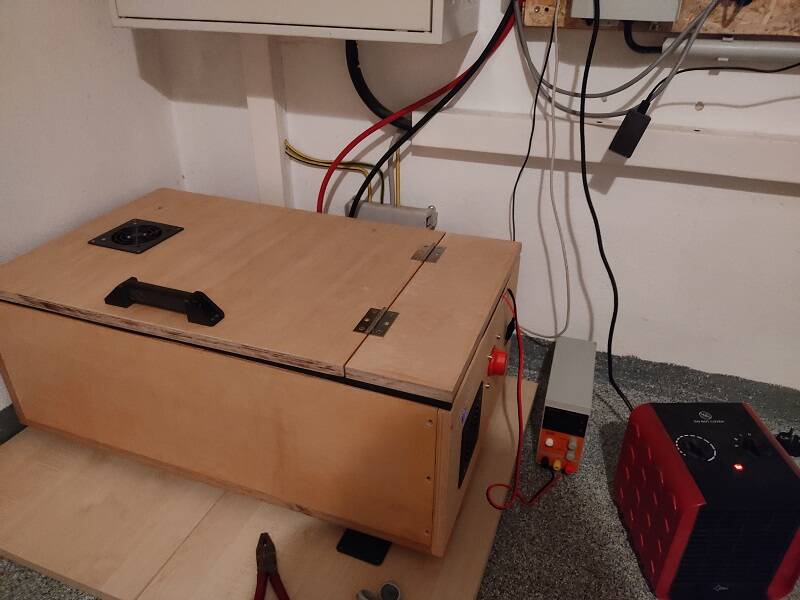

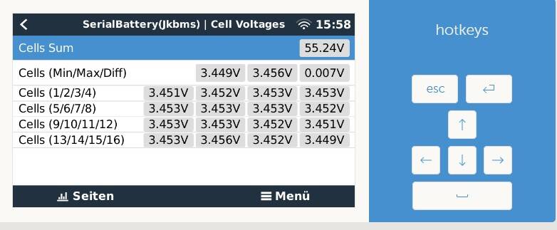

Aktueller Stand: Akku wurde Top-Balanced mit einem Labornetzteil und dem JKBMS, hat etwas gedauert, aber am Ende haben sich alle Zellen bei 3,50V eingepegelt.
Jetzt muss ich nur noch auf den Elektriker warten, der den MP2 ans Netz anschließt, dann gehts in die nächste Runde.
An AC-Out hab ich mal einen 2kW-Heizlüfter angeschlossen, lief anstandslos für 10min, ohne dass irgendwas warm wurde.

Frage zum Gehäuse: Eigenbau oder nach Vorlage?
Danke
Eigenbau, Maße der Batterien und eine Kiste drumrum, fertig.

Momentan entlädt mein Multiplus über einen 1,5kW-Heizlüfter die Batterie, bisher bleiben alle Zellen synchron, die Differenz schwankt zwischen 0,01-0,02V.
Mal sehen, wie es am Ende aussieht mit der Balance.
Auf jeden Fall wird nix warm, das BMS liegt bei 24°C, die Batterie um die 20°C, was auch daran liegt, dass der Raum grad gut beheizt wird.
Am Ende wurden mehr als 280Ah aus der Batterie gezogen, die Spannungen lagen zwischen 2,9 und 3,0V am Ende, leergesaugt hab ich die Batterie nicht.

Gestern mal wieder die Zellen topbalanced, sieht heute immernoch gut aus.
