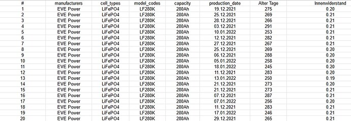

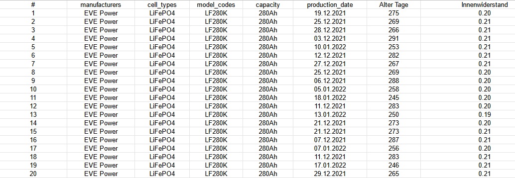

Heute kam der DPD-Bote mit 5 schweren Paketen, kam schneller als gedacht, nur 42 Tage nach Versandbestätigung.
Optisch sehen alle gleich gut aus, keine Kratzer, Beulen oder sonstiges. Busbares und Schrauben vollzählig dabei, sogar GFK-Platten
lagen im Paket. :thumbup:
Die QR-Codes waren alle intakt und lesbar, hier mal die Auflistung:
Mein Messgerät für den Innenwiderstand ist noch unterwegs, hab mal eine der älteren Batterien ans Testgerät gehangen,
mal sehen, was rauskommt.
McFarlan
Heute kam das Messgerät für den Innenwiderstand, alle Zellen schwanken zwischen 0.20 und 0.21.
Werd jetzt erstmal die Kiste bauen für den Akku und mir noch einen Multiplus besorgen.
