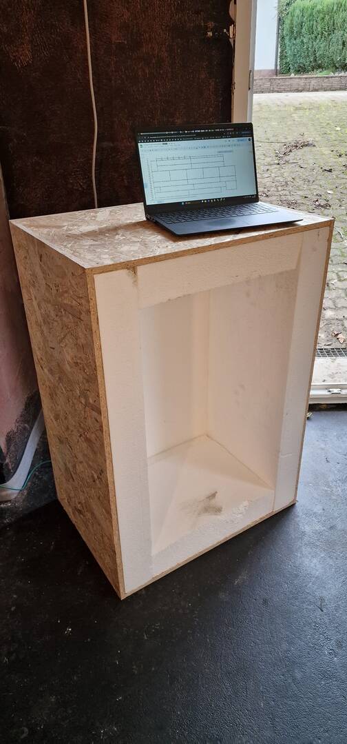

Ich habe eine Kiste aus mit Elenfantehaut eingecremtem OSB gebaut und darin in allen Richtungen 10cm Styropor. Auf das Styropor eine 230V Heizmatte mit 200W / m², wobei diese 50x70cm hat. Die Kiste steht in einem mit Baufolie ausgegleiteten Loch auf 6 Pflastersteinen als Drainage. Normal kommt dort auch gar kein Wasser hin.

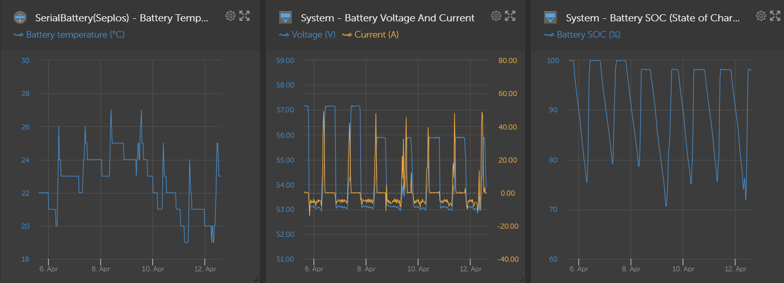

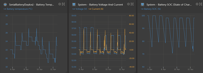

Die ersten Tage hatten wir noch Minustemperaturen in der Nacht. Dennoch musste ich irgendwann das Styropor vom Deckel entfernen.
Denn mit jedem Lade- oder starkem Entladevorgang ging die Temperatur mehr hoch als runter.
Jetzt für den Sommer muss ich wohl das Styropor weiter reduzieren oder mir eine Belüftung ausdenken, die kein Kleinvieh rein lässt.
@maxpd her mit den Bildern! :slight_smile:
27 Grad ist doch ganz gute Temperatur. über 35° würde ich schon mal über die Lüftung nachdenken. Ansonsten ist LFP wie Mensch. ca. 18-25 Grad sind ganz gut.
Evtl. wirklich weniger Styropor, muss halt an wenigen Tagen mehr heizen.
Styropor brauchst halt nur, wenns friert. Sonst kann das raus und eingelagert werden.
Grundsätzlich kommt man da nicht so leicht ran und auch in der Kiste ist der Platz knapp bemessen. Raus bekommt man da eher nichts mehr. Das Styropor ist auch press, weil ich Kältebrücken vermeiden wollte.
Die Kiste ohne Elefantenhaut:

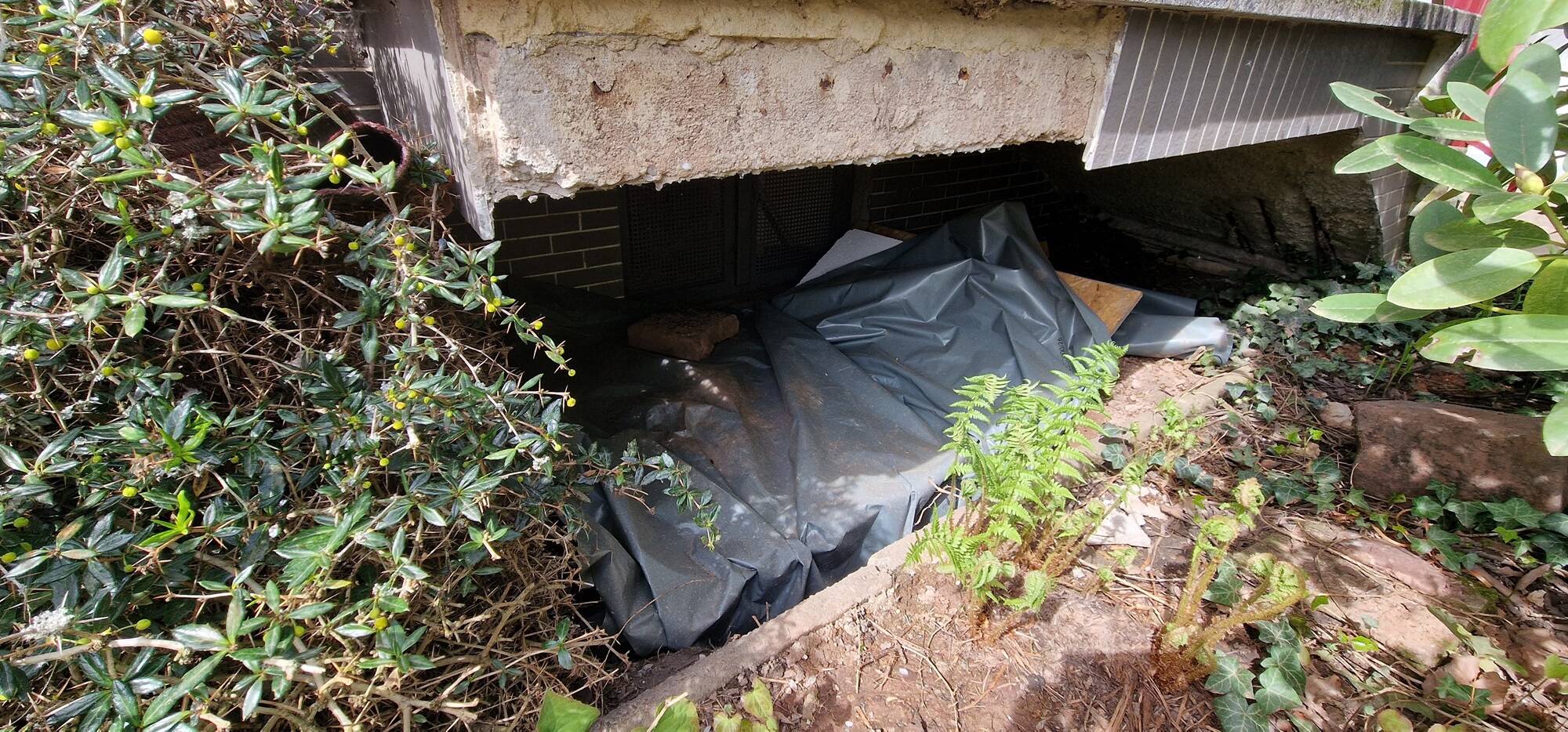

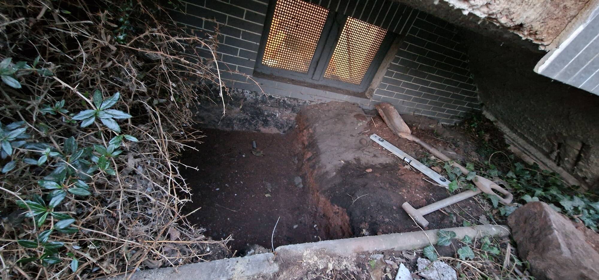

Das Loch ohne Akku, direkt an der Hauswand unter einer Treppe
Mit Akku, in Baufolie und noch unaufgeräumt. Der getauschte Deckel mit Styropor liegt noch daneben.

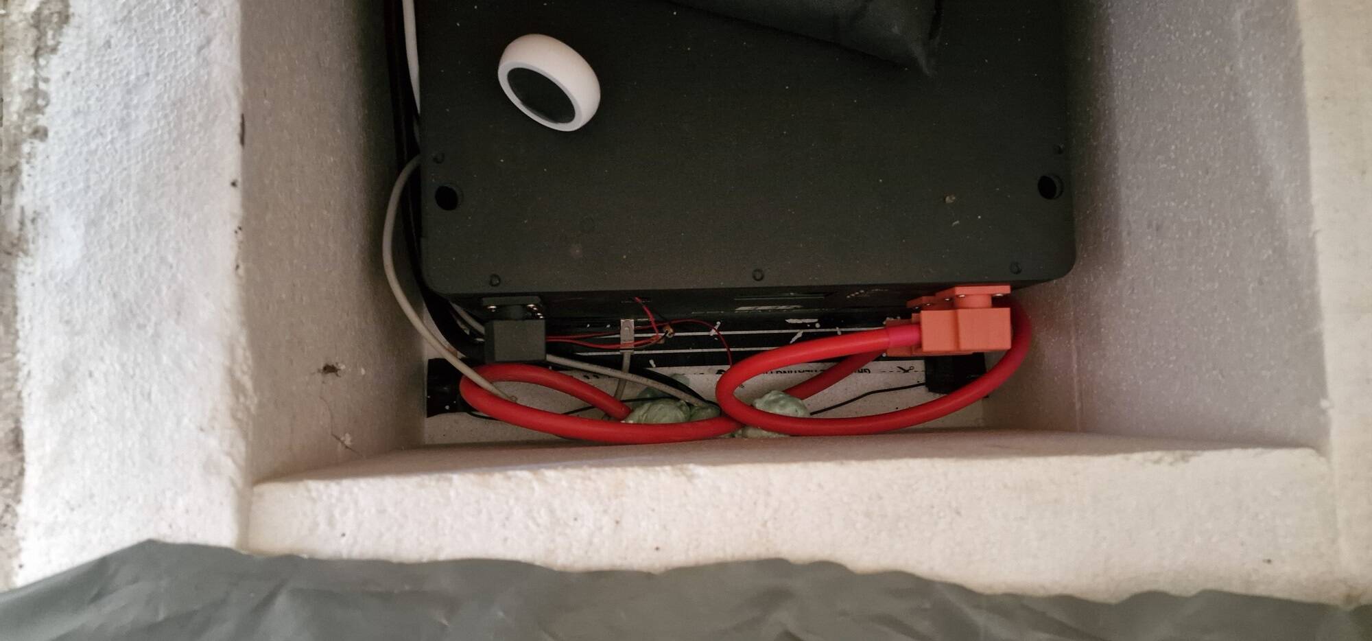

Blick in die Kiste mit dem Case und der Heizfolie darunter. Da sieht man den knappen Platz. Daher wurde der Akku auch 1x komplett auseinandergenommen um ihn in der Kiste wieder zusammenzubauen. Positionieren der Kiste, Bohren der Kabeldurchführungen nach außen und Zerlegen + Zusammensetzen des Akkus: Dauer 7h.
