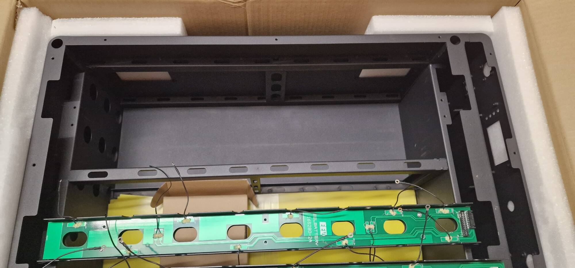

ich habe ein EEL Battery Case, welches in einer gedämmten Kiste draußen stehen soll, teils in der Erde. Nun möchte ich eine Begleitheizung einbauen. Dazu gibt es 3 Optionen.
1.) Außen unter das Case ein 50cm x 50cm Steifen ~50 Watt (40° im Zentrum, bei 19° Umgebungstemperatur)
2.) In das Innere an den Rand der Akkus 2x 20x50 cm Streifen ~40 Watt
3.) Ein 25cm x 50cm Streifen ~ 25 Watt unter den Deckel ins Innere des Cases.
Option 1 geringster Aufwand, aber vermutlich am ineffektivsten.
Option 2 etwas Gefriemel und noch unklar ob die Akkus (noch nicht eingetroffen) nicht zu press in dem Case stehen, dass da evtl. keine Folie mehr reinpasst.
Option 3 muss die Wärme von oben erst einmal runter wandern. Andererseits wird auch oben der kälteste Punkt sein, weil nicht mehr in der Erde.
Welche Option bewertet ihr als am effektivsten?

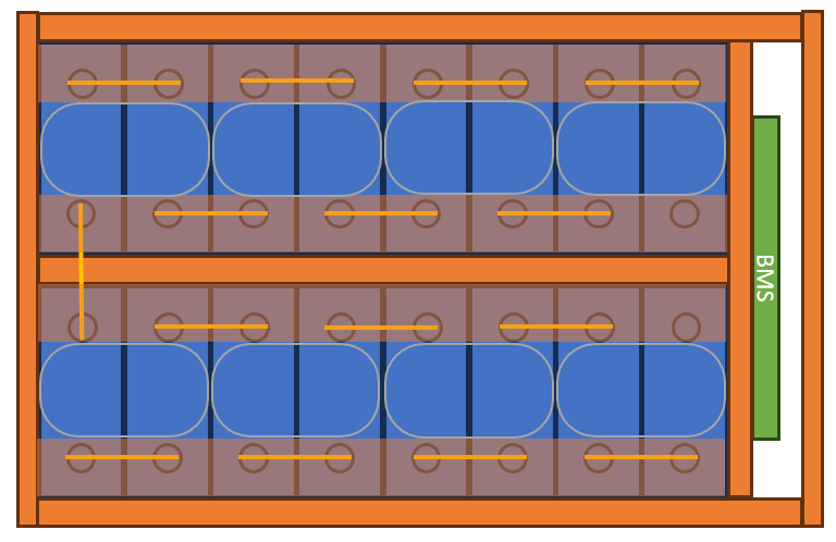

Hey zusammen, ich wecke mal das Thema auf da es darein passt:
ich plane einen DIY für 16x EVE 280Ah zu bauen. Ganz normal Siebdruckplatten usw. Allerdings wird das Gehäuse in der Garage stehen, wo es im Winter schon unter 0° vorkommen kann (extra in diesem Winter gemessen).
Nun, die Idee ist auch eine Art Heizung einzubauen. Als BMS kommt JK Inverter BMS zum Einsatz, der Potentialfreie Eingänge praktisch nach belieben steuern kann, z.B. Temperaturabhängig (oder ich programmiere Arduino, auch kein Problem). Da braucht man nur noch Relais oder SSR oder MOSFET.
Nun die Heizung:

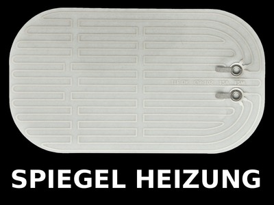

Man nimmt 8x von solchen 12V Spiegelheizungen je 4x in Serie um die 48V Nennspannung zu erreichen.
Da die Teile reine Wiederstände sind, sollte es kein Problem sein, auch nicht die schwankende Spannung des Akku (ist beim Auto ja auch nicht anders).
Die Zellen werden auf die Schienen platziert und zwischen den Schienen wird die Heizung befestigt. Oben drauf kommen die Zellen. Die Heizung wird wohl an die ähnliche Epoxy Insulation geklebt wie die zwischen den Zellen zum Einsatz kommt. Diese dann auf die Schienen und auf die dann die Zellen. So ist auch Isolierung gewährleistet.
Schematisch wäre das also so:
Blick von oben, die transparente orangene Linien sind die "Schienen" unter den Zellen. Dazwischen sind die Heizmatten
Was sagt ihr dazu?
@eugenius zu kompliziert. Ich würde die zellen statt auf Schienen auf epoxy + aluplatte stellen vielleicht 4mm stark. Passende 2 Widerstände drunterschrauben und fertig. zum Beispiel 2x 100Ω/25W oder was die Ramschläden grad günstig da haben. Beispiel
@tageloehner 4mm Alu kostet auch Geld, muss auch gegen Kurzschluss isoliert werden und mit nur 2 Widerständen hat man 2 Hotspots und nicht gleichmäßige Wärmeverteilung.
Dazu kommt noch, dass auch für die Widerstände Ausschnitte im Boden gemacht werden müssen, so viel leichter ist die Konstruktion also auch nicht.
Schienen in meinem Fall wären wieder ein paar "Streifen" von Drucksiebplatten oder sogar Plexiglas. Muss ja nur paar mm dünn sein für die flache Heizungen

@tageloehner irgendwie glaube ich nicht, dass ein Widerstand der in der Mitte platziert wird eine Aluplatte in der Größe 173 * 568 mm (8 Zellen) gleichmäßig erhitzen kann. Sogar wenn man 2 auf die Fläche verteilt, da wo die Widerstände stehen werden wird man höhere Temperatur haben als an den Rändern der Aluplatte.

Da könnte ich gleich wieder zu den Spiegelheizungen greifen. Preis ist ja praktisch gleich.
