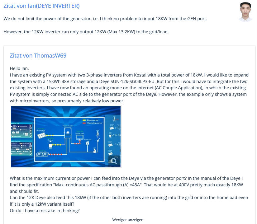

Das Thema hat mich jetzt auch interessiert... 30 Sekunden Google:
Ich verstehe einfach nicht, warum man solche Aussagen als Fakt darstellt, wenn man die Antwort ja offensichtlich nicht kennt...
@bennyb21 Stell der Deye am Generatoranschluss ein Netz bereit??
@profantus So habe ich es bislang jedenfalls verstanden, da er die Erzeuger am Generatoreingang regeln kann und er auch Schwarzstartfähig ist. habe mich mangels notwendigkeit noch nicht intensiv damit beschäftigt. Grundsätzlich kann man den Generatoreingang ja unterschiedlich konfigurieren. Als echten Generatoreingang für einen Dieselgenerator (mit Startsignal und allem) oder halt als Eingang für PV-WR die er mit der Frequenzanhebung entsprechend regeln kann. In beiden Fällen muss er da ja aus meinem Verständnis ein Micro-Grid bereitstellen.
Ja, das ist bei aktiviertem Microinverter Modus notwendig damit diese am GEN Port überhaupt das Arbeiten anfangen, im Generatormodus dagegen erwartet der Deye die Netzfrequenz vom Dieselaggregat, an der kann der Deye ja auch nichts ändern, selbst wenn er wollte.
Da geht es doch nur ums durchleiten, der Victron kann auch 50A zum Netz durchleiten, aber der Inverter kann keine 50A zur Batterie wandeln.
Und da steht auch, dass der Inverter nur 12/13,2 KW kann. Was passiert denn ohne Netz wenn dann 20KW vom Solaredge auf den 12KW inverter einwirken?

Stell die Frage doch einfach mal beim DEYE Support.
@stromsparer99 Das war nicht die Frage. Ich merke, Du kannst Deine Aussage nicht begründen.
Die Frage wurde dem Deye Support gestellt und die Antwort steht in dem Screenshot.
