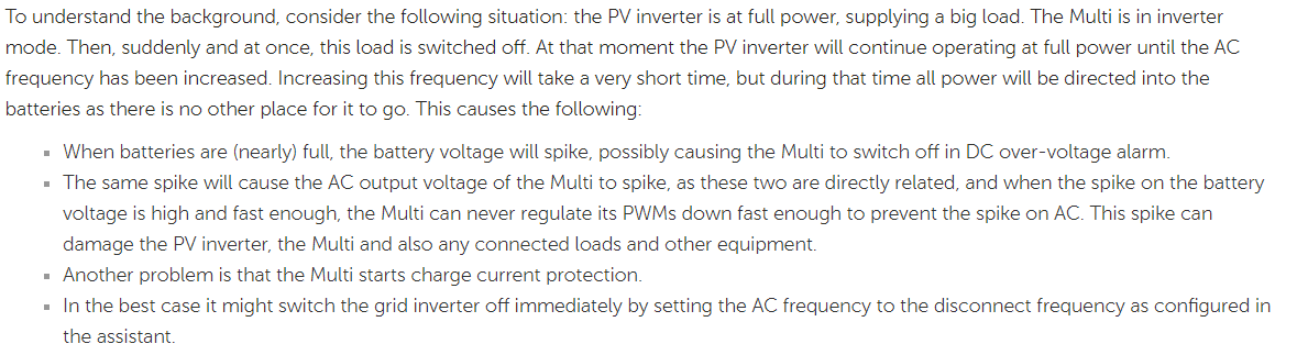

@bennyb21 Kurzfristig geht immer was in den Akku, soviel das die Regelung greifen kann. In Notfall schaltet der MP2 ab. Schau mal hier: AC-coupling and the Factor 1.0 rule [Victron Energy]
Dann müsste er die Ladestrombegrenzung des BMS aushebeln die in vielen Fällen den Ladestrom nahe null hält bei 100% SOC. Das kann ich mir nicht vorstellen.
Und ich habe mir den Text jetzt auch noch mal im Detail durchgelesen. Diese Regel existiert, weil ein sofortiger Einbruch einer hohen Last abgefangen werden muss. In dem Text ist kein Netzausfall als Grund genannt. Gilt also für den hier diskutierten Fall nicht. Ich gehe davon aus, dass aufgrund der Topologie der Victron Anlagen (vielleicht sogar wirklich der Grund des Trafo-Designs) dann Spannungsspitzen nicht vermieden werden können.
Hier ist eine genauere Erklärung von Victron für den Grund der 1:1 Regel
Also Spannungsspitzen auf dem Akku sowie dem Netz weil die Regelung nicht schnell genug reagieren kann sowie mögliche Abschaltung der PV Wechselrichters sowie des MPs. Jetzt könnte man spekulieren daß der Deye, weil er komplett Solid State ist und keinen Trafo hat, deutlich schneller reagieren kann, aber dann hätte man trotzdem noch das Problem daß dann die PV Wechselrichter dauern an und ausgehen.

Sorry, aber jetzt fangen wir schon an den Doku-Text von Victron zu interpretieren? In dem Text steht es gilt bei On-Grid und Off-Grid. Von Netzausfall ist keine Rede. Ich kann für deren Formulierungen nichts und gehe davon aus, dass die es so meinen wie sie es schreiben.
Und nochmal: Warum gilt eine Victron-Doku jetzt auf einmal für alle anderen Hersteller? Das ist mir ehrlichgesagt ein wenig zu abstrakt... Die Diskussion ging los aufgrund der Aussage von Stromsparer, dass die Victron Regel auch für andere Systeme und Hersteller gilt. Kann das irgendwie untermauert werden?

Die meinen das so, wie sei es schreiben, aber wie immer bei Victron muß man den Kontext beachten, in dem das Ganze zu sehen ist. Und Victron kommt nunmal eigentlich aus dem Marinebereich mit Inselanlagen, und vieles in deren Dokus bezieht sich auf diese Anwendung, auch wenn das da nicht explizit dabei steht.
Mit Netzspannung an AC-in schaltet der Multi die einfach auf AC-out durch. Die sind dann fest verbunden. Wollte der dann die Netzfrequenz erhöhen, müsste der das ganze Netz mitziehen. Das geht natürlich nicht.
Die Frequenzerhöhung an AC-out zur Drosselung der daran angeschlossenen AC-Wechselrichter gibt es nur im Inselbetrieb.
Da bin ich bei dir. Auch wenn diese 1:1-Regel aus Gründen gilt, die so oder so ähnlich für alle Wechselrichter gelten, gilt die Victron-Doku natürlich nur für Victrons.
