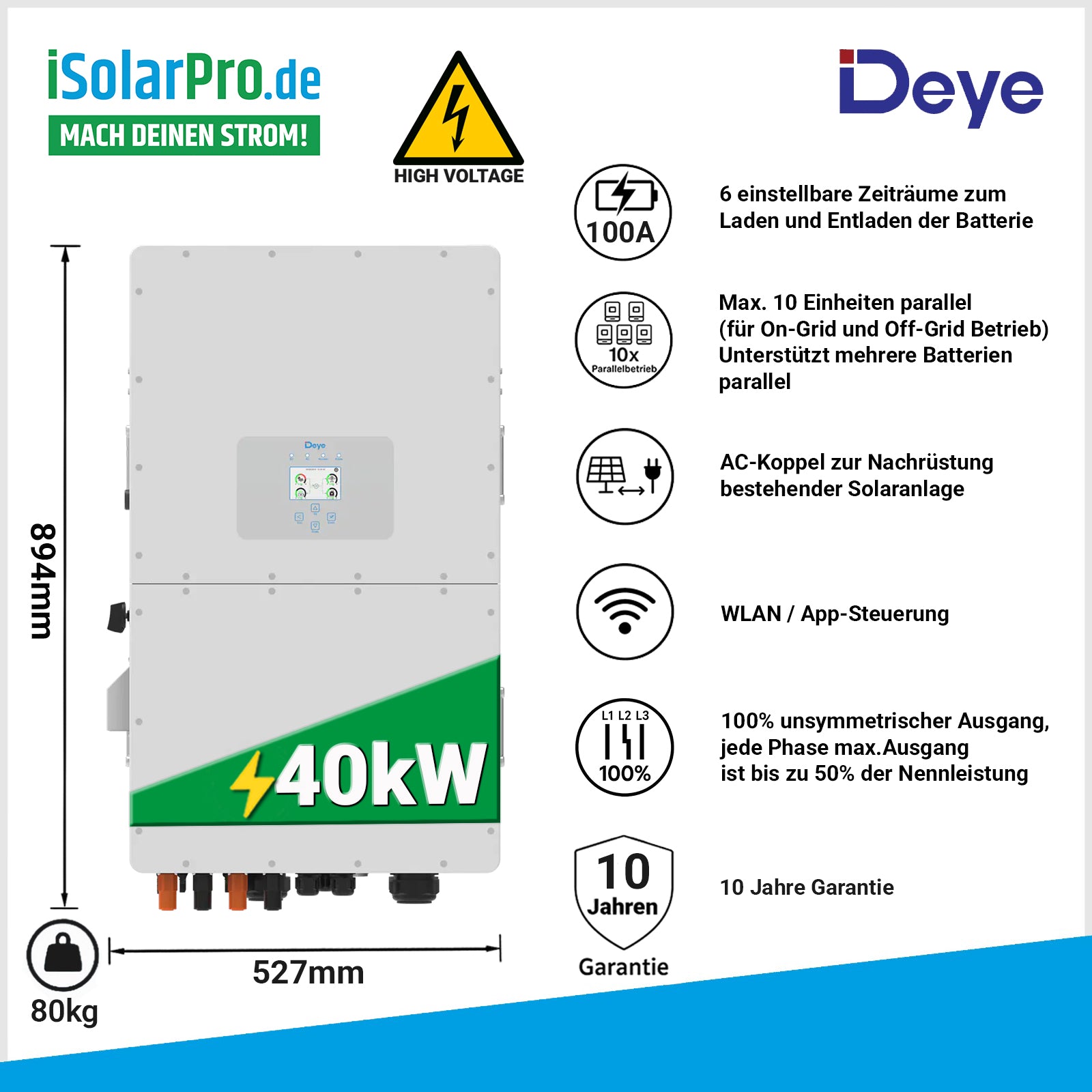

Oder einen Deye 20k Niedervolt, den könntest du auch im parallel Betrieb einschleifen….müssen nur die Stromabnehmer richtig gesetzt werden
