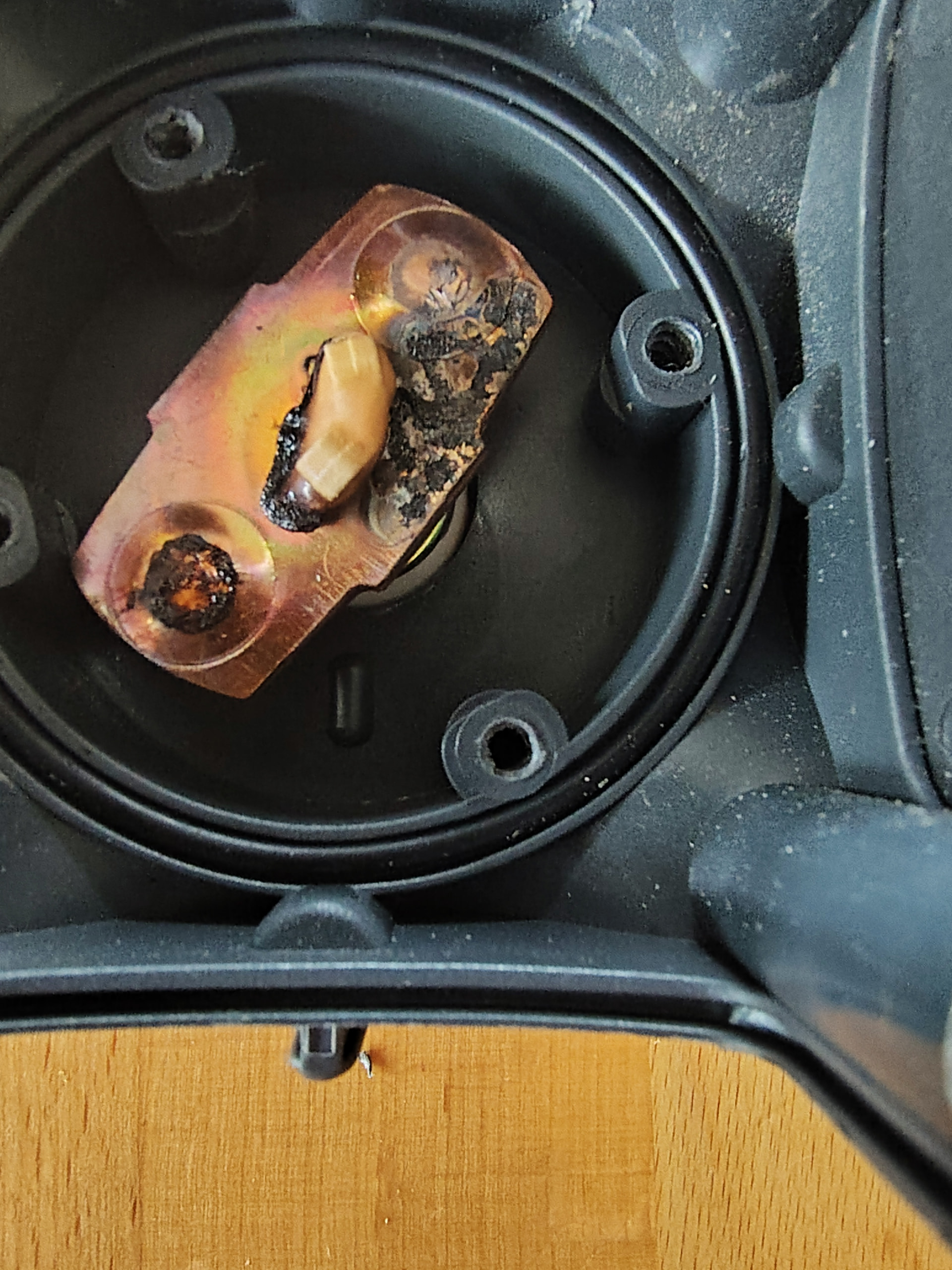

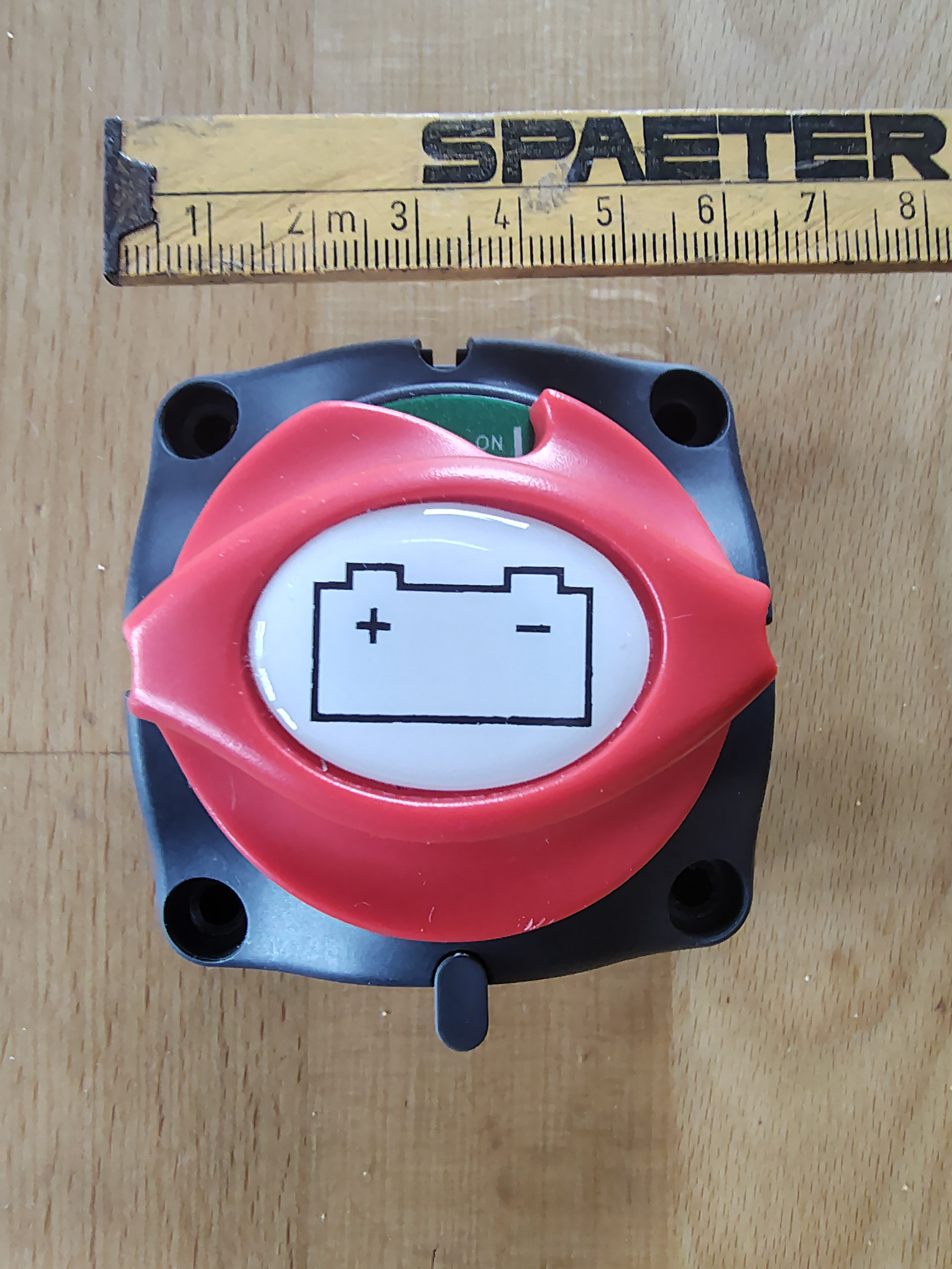

Meine Erfahrung mit einem Batterieschalter/Trennschalter.
Gekauft bei Aliexpress
Beschrieben als Batterieschalter 48 V 300 A
Eingebaut zwischen Solarladeregler Victron 250/60 und Akku LiFePo4 (Eve) 48 V 5 kWh mit Kabel 10 mm² und Klauke Rohrkabelschuh (verpresst).
Betriebszeit < 24 h (editiert da falsches Zeichen)
Akku hatte “90%” Ladung.
Keine Sonne, Ladestrom lag unter 20 A, keine Verbraucher.
3 Schaltvorgänge

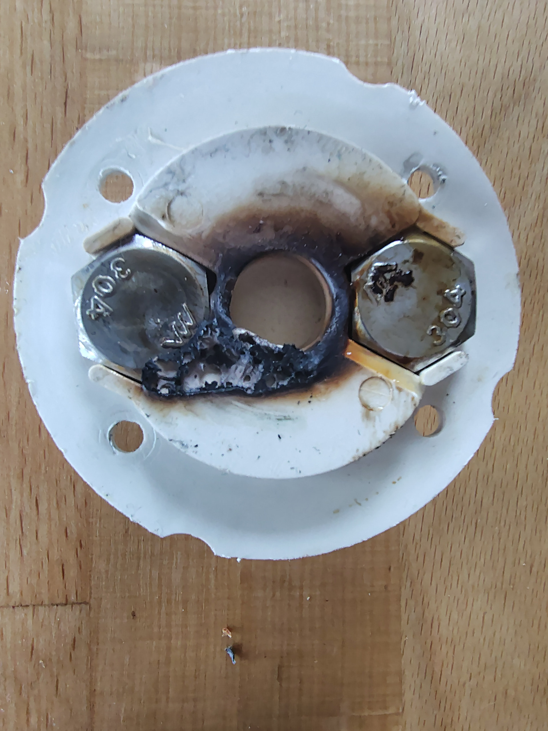

Zufällig beim Anfassen bemerkt, dass der Schalter fühlbar warm war.
Dann ließ er sich nicht mehr schalten/den Knebel bewegen.
Nach dem Ausbau demontiert.
Die Bilder sagen alles ….
Diese Schalter haben keinerlei Zertifikat, darum sind die technischen Daten auch nix wert. Daher an entscheidenden Stellen der Anlage auf UL, VDE oder ähnliches achten, die Angaben in den Datenblättern der renommierten Herstellern werden sicher eingehalten. In diesem Fall lieber einen zertifizierten Schalter gebraucht als einen nicht zertifizierten neu kaufen.
Da erklärt sich immer wieder der Preisunterschied zwischen dem Original und dem Chinakracher… Einzig, das manche Chinakracher dem Original zum Verwechseln ähnlich sehen ist schon ein starkes Stück.
Keine sinnvollen Kontakte - das ist dann so :slight_smile:
Gebogenes Kupfer, das auf Schraubenköpfen rumrutscht :rofl:
Energie&Hobby hat neulich auch ein Video zu DC-Sicherungsautomaten gemacht, gruselig ...
