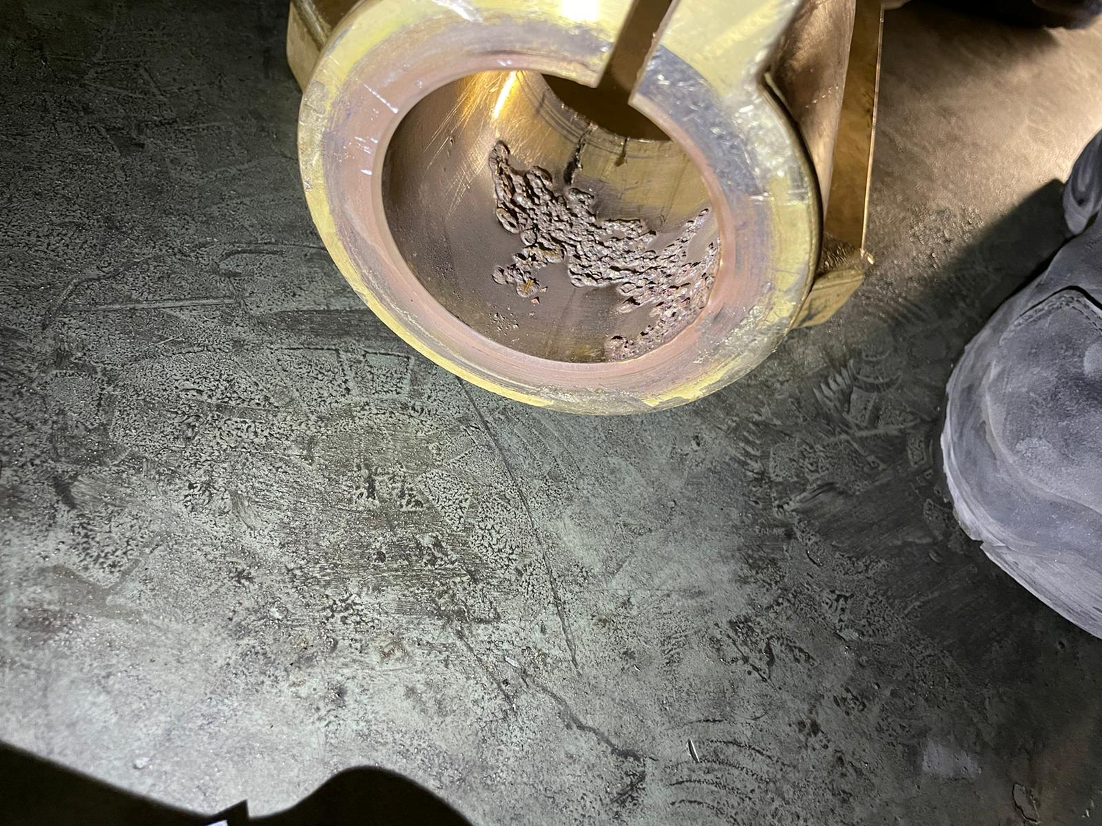

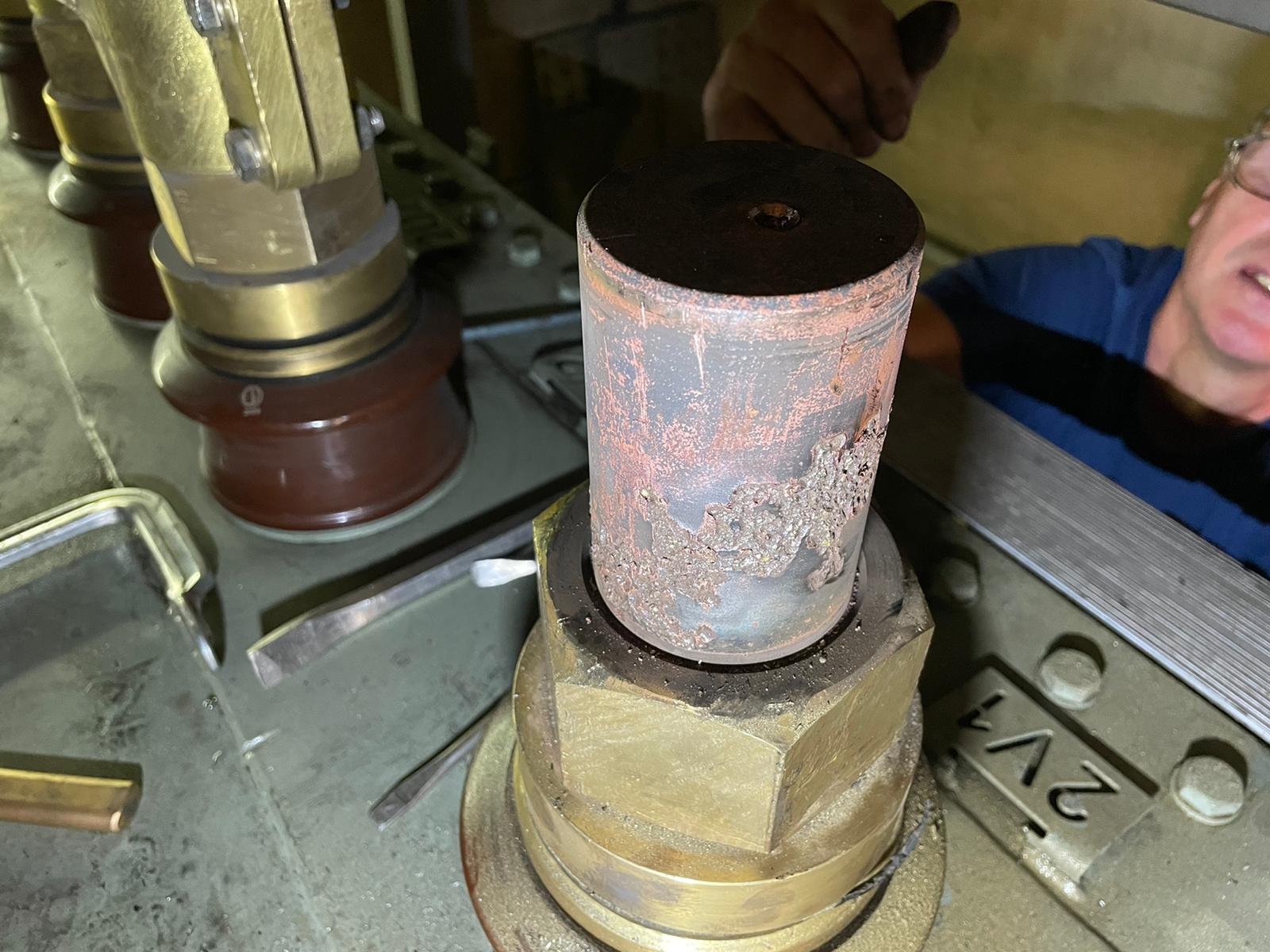

Wie sowas aussieht, wenn´s schief geht siehst Du hier - nach mehreren Jahren! (An der CU-Paste hat´s nicht gelegen, da war keine dran ;) )
WhatsApp Image 2022-07-19 at 08.46.41.jpegWhatsApp Image 2022-07-19 at 08.46.42 (1).jpeg
Ich erkenne am Bild nicht was das für eine Anlage oder Kontakt ist. Sieht mir aber aus wie Folge von Korrosion, das ist natürlich ein Thema, was zu berücksichtigen ist. In einem solchen Fall braucht auch Kupfer einen Schutz. ( Aber normalerweise nicht für die Kontaktqualität).
ui das siet nach viel strom aus ;)
wo hat man denn solche verbindungen?
in dem fall hätte eine wärmebikdkammera geholfen
evtl waren die schrauben nicht ganz fest angezogen...
Das sind die Sekundäranschlüsse von einem Trafo, der einen Lichtbogenofen versorgt, da gehen 5-10kA drüber.
Die Wärmebildkamera hat gezeigt, dass es da viiiiel zu warm ist, daher hat man nachgeschaut.
Man wird nun in Zukunft öfter mal prüfen.
