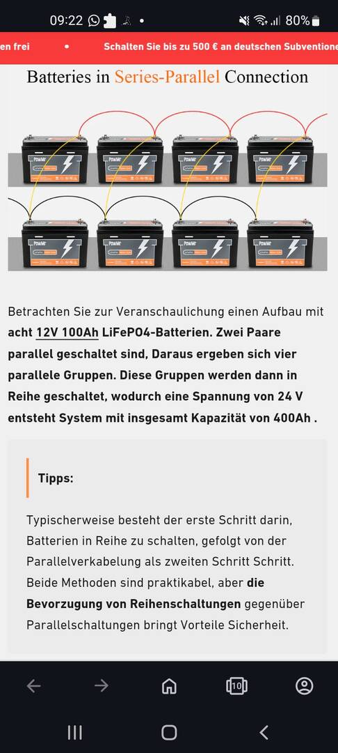

Hallo, kaum hier und schon Fragen... {green}:wink:
Also, ich habe von PowMr die unten im Bild sichtbare Verschaltung von 8 Batterien, sowohl in Serie, als auch paralleler gefunden.
Meine Frage ist: wieso wird in den Videos über Batterien diese Form der Verschaltung nich erwähnt? und ist es überhaupt möglich so zu verschalten ( bin mir der Leistungseinbußen bewusst)?

Es ist ne Reihenschaltung und Paralelschaltung von Widerständen.
Wenn einem bewusst ist das die Widerstände da etwas schwanken und man das einplanen muss ist es trivial.
Es ist so als hätte man 8 Wasserfässter mit Schläuchen verbunden, in einigen Wasserfässern sind Beulen, die man von aussen nicht sieht.
Einige laufen schneller über, und sind früher leer. Was soll man da erklären?
Nehmen wir eine Starterbatterie vom PKW, da ist alles drin....
Die ist intern aus 6 Zellen zu je ca 2V zusammengesetzt. Aus der einzelnen Zelle wird über die "Batteriesierung" oder Reihenschaltung eine Batterie.
Das Hintereinanderschalten von Zellen ergibt das mehrfache einer Zelle, oder eine Batterie. Deren Spannung ist die Summe der Zell-Einzelspannungen.
Jede 2V Zelle hingegen ist eine Parallelschaltung von Einzelzellen, zum Erhöhen der Kapazität. Erst so werden nennenswerte Ströme möglich.
Nun kann man diese Batterie weiter "batterisieren" also in serie Schalten für höhere Spannung und parallel für höheren Strom
Zur Überwachung ist es möglich, jede Einzelzelle (oder Parallelschaltung von Einzelzellen) beim Laden/entladen zu überwachen. Da gibt es viele Modelle. Vereichfacht, wird eine zu hohe oder zu geringe Spannung gemessen, wird die Batterie abgeschaltet. Beim Laden können Zellspannungen begrenzt werden, bzw Zellen einzelnd geladen werden. Beim Entladen entsprechend entladener Zellen mit Bypass geschont werden usw.
Bei Lithiumionen ist ein sogenanntes BMS Standard. Funktioniert mal besser oder schlechter. Ist in "jeder" Laptop-Batterie, Saugroboter, Robo-Mäher, Akkuschrsuber usw
Was sich wer auch immer privat zusammenbastelt, bastelt privat was zusammen....
Wobei man im richtigen Leben sowas auf Zellebene aufbaut, also z.B. 32 St. 300Ah Zellen um 30 kWh bei 48V zu bekommen.
Bei der Nutzung von 12V Batterien steigt das Risiko eines Fehlers im Betrieb demgegenüber um ein mehrfaches.
