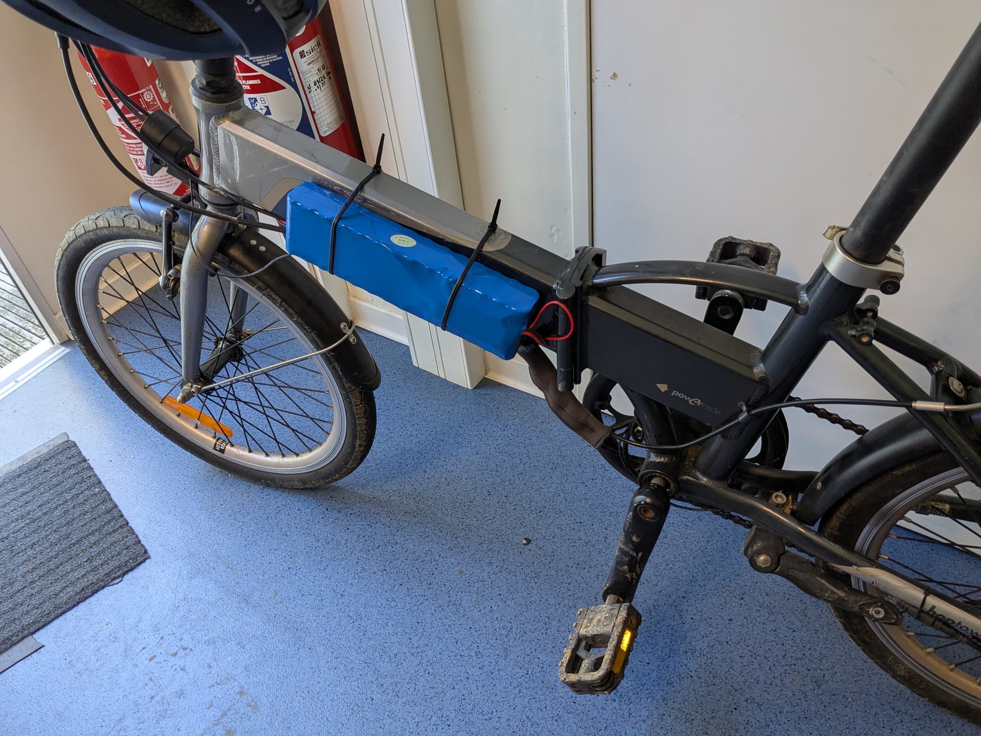

ja, das dachte ich mir auch. Es ist im Rahmen, und der hat Steigung nach hinten unten. Ich glaube nicht dass da was reinläuft. Und die anderen Optionen wären, wie deff sagt, die Pouch Zellen zu kaufen (sehr teuer), die Standardbatterie kaufen (sehr teuer). Da dachte ich mir, ich probiers einfach mit dem Pack (vielleicht finde ich ja was anderes als bei “A”). Der Pack müsste mit 40mm tiefe exakt wie das Alugehäuse sein, in der die Batterie jetzt drin ist. Und in Länge une Breite habe ich mehr als genug Platz. Ich brauche eigentlich die Batterie nie aus dem Rahmen ziehen, also dürfte sich der Verschleiss in Grenzen halten. Und damit hätte ich mit 155€ sogar 15AH im Gegensatz zum Standard von 6AH!
Und wenn ich richtig verstanden habe, ist das BMS mit dabei. Da müsste ich nur die 4 Kabel verlöten (Ladung und Motor)

Die unklare Zellchemie bleibt noch ein Thema, ob das orginal LIPO, LIPO HV oder LIIO sind. Da kann sich die Schlussspannung beim Laden leicht unterscheiden. Miss doch mal die Ladeschlussspannung.
das Ladegerät hat 29.4V.
aber in meinem letzten Post meinte ich, ich tausche die komplette alte Batterie geben einen Pack, der schon ein BMS hat. Ich muss also nur die zwei Kabel zum Ladestecker (im Rahmen) und die zwei zum Motor anlöten. So dachte ich. Da ist es doch dann egal, welche Zellchemie vorher drin war, der Motor sieht doch nur die Spannung, und zieht, was die Batterie hergeben kann. Und ein Ladegerät ist ja bei dem Pack auch dabei.
und Spannung beim Laden messe ich heute abend
Die zahl der Tüten zählen…. 7.
LiIon/LiPo.
Nimm zum Laden des Alternativ Akku´s das mitgelieferte Ladegerät. Dann geht gewiss nix schief. Die Ladebuchse lass am Akku und befestige sie am Rad. Dem Akku würde ich aber irgend einen Schutz verpassen wollen. Wenn er in der Halterung scheuert, weil es beim Radeln nun mal rappelig werden kann, dann ist der bald hin.

Hallo. Meine neue Batterie ist jetzt angekommen, nach vielen Wochen…
Jetzt erst Mal zum Test provisorisch an den Rahmen geschnallt, bevor ich das Teil richtig einbaue.
Danke nochmal für eure Kommentare und Hilfe.
Je nach Kabelbinderqualität - wäre ich eher vorsichtig bei der Probefahrt.....
Danke. Aber ich hab schon 6km hinter mir
