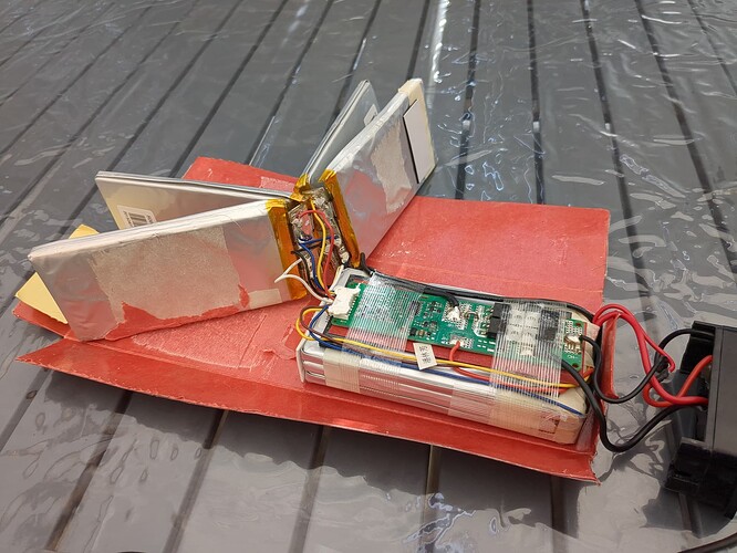

Hallo, Dank einem Video vom Akkudoktor habe ich Lust gekriegt, mal meine (sehr schwache) Batterie eines fahrrads aufzumachen und eine “Reparatur” zu versuchen. Das ganze sieht so aus. Alle 7 Blöcke sind in Reihe, ich komme also auf 3.4V pro Block. Würdet ihr da eher die neuen Zellbatterien einbauen oder versuchen diese zu erneuern. Das ganze hat 24V und 6AH.
Da du diese alten Zellen eh nicht mehr neu finden wirst, musst du ja sowieso neue aktuelle Zellen kaufen. Es gibt ein paar Anbieter, die punktgeschweisste Packs anbieten (aus 18650 Rundzellen). Die sind dann auch sicherer als deine Tütenzellen, wo ich mir nicht sicher wäre, ob das nicht LiPo sind.

ich hab (siehe Bild) die Batterieregelung mit allen Kabeln. Wenn ich so einen Pack mit den neueren Zellen nehme, muss ich ihn anpassen damit ich die Kabel wie bei der alten Batterie anschließen kann? Oder haben die Packs schon die Regelung mit drin?

ein neues Gehäuse für andere Zellen zu bauen, würde meine Möglichkeiten sprengen, denn der soll doch gewiss wieder an dem Bike befestigt werden können. Wenn das bei dir auch so ist, dann wird der Zell Typ vom Bauraum im Gehäuse abhängen. Wenn das BMS weiter verwendet werden soll, dann wird die Zellchemie (Li-Io oder LFP) eine weitere Vorgabe sein.
Mit den Begriffen “Pouch -Zelle” oder Flachzelle finde ich einge Angebote im Netz, z.B. hier:

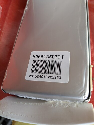

Super danke. Aber auf meinen Batterien steht leider keine Nummer die Google findet. Also beim Hersteller nach dem Batterietypen fragen? Bzw ich kaufe gleich eine komplette Batterie mit BMS?
Miss die Breite, Länge und Höhe. Dann lade den Akku mit dem Netzteil und miss die Spannung der einzelnen Zellen. Ist die bei 3,7V oder höher, dann kannst du von Li-Io Chemie ausgehen. Wenn du eine passende Zelle hast, dann kannst du im Datenblatt nachlesen, wie hoch die maximale Strombelastbarkeit ist.
Stell mal ein Foto der Zellbeschriftung ein, vielleicht kann man daraus auch etwas ableiten.

Spannung bei allen 4 gemessenen Batterien 3.4V. das war einen Tag nach dem Laden.

Bei deiner Ruhespannung voll geladen von 3,4 V wäre eigentlich Li-Io auszuschließen, denn die haben eine nominelle Spannung von 3,6 bis 3,7 Volt und werden bis 4,2 V geladen. Ich bin mir unsicher, ob deine Zellen wegen ihres Alters nur 3,4 V aufweisen. Bitte wiederhole die Messung und lade sie zeitgleich. Wenn der Ladespannung direkt beim Laden über 4 V liegt, dann ist es Li-Io Chemie.
Da die LFP Chemie vor 7 Jahren auch noch nicht so marktgängig war und (nur) 7 Zellen in Reihe geschaltet sind, spricht vieles für Li-Io, die heute noch bei den meisten E-Bikes zum Einsatz kommen. Schau auch mal auf das Ladegerät und schicke ein Foto. Wenn es 29,4 bis 29,4 V Ladespannung hat, dann kann es sich nur um Li-Io Zellen handeln, LFP haben 3,65 V je Zelle, bei 7 also 25,55V gesamt. Höhere Spannungen würden die Zellen schädigen.
Der Link zu dem Angebot bei “A” zeigt Li-Io Zellen. Kann mir nicht vorstellen, dass dieses Pack in dein Gehäuse passt. Ob das Produkt was taugt, kann ich nicht beurteilen. Chemisch sollte es passen, von den Abmessungen wird es vermutlich zu groß sein (zu lang). Das dort angebotene Akku Pack hat 15 Ah, während zu deinen 6 Ah angegeben hast. Die größere Kapazität braucht auch mehr Platz. Zwar ist die Technik weiter entwickelt, doch ein Mehr von 150% bei gleichem Volumen kann eigentlich nicht möglich sein.
Tütenzellen sind schwer zu löten. Oft wurden die Kontakte mit Klemmen gehalten oder es wurden spezielle Ultraschall Schweißverfahren eingesetzt. Nach deinem Foto wurden (mindestens) die BMS Kabel gelötet. Das mag mit speziellem Lot gelingen. Nun heißt es, die Abmessungen zu ermitteln und passende Li-Io Zellen zu finden.

der Orginal Akku wäre mir auch viel zu teuer. Deine Alternative braucht unbedingt einen Wetterschutz. Die Zellen sind nur mit einem dünnen Schrumpfschauch zusammen gefasst. Der scheuert durch und Wasserdicht ist da überhaupt nichts. Musst halt schauen, wie du das Problem löst.
