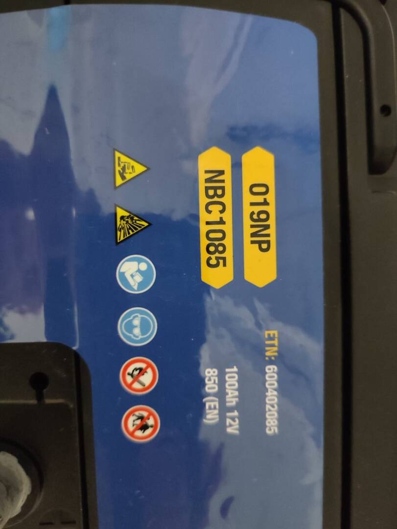

ich habe da mal ein Foto von der Batterie angefügt.
@tageloehner Ich bin elektrotechnisch nicht ganz so fit. Daher verstehe ich da gerade nur Bahnhof.
Was heißt das?

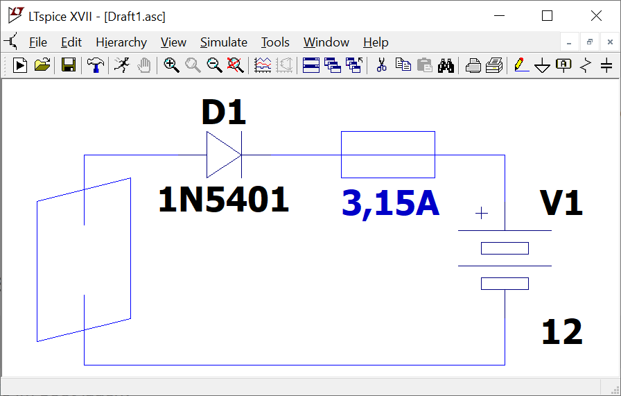

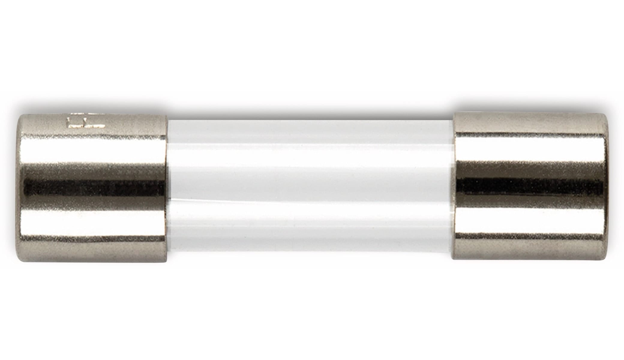

Ja. ein z.B. 20W Panel wird dir ungefähr 1-1,5A liefern. Das ist bissel mehr als die Selbstentladung. Sowas kratzt den Akku nicht, der wird halt langsam voller, aber nie mehr als 14,5V was sie übliche Ladespannung im Auto ist. Für die sicherheit und gegen Entladung durchs abgedunkelte Panel so
die Diode und die sicherung in fliegende Feinsicherungshalter, kosten so 1€ Stück. Damit bist auch sicher, wenn mal das kabel aufscheuert oder nass wird
@tageloehner gibt's die Diode und Sicherung auch von Amazon?
Hast Du da nen Link?
Wenn ich den Schaltplan richtig verstehe bleibt das Paneel dann aber immer angeschlossen, oder?
Dies ist ja in Reihe geschaltet {green}:wink:
Beispiel
amazon weißnich gibts aber sicher auch passendes

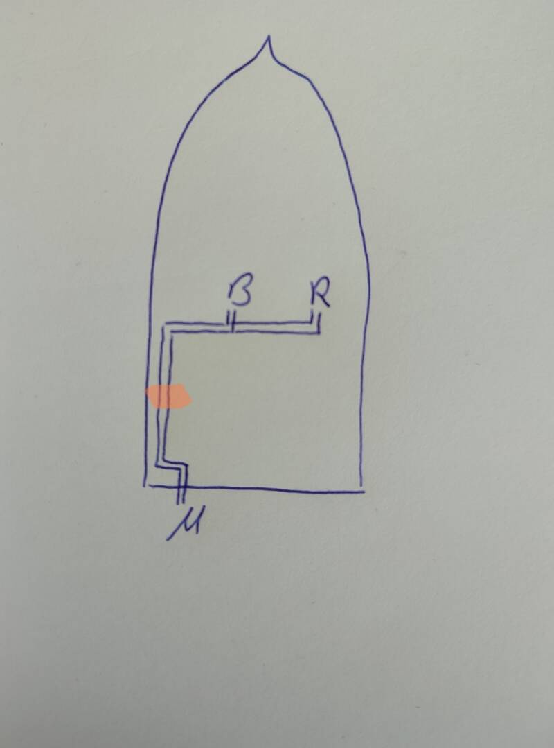

Ich war gerade eben nochmal bei meinem Boot und habe mir das mal angeschaut wie es im Moment aussieht.
Ich habe es wahrscheinlich nicht richtig dargestellt, sorry dafür, aber ich hoffe man kann es erkennen. Ich bin halt kein Elektriker.
Mit B meine ich die Batterie, mit R ein Radio was aber immer aus ist, und mit M den Motor. Alle Kabel verlaufen unter Deck.
Es sind 2 (eine rote und eine schwarze, für + und -) Leitungen von Motor bis Radio, wobei auf der Höhe der Batterie je ein T-Stück eingelötet ist.
Da wo ich die rote Markierung gemacht habe, wäre ein Deckel. Der nach außen führt. Wenn ich die Solarzelle von außen auf den Deckel setze, kann ich also relativ leicht zur Leitung kommen und die damit verbinden.
Wenn ich da aber jetzt einfach die roten und schwarzen Leitungen zusammenlöte, habe ich die ja nicht in einer Reihe, wie auf dem Schaltplan von tageloehner. Das bedeutet ich müsste dann noch ein Schalter zwischen Batterie und Radio und einen Schalter zwischen Motor und der Verbindung mit der Solarzelle machen, damit ich Radio und Motor von der Batterie trenne, wenn diese geladen wird, richtig?
Besten Dank :smiley:

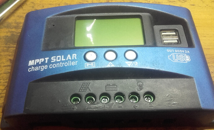

Ohne Laderegelung kann ich nicht empfehlen. Dachte ich auch mal, habs probiert und Akkuspannung ist auf 15,6 V hochgegangen. Das ist nicht gesund. [quote data-userid="27136" data-postid="207903"]
[/quote]
Verstehe vieles nicht, was du schreibst. Aber der Motor kann doch nicht fest an der Batterie hängen, der muss doch einen Schalter haben. Das Radio doch auch. Dem PV-Modul ist es auch ziemlich egal, ob ein Verbraucher an der Batterie hängt oder nicht.
Rote und schwarze Leitungen sollte man nie zusammenlöten, das wäre in den meisten Fällen ein Kurzschluss.

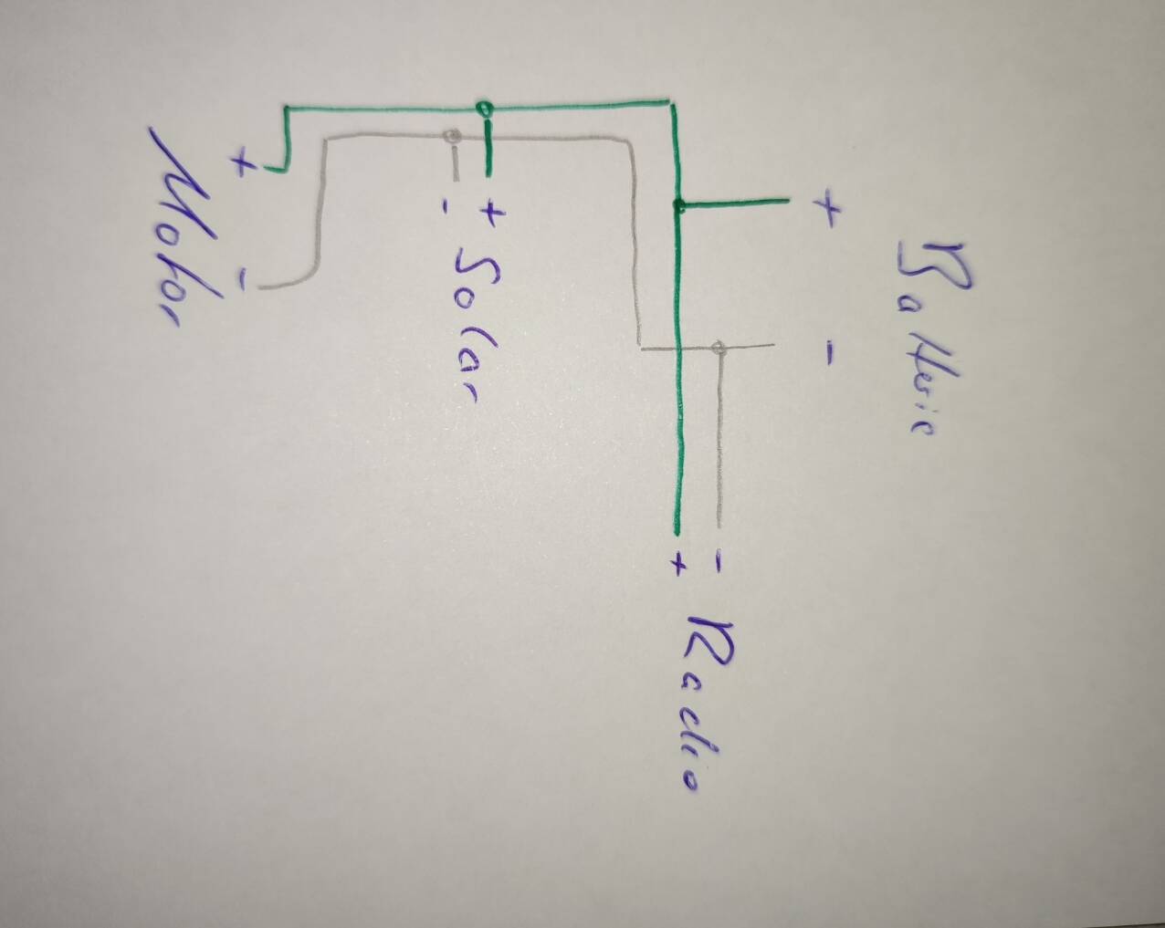

@win OK ich Versuche es nochmal etwas anders auszudrücken.
Wäre folgendes Schaltbild ok?
Die Solarzelle würde ich dabei in folgende Steckdosenverteiler stecken:
Dann würde ich ja erkennen sobald der Ladezustand zu niedrig und auch wenn dieser zu hoch wird.
Die Frage die ich mir Stelle ist, ob man das so machen kann? Da ja bei meinem Schaltplan alles parallel geschaltet ist, bei dem Plan von tageloehner aber in Reihe.
Die Sache ist für mich schon wichtig, denn wenn es nur als Reihenschaltung funktioniert, müsste ich die Kabel neu verlegen. Wenn es hingegen als Parallelschaltung OK ist, kann ich alte Kabel so weiternutzen wie bisher, da ja ein Großteil bereits eingebaut ist.
Es liegen im Moment alle Kabel, die in meinem Post von 17.14Uhr eingezeichnet sind.
warum schalter?
@tageloehner wenn Du mit Schalter den Verteiler meinst, den ich vor der Solarzelle bauen wollte, hatte es den Sinn gehabt, das man den Ladezustand der Batterie leicht prüfen könnte.
Zudem hätte es den schönen Vorteil, evtl. auch eine Kühlbox daran anzuschließen. Dies ist zwar noch Zukunftsmusik aber darauf hoffen kann man ja
Diese Steckdosen sind nur spritzwasserdicht, wenn nix eingesteckt ist.
@win du hast ernsthaft eine 100Ah Batterie mit einem 20W Panel über 14V bekommen? Unglaublich. Das ist C/100 5h am Tag durchschnittlich
@tageloehner das sie "nur" Spritzwassersicht sind, wäre egal, da sie unter dem Deckel wären das Kabel was dann zur Solarzelle geht würde dann erst durch den Deckel geführt werden.
Heißt das jetzt mein Plan klappt ohne Laderegler oder Brauch ich da jetzt einen? Wenn die Spannung so hoch steigen kann?
