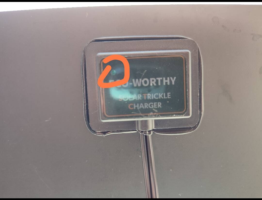

@win ich habe das Teil nun gekauft und an die Batterie geklemmt. Es könnte natürlich sein, dass es an der Bewölkung liegt, das die Solarzelle kein wirklichen Strom produziert (mein Balkonkraftwerk erzeugt gerade bei optimaler Ausrichtung nur 40 Watt, bei 600 Watt WR Leistung und 830 Modulleistung). Zumindest geht das Lämpchen im Moment noch nicht an, was das Leiden anzeigt.
Falls du das Teil von Eco-Worthy meinst: Die grüne LED auf der Rückseite geht schon bei recht wenig Sonneneinstrahlung an. Selbst 18 Uhr im Schatten leuchtet die LED bei mir derzeit noch.

Ich meine, die grüne LED leuchtet auch, wenn nicht angeschlossen. Das würde ich auch mal testen. Und wenn du ein Multimeter da hast, dann mal die Spannung messen, wenn es nicht angeklemmt ist.

Ich hab hier 2 Stück, eine wurde gestern geliefert, eine vor ein paar Wochen. Sobald die Solarzelle etwas Licht bekommt, leuchtet auf der Rückseite an dem eckigen Anschlusskasten eine grüne LED. Dafür reicht trübes Wetter oder ein 8 Watt LED-Leuchtmittel in 20cm Abstand. Getestet unangeschlossen. Das würde ich in einem ersten Schritt mal machen.
Nicht das wir aneinender vorbeireden, es geht um dieses Produkt:
Mit leuchtender Lampe meine ich den eingekringelten Bereich. Da sieht man zwar eine LED, aber keine die brennt.
@win Hallo, ja genau das habe ich nun zum 2. Mal bestellt. Das erste Teil ging schon an Amazon zurück da es weder meine Batterie geladen noch in der Sonne die kleine Lampe leuchtet.
Die 2. Solarzelle leuchtet wenn ich sie in die Sonne halte auch nicht, da ich aber noch hoffe, das sie zumindest ein wenig die Batterie läd ist die da noch angeschlossen
Aber ich hatte gerade bei bewölktem Himmel 0,13A Ladestrom gemessen. Von daher funktioniert sie ja
Ja, das hört sich stimmig an. Dass die LED bei dir zum zweiten Mal nicht funktioniert ist aber echt Pech. Spricht nicht gerade für die Qualitätskontrolle be Eco Worthy.

Die LED leuchtet zwar weiterhin nicht, aber die Solarzelle läd mehr auf, als ich verbrauche durch den Motor.
