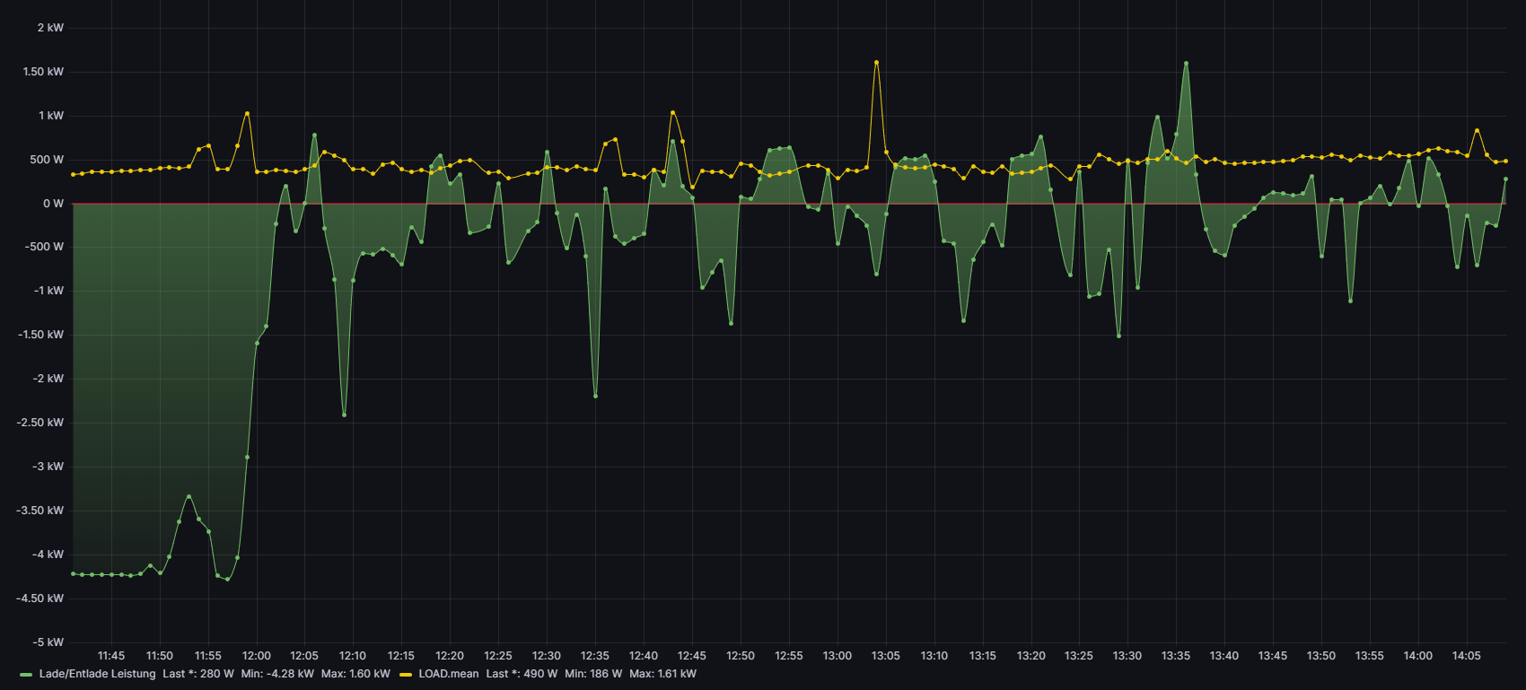

Batterie am Deye 12k wird die ganze Zeit entladen und geladen
ich hätte eine Frage zu dem Deye 12k Wechselrichter in Kombination mit zwei LiFePO4 Batterien von FM Solar mit je 10 kWh (müssten Delong hs51200 Batterien).
Ist es normal, dass wenn die Batterien voll sind der Wechselrichter die ganze Zeit die Batterien ganz kurz entlädt und wieder lädt immer so 10-20 Sekunden? Habe auch ein Diagramm dazu. Ab ca. 12 Uhr waren die beiden Batterien voll. Danach fängt das Entladen/Laden an. Es ist eigentlich genug PV Strom da, um die Hauslast auszugleichen. In den Einstellungen am Deye habe ich Batt Mode: Lithium und und Lithium Mode: 00 eingestellt. Bei System Working Mode ist Zero Export To CT und Batt First aktiviert. Time of Use ist auch aktiviert. Die Master Batterie ist über den CAN Anschluss mit dem BMS Anschluss am Wechselrichter verbunden. Die Batterien untereinander mit dem Parallel Communication Port. Der Wechselrichter ist am Grid angeschlossen am Load oder Gen ist nichts angeschlossen.

Hast du zufällig irgend was, was stark Taktet? Induktionsherd oder so was laufen gehabt? Deine Spitzen sind schon ordentlich, 1,5kW
@linuxdep

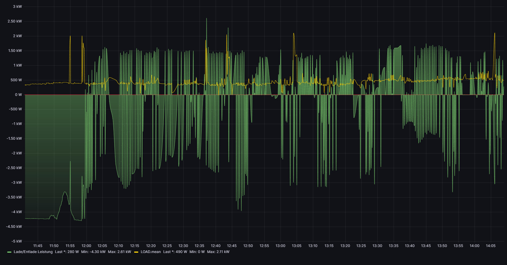

hab meistens nur eine Last von 300 - 600W. Hab auch mal ein neues Diagramm angehängt. Grün ist die Entlade / Lade Leistung der Batterie und gelb ist die Last. Zwischen 12 Uhr und 12:35 sieht man, dass ich nur max. 600 Watt verbrauche, aber die Entladeleistung liegt immer wieder bei 1.50 KW. Kann man am Wechselrichter die Batterie irgendwie falsch einstellen? Oder ist das nur eine Darstellungssache von Grafana. Der Intervall ist auf 10 Sekunden gestellt ich bekommen aber auch alle 10 Sekunden Daten vom Wechselrichter. Wenn ich den Intervall erhöhe sieht es eigentlich gar nicht mehr so schlimm aus. Schadet es irgendwie der Batterie, wenn die immer so kurz Entladen und wieder geladen wird. Ich habe auch schon auf dem Wechselrichter zugeschaut, wie die Werte schwanken, da sind es schon immer so 10-20 Sekunden, wo die Batterie entladen und wieder geladen wird also müsste der Intervall mit 10 Sekunden in Grafana schon stimmen.
Intervall auf 10s
Intervall auf 30s
Intervall auf 1m

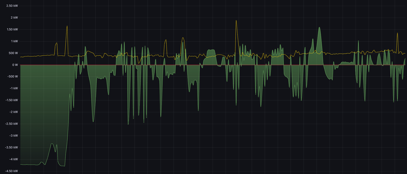

@daniel1804 wenn du keine Last hast, wo sollen die 1,5kW Peeks her kommen??? Denke mal da stimmt was mit deinen Daten nicht so recht. Oder der WR hat ein Problem. Was sagt denn die Anzeige am WR selber und kannst die Ströme am Akku messen? Bei 1,5kW sollten auch kurze Peeks messbar sein, ggf. auch mal auf das BMS schauen mit der App, ob die das auch anzeigt.
@linuxdep
Auf dem Wechselrichter sieht es schon genau so aus. Entlädt und lädt die Batterie auch mit 1,5 KW aber der Strom wird eher eingespeist und nicht für die Last verwendet. Aber was mir jetzt noch aufgefallen ist, wenn ich die Einspeisung begrenze aber mehr Strom erzeugt werden kann, wird die Batterie nicht mehr entladen. Aber ich kann ja nicht immer diesen Wert zum Wetter anpassen.

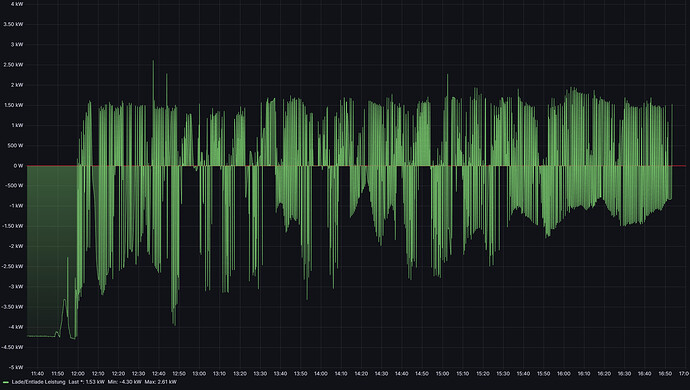

ich habe auch die gleichen Akkus da. Mir ist das Problem auch mit dem Verhalten aufgefallen, dass der angezeigte SoC im selben Moment umgesprungen ist. Das heißt, die parallel geschalteten Speicher haben einen unterschiedlichen SoC. z.B. Speicher 1 hat 100% und der Speicher 2 hat noch 99%. Ich habe dann am Deye beobachtet, dass die SoC immer wieder von 100% auf 99% gesprungen ist und nur bei angezeigten 99%, die Batterie geladen wird.
Nach einem Update der BMS Firmware auf 3.00 passt das, es wird per CAN Bus immer ein durchschnittlicher SOC zum Deye gemeldet.
