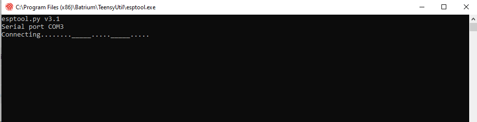

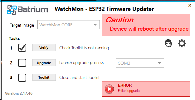

beim Versuch ein Erstupgrade durchzuführen in der neuesten Version vom WatchMon Toolkit (Version 2.17.46), gibt es Probleme beim durchführen des Upgrades. Die Erkennung und Verifizierung des WatchMonCORE und dessen Ports funktionieren einwandfrei, jedoch kann bei der Durchführung im cmd keine Verbinung hergestellt werden (siehe Screenshot).
Sowohl mit seperater Spannungsversorgung, als auch ohne kein Erfolg.
Die Frage die nun verbleibt, wäre wie man eine Verbindung mit dem Gerät herstellen und das Upgrade durchführen kann.
Das auf dem Batrium-Wiki beschriebene Vorgehen zur Fehlerbehebung hat auch nichts gebracht, die Fehlermeldung blieb die gleiche.

Ich hatte das gleiche problem. Es stellte sich heraus, dass ich ein 32-bit Windows 10 Version installiert hatte. Das ESP32tool benötigt aber ein 64-bit Windows. Damit funktionierte das Firmware-Upgrade sofort. Der Batrium Support hat diese info mittlerweile auch ins Wiki aufgenommen: https://wiki.batrium.com/toolkit/minimum-system-requirements
