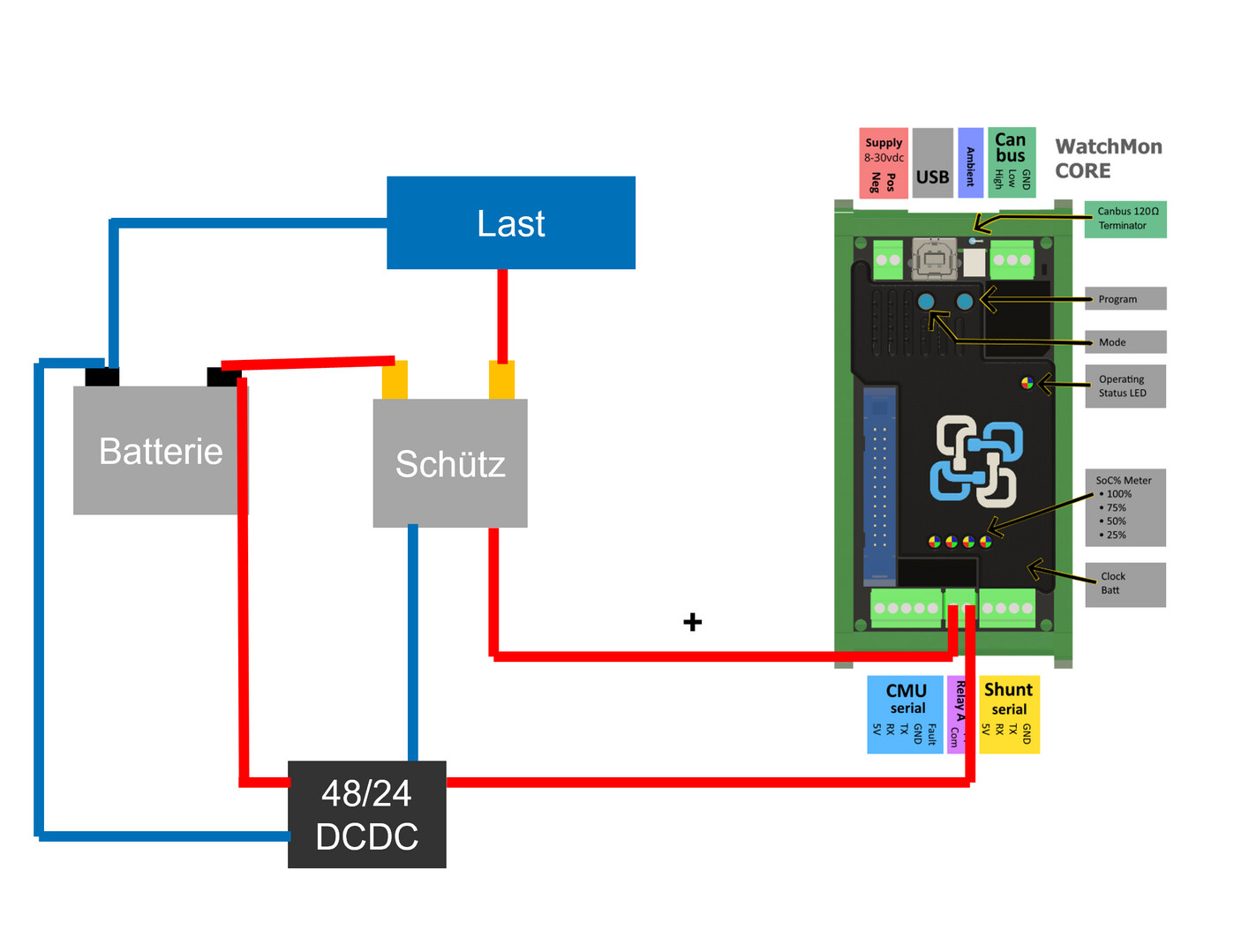

folgendes Set up verwende ich:
  • WatchmonCore
  • ExpansionBoard 3
  • EV200AAANA DC-Hochstrom-Relais / Schütz
  • 16s LFP-Zellen
  • 48V zu 24V DCDC
Das Schütz ist im Normalfall offen. Wenn alle Parameter der Batterie in Ordnung sind, soll das Schütz geschlossen werden. Hierzu möchte ich Relais A vom WatchmonCore verwenden. Folgende Skizze zeigt einen vereinfachten Ausschnitt (ohne Sicherungen usw.), wie mein Set up aufgebaut ist:
Ich plane für die Steuerung des Schütz den Status „Critical BattOk“ vom Batrium zu verwenden. Unter „Hardware“->“Expansion“->“Output functions“ ist Relay A auf
„Critical Bat ok“ eingestellt. Unter dem Reiter „Critical“ habe ich entsprechend alles für meine LFP-Zellen parametrisiert (0°C/50°C und 2,65V/3,65V). Delay transition <10s etc.).
Wenn ich jetzt das System starte schließt Relais A und damit auch der verbundene Schütz und die Batterie kann geladen bzw. entladen werden. Ich habe nun die folgenden Sicherheitsfunktionen getestet, bevor ich die Batterie vollständig zusammengebaut habe:
  • Temperaturfühler auf -5°C runtergekühlt -> Batrium ändert Status in „Critical Batt off“ -> Relay A öffnet -> Schütz öffnet -> Alles wie gewollt
  • Temperaturfühler auf 60°C erhitzt -> Batrium ändert Status in „Critical Batt off“ -> Relay A öffnet -> Schütz öffnet -> Alles wie gewollt
Nun ist gestern bei viel Sonnenschein meine Batterie auf 100% SOC geladen worden und eine Batteriezelle hat sich leider nach oben verabschiedet. Eigentlich hätte nach meinem Verständnis analog zur Temperatur folgendes passieren müssen:
  • Zelle über den „Hi Cell Volt“ (3,65V) -> Batrium ändert Status in „Critical Batt off“ -> Relay A öffnet -> Schütz öffnet
Leider hat dies nicht funktioniert und ich musste händisch intervenieren, nach dem die Zelle bei ca. 3,8 Volt war und auch die Delay Zeit abgelaufen ist.
Habe ich hier irgendwo einen Denkfehler? Steuert der Grenzwert „Hi Cell Volt“ nicht den Status „Critical BattOk“? Es gibt auch noch den Befehl „Critical Fault“. Dieser ist aus meiner Sicht aber nur für einen Lasttrennschalter sinnvoll. Alernativ könne ich noch ein weiteres Normally Closed Relais einbauen und dieses über den Befehl steuern. Das wäre aber aus meiner Sicht eine Bastellösung und von Batrium nicht beabsichtigt.
Danke euch!

Das System läuft mittlerweile seit einigen Monaten stabil. Ich habe die Grenzwerte etwas tiefer gesetzt. Ab 55,5V Systemspannung soll nicht mehr weiter geladen werden. Das funktioniert sehr stabil und schont den Akku. Was der genaue Grund damals war, kann ich nicht mehr wirklich nachvollziehen. Meine Mutmaßung ist, dass die Zelle sich nur für Sekunden nach oben verabschiedet hat und ich einfach schneller als das Batrium war.
