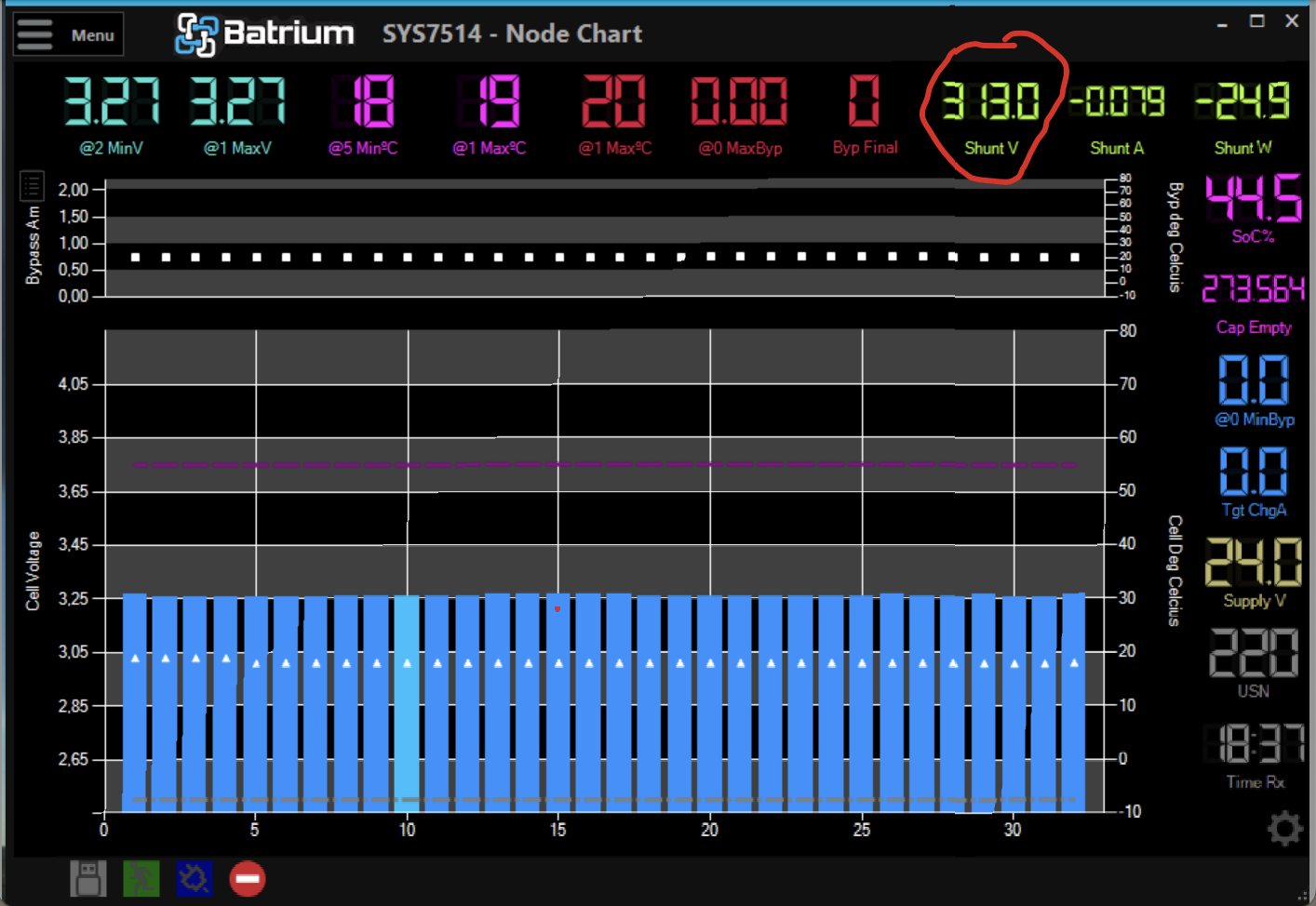

Mein Batteriespeicher habe ich in den letzten Wochen aufgebaut und besteht aus:
32xEve LF304 Prismatic 304Ah - LiFePO4 - 3.2V A-grade
Victron Multiplus II 5000
Victron Cerbo GX
Batrium BMS
NEEY
Beim Inbetriebnehmen von Batrium werden beim Shunt Voltage 313.0 V (!) angezeigt. Alle andere Werte im Setup sind korrekt. Die Messung am Kabel ergibt 54,2 v.
Das Problem lässt sich nicht beheben. Durch diesen Wert ist der Shunt im Status "Critical Offline", da er weder entlädt noch lädt, da er bei einer solchen hohen Voltzahl "dichtmacht"
Hat vielleicht jemand eine Idee, an was es liegen kann?

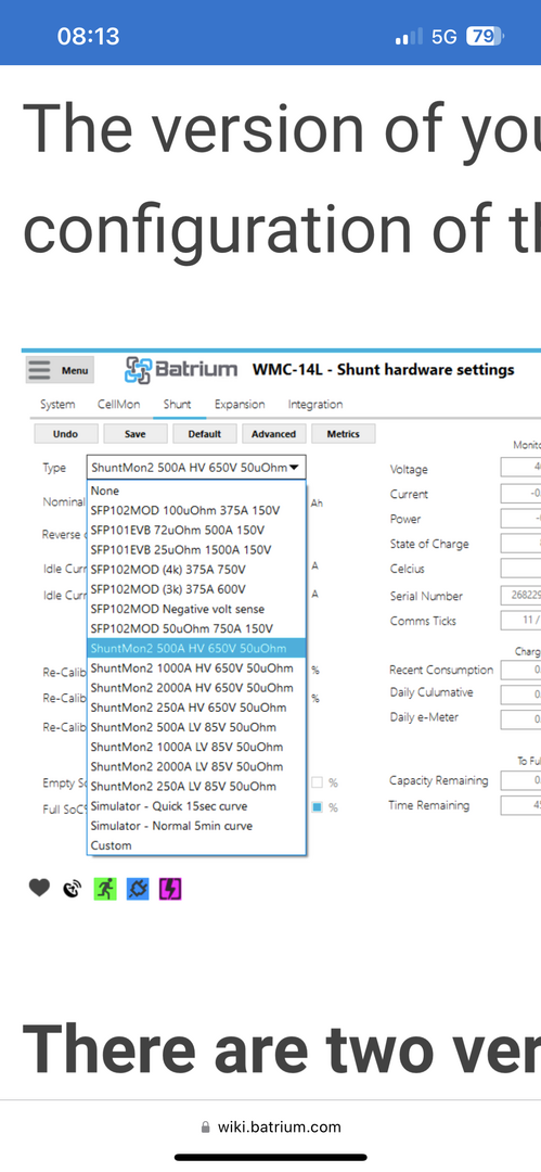

Richtigen Shunt in Software ausgewählt? Gibt HV und LV
Das Bild ist aus dem Batrium Wiki, schau mal welchen Shunt du ausgewählt hast. Ich müsste bei mir mal nachschauen aber bei einem 48V Akku musst du glaub den LV nehmen.

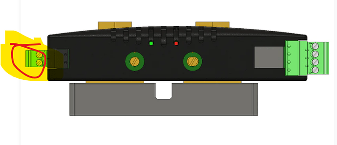

Es gibt beim Batrium Shunt ein HV und LV Eingang bitte den richtigen nehmen
