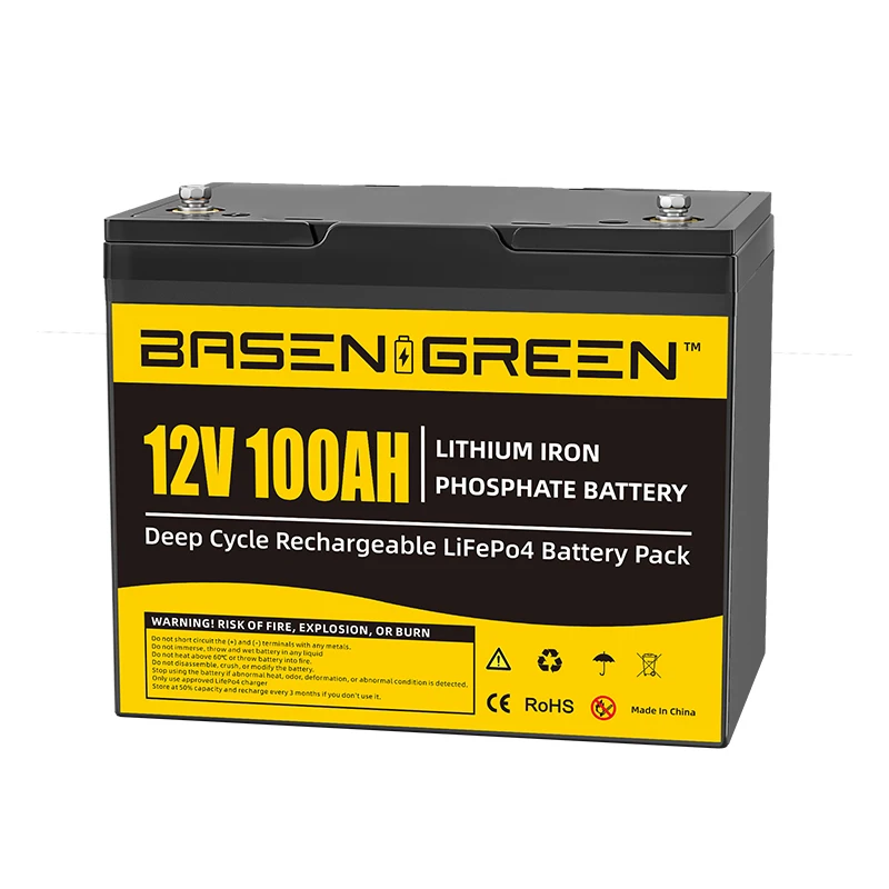

Basengreen Bestellung 12V100AH Akku
ich hoffe der Thread ist hier richtig.
Ich habe mir hier bereits viel durchgelesen aber leider keine wirklich passende Info gefunden.
Also: Ich benötige einen 100AH 12V Akku um einen Kühlschrank im Offroadpark ca. 2 Tage laufen lassen zu können.
Da ich noch nie etwas in China bestellt habe bin ich hier im Forum auf die Seite Basengreen.com gestoßen.
Diesen Akku möchte ich bestellen:
https://www.basengreen.com/product/eu-stock-basen-12v-100ah-lifepo4-battery-pack/?attribute_sale-area=Ship+To+DE
Leider gibt es nach der Eingabe der Adresse nicht mehr die Möglichkeit per Paypal zu zahlen sondern nur über Kreditkarte oder Überweisung.
Beides ist mir allerdings zu unsicher. Kennt jemand das Problem? Oder sind die Vertrauenswürdig genug für die Kreditkarte?
Das Lager ist EU Stock mit angeblicher Versandzeit von 7 Werktagen, hat hier jemand Erfahrungen? Oder kann es gut sein das alles beim Zoll hängen bleibt?
Danke im Vorraus für eure Antworten

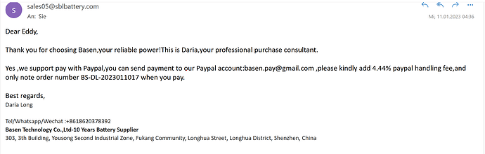

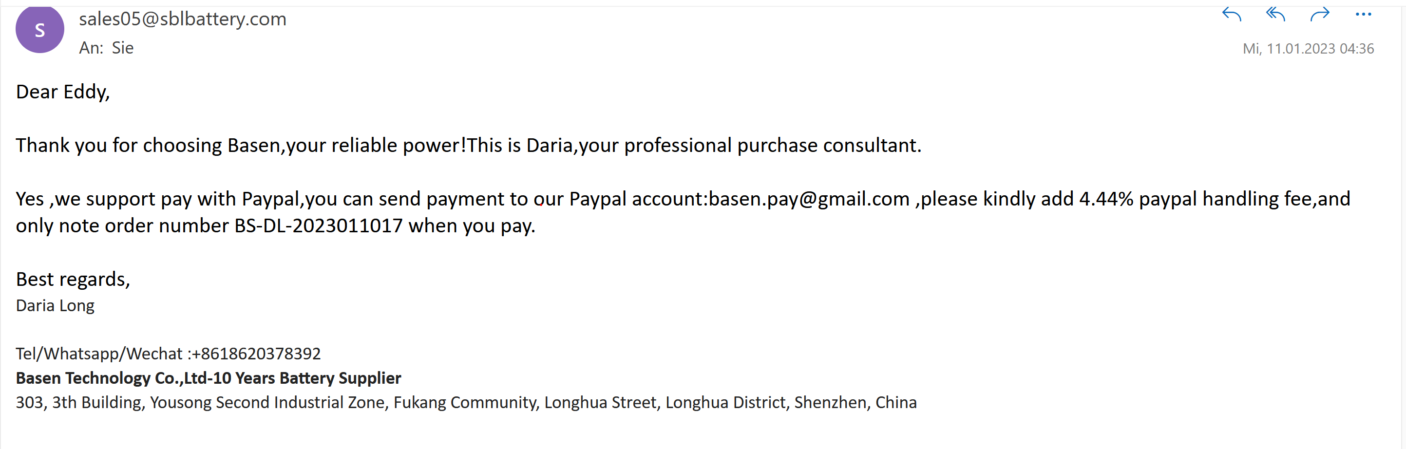

Ich habe basengreen bezüglich Zahlung mit Paypal. Als Käufer soll ich die Paypal-Gebühren zahlen.
Lies doch mal meine Erfahrung mit Basengreen…
Hätte man mir hier im Forum nicht so gut geholfen, hätte ich versucht auf den Paypal Käuferschutz zurückzugreifen.

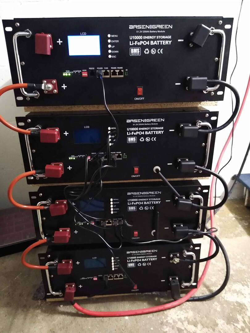

ja- ich habe 8 * 3,2V 280 AH EVE Zellen und die 12V 200AH im EU Lager bestellt..
Wenn ich das gerade nachverfolge : am 21.06 bestellt - am 25.6 per DPD geliefert.
