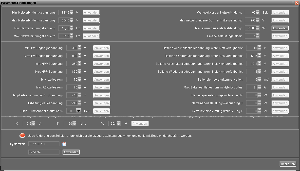

habe derzeit das drinnen für meine Bleiakkus - kann man das übernehmen ? Was habt ihr für Einstellung ? Hab den Akku nun https://shorturl.at/QetKe
1.) Battery cut-off discharging voltage when grid is available 48 V
2.) Battery re-discharging voltage when Grid is available 53,5 V
3.) Battery cut-off discharging voltage when grid is available 43,3 V
4.) Battery re-discharging voltage when Grid is available 48 V
5.) Max battery discharge current in hybrid mode 31 A
6.) bulk charging voltage 57,6 V
7.) floating charging voltage 53,5 V

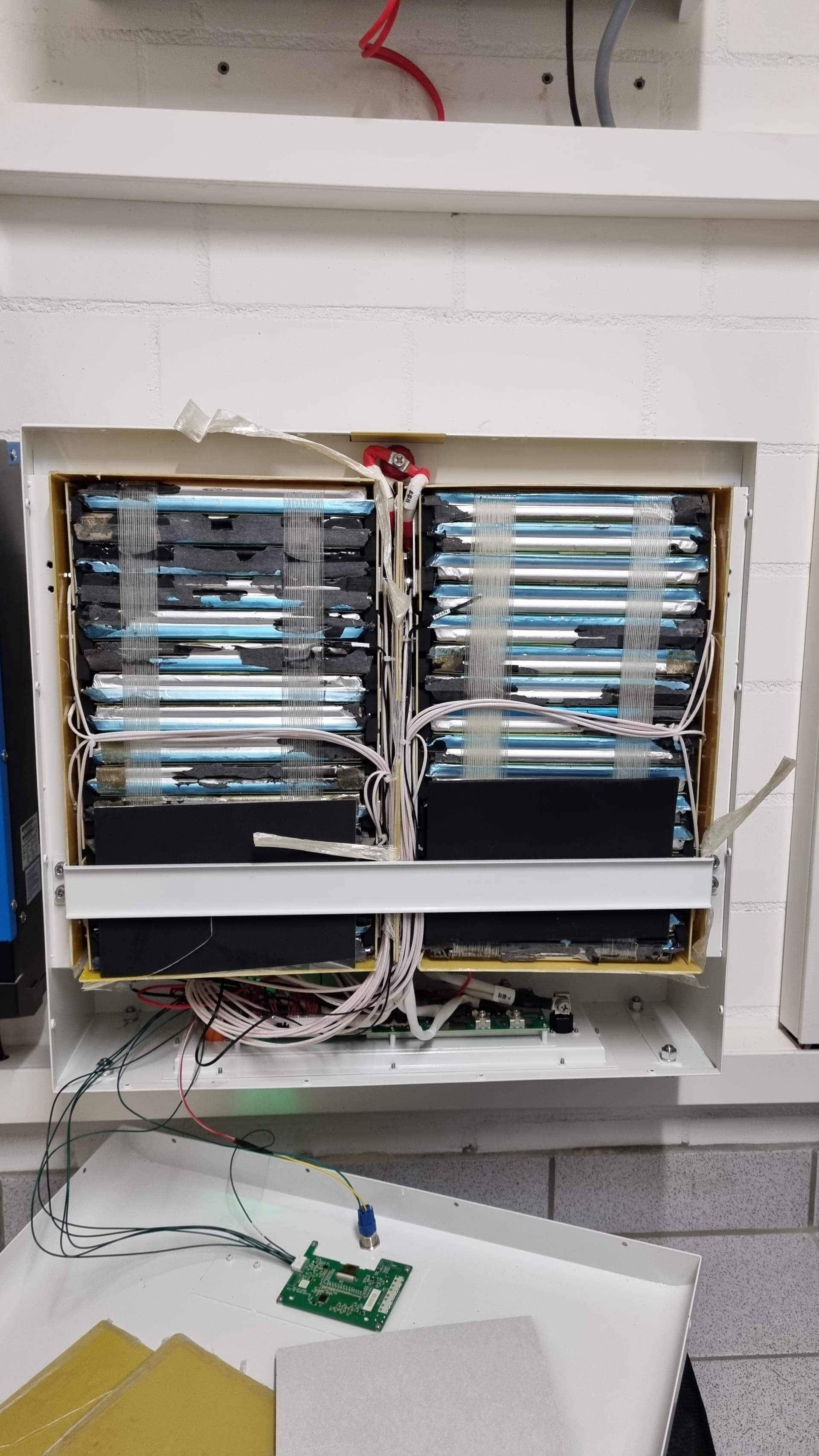

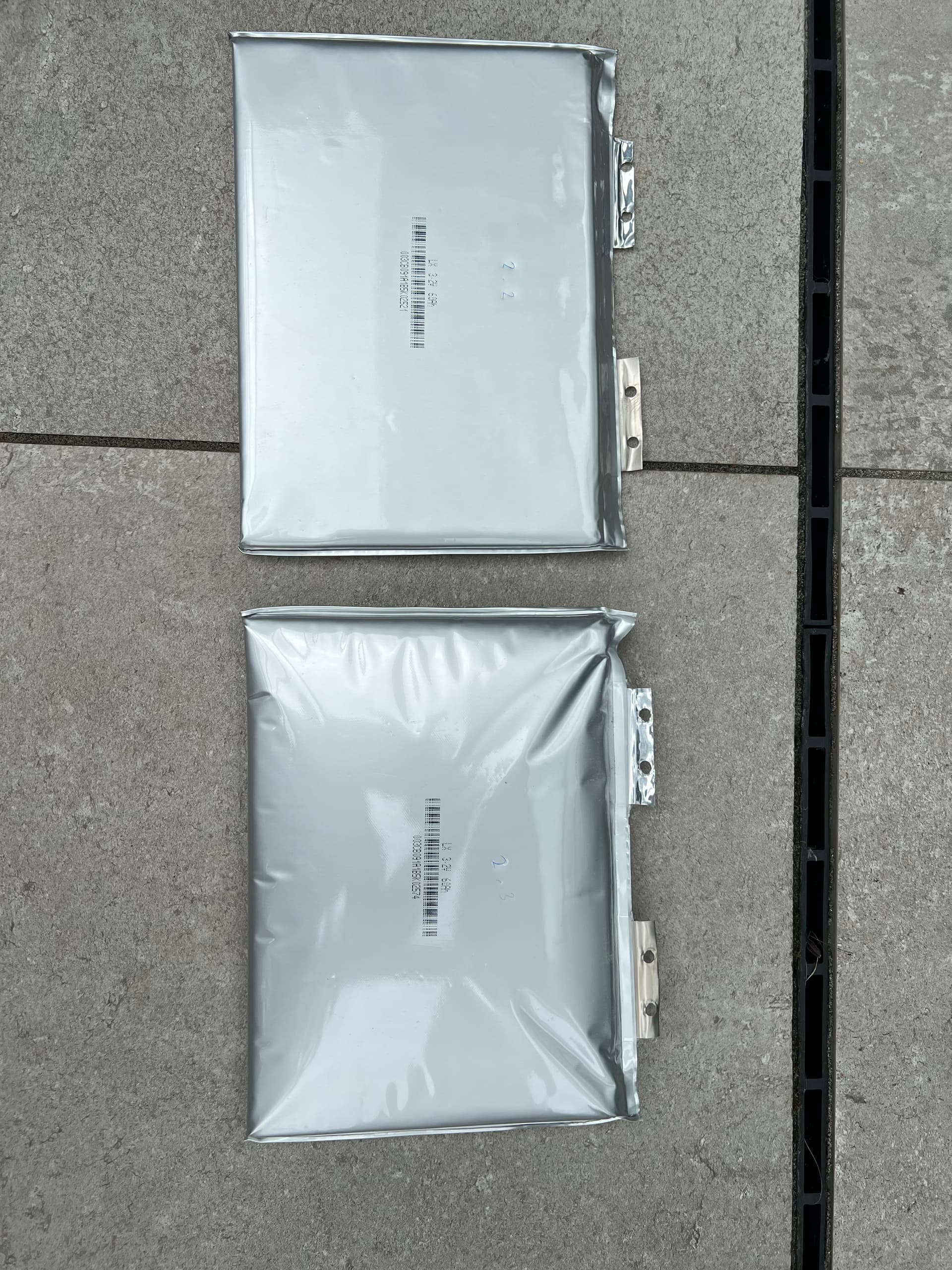

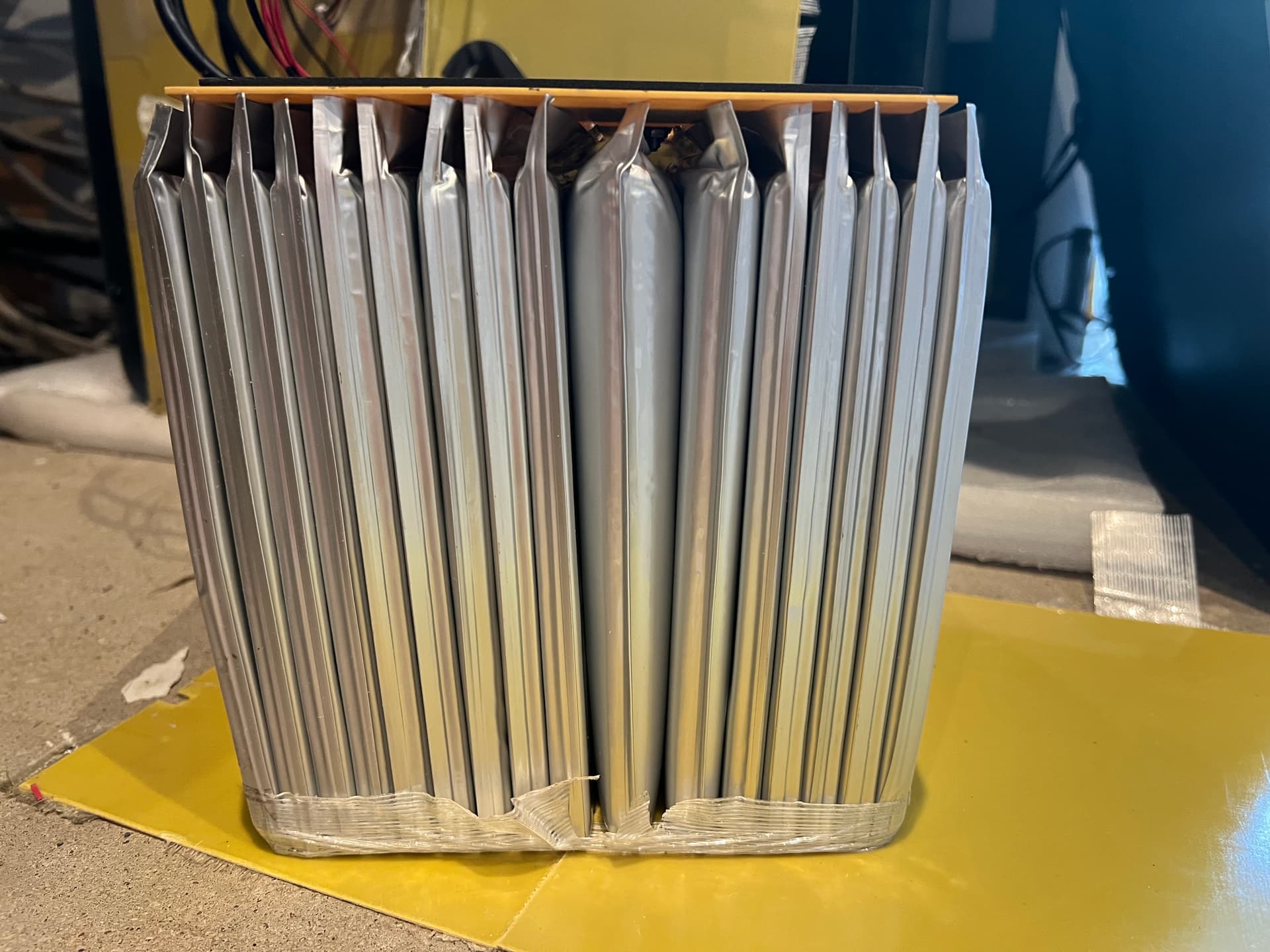

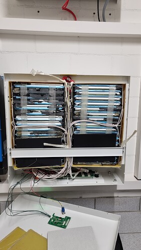

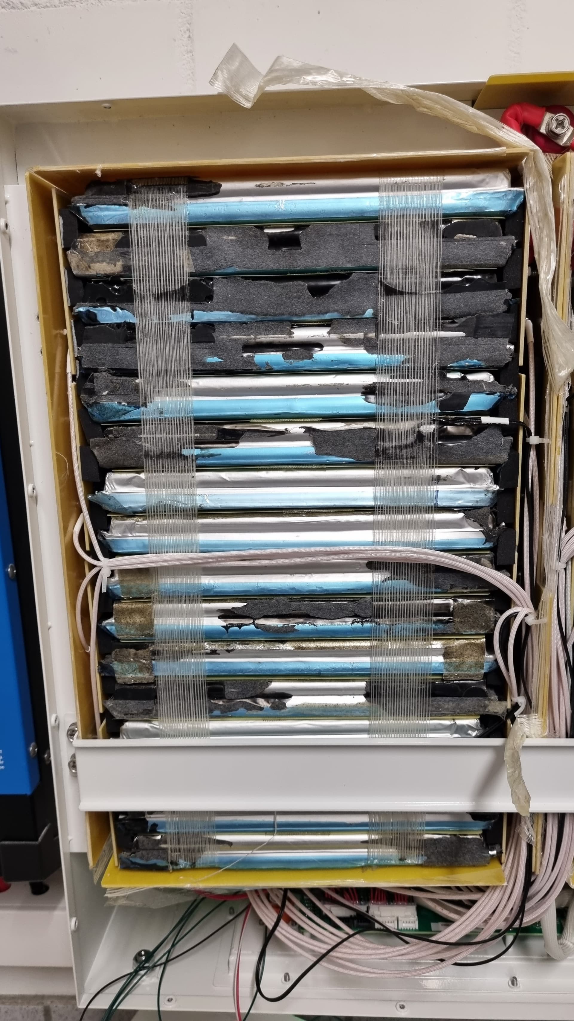

Ich habe heute interessehalber (in einem anderen Forum wurde von einer aufgeblähten Zelle in einem Basengreen speicher berichtet) meinen 10kwh Speicher geöffnet und würde jetzt mal die steile These aufstellen, dass die Zellen in meinem Modell nicht neu sind.. wie seht ihr das?
leider gehört mir die Basen Green Batterie mit der aufgeblähten Zelle.
Die Support Ansprechpartnerien Sophia hat in Ihrer letzten Mail dann verkündet, dass es diese Zellen am Markt nicht mehr gibt und ich somit keinen Ersatz von ihr bekomme. Meine Bitte im Rahmen der Garantie eine neue Batterie zu schicken oder den Kaufpreis zu erstatten wurde ignoriert. Meine Begeisterung hält sich also in Grenzen.
